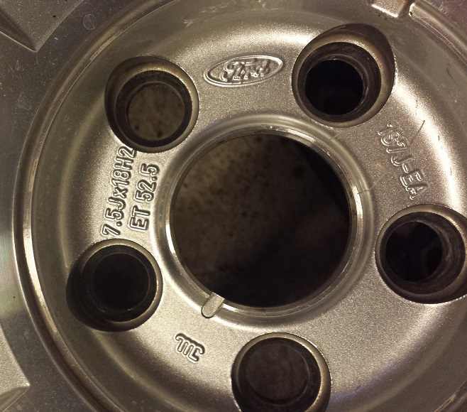

Sjekk innpress på vinterhjul i forhold til sommerhjulene
Sjekk ET på sommerhjul mot hva som står i vognkort.

Will do, men som sagt så har disse felgene rullet under bilen ni somre før, så jeg regner med at den biten er i orden.

Takk for dekktips også. Samme pris som Contiene (ContiSportContact 5), men jeg bestilte fire stk i går kveld, så det var litt sent ICON_WINK Regner med Contiene gjør jobben ICON_SMILE
MVH
Henning
Re: Merkelig dekkslitasje - bil.. [Re: Henning H] #1776698 26/04/2014 22:13
Innlegg: 842
Alexr80 Offline
Innlegg: 842
Hm, fatter'n har også en Mondeo 2004 og har aldri sett slik slitasje på hans dekk. Riktignok helt original frem til i fjor høst. Bilen er nå senket. Må be han sjekke etter tilsvarende slitasje.
