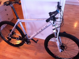

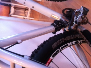

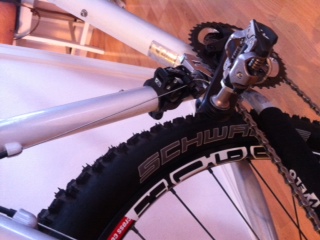

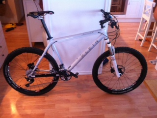

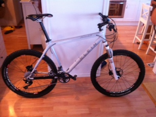

Hei og takk for svar! Her er noen bilder av prosjektet. Det er en 2004 Attitude med intern kabelføring. Har byttet til 2X10 istedet for 3 som sykkelen kom med. Prøvde den gamle derailleuren men fikk det ikke til å fungere(kondemnert komponent)
Espen

Om du er fornøyd eller ikke med løsningen kan jeg ikke si noe om, men teknisk sett trur jeg ikke dette byr på problemer. Litt mer slitasje på innerwiren, men jeg tviler på om du vil merke noe funksjonsmessig.
Trur du må lete etter en eldre modell hvis du vil få noe som passer bedre.
