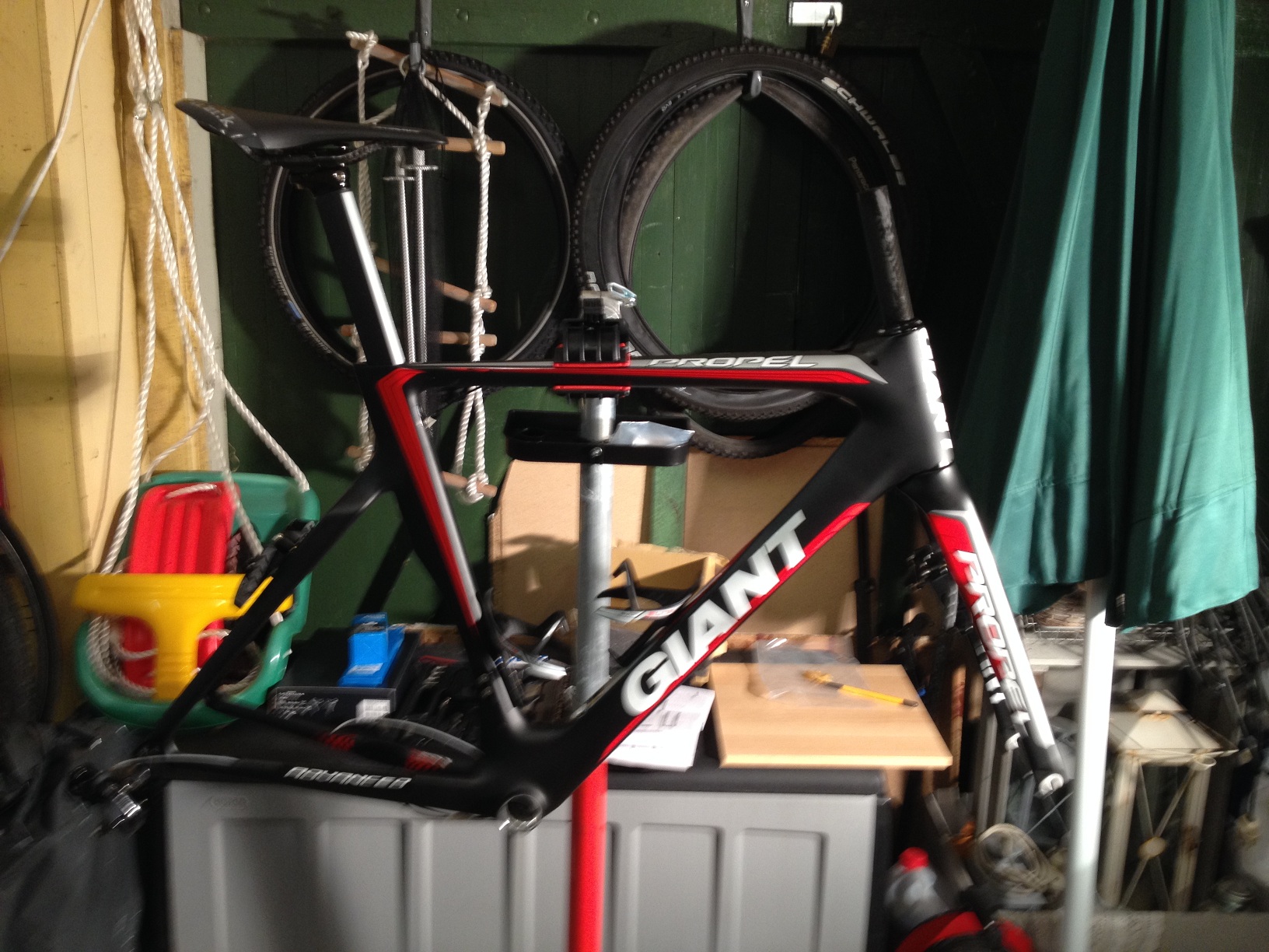

Fikk pakket opp, og startet bygging i helga (selv om sjonglering mellom kone, barn (2år) og sykkel ikke er verdens letteste :))
SlamThatStem kommer i posten fra Canada!
Styre og stem er så godt som bestilt, men det er visst ikke bare bare å finne Zipp på lager i Norge ICON_SMILE
Noen bilder fra helga:
Ramme:
Redigert av Xenon; 10/03/2014 09:14.

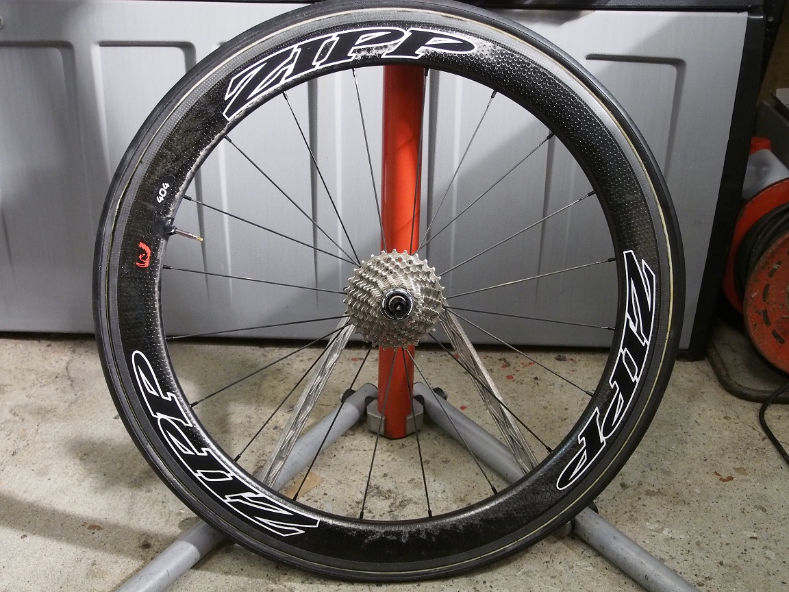

11-delt herlighet på ritthjul:
zipp 11.jpg (421.11 KB, 2258 nedlastinger)
Redigert av Xenon; 10/03/2014 09:15.

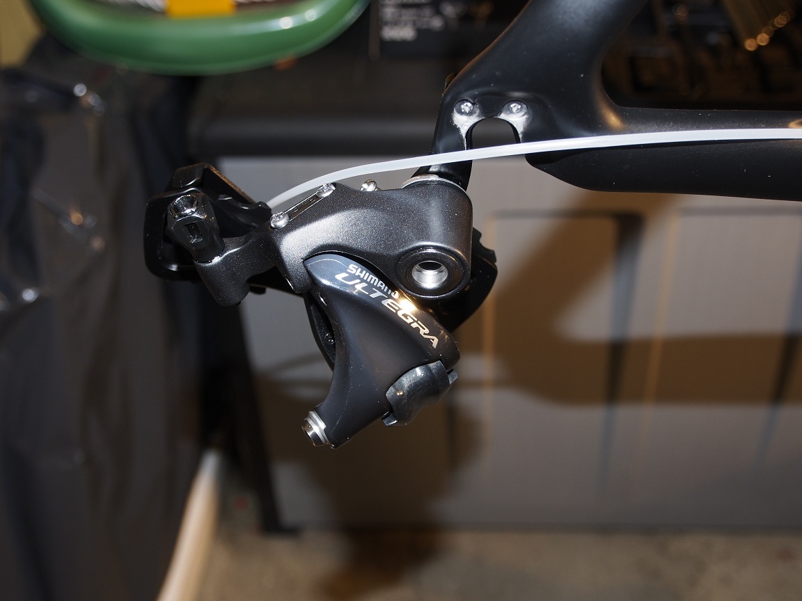

Og bakveksler:
Redigert av Xenon; 10/03/2014 09:21.

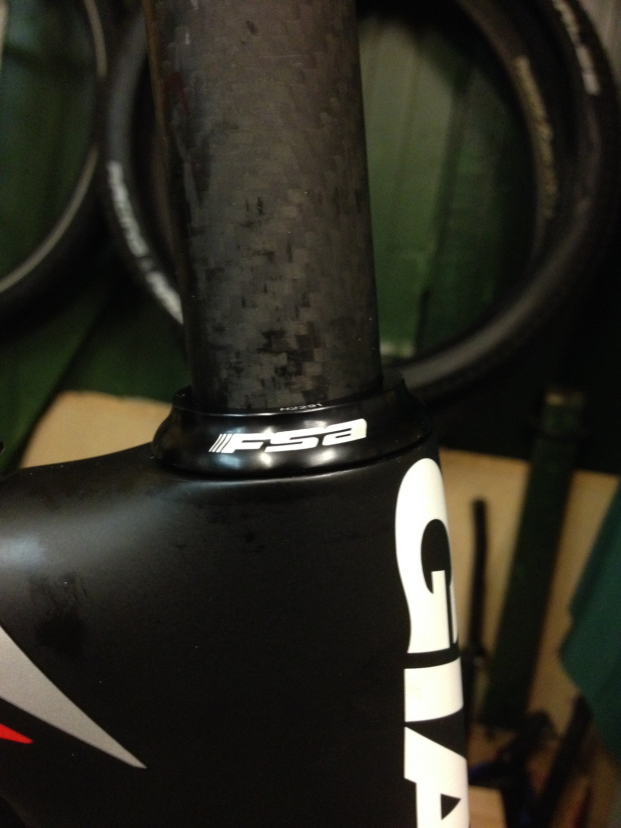

Top-cap'en som fulgte med fra FSA er ganske lav, men nå kommer uansett SlamThatStem i posten, så da får jeg heller ta en vurdering etterhvert ICON_SMILE
fsa cap.jpg (161.31 KB, 2211 nedlastinger)
Redigert av Xenon; 10/03/2014 09:23.

Fant også ut at Giant har overdimmensjonert styrerør 31.8mm istedet for "vanlig" 28mm, så stem'et har blitt byttet ut med et Giant Contact slr-stem.
SlamThatStem-cap'en har kommet i posten, men også denne må modifiseres litt for å passe 31.8mm styrerøret - slipe/graveringsmaskin er innkjøpt til formålet ICON_SMILE

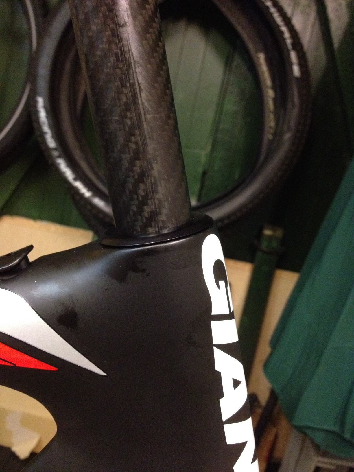

Da har jeg "modda" (som kidsa sier) SlamThatStem-cap'en så den passer styrerøret mitt!
Først et før-bilde:
Redigert av Xenon; 18/03/2014 20:03.

Så et etter-bilde.
Det ble vanvittig lavt ICON_SMILE
Edit: Det er striper i fett som synes, ikke riper i styrerøret ICON_SMILE
Redigert av Xenon; 18/03/2014 20:06.

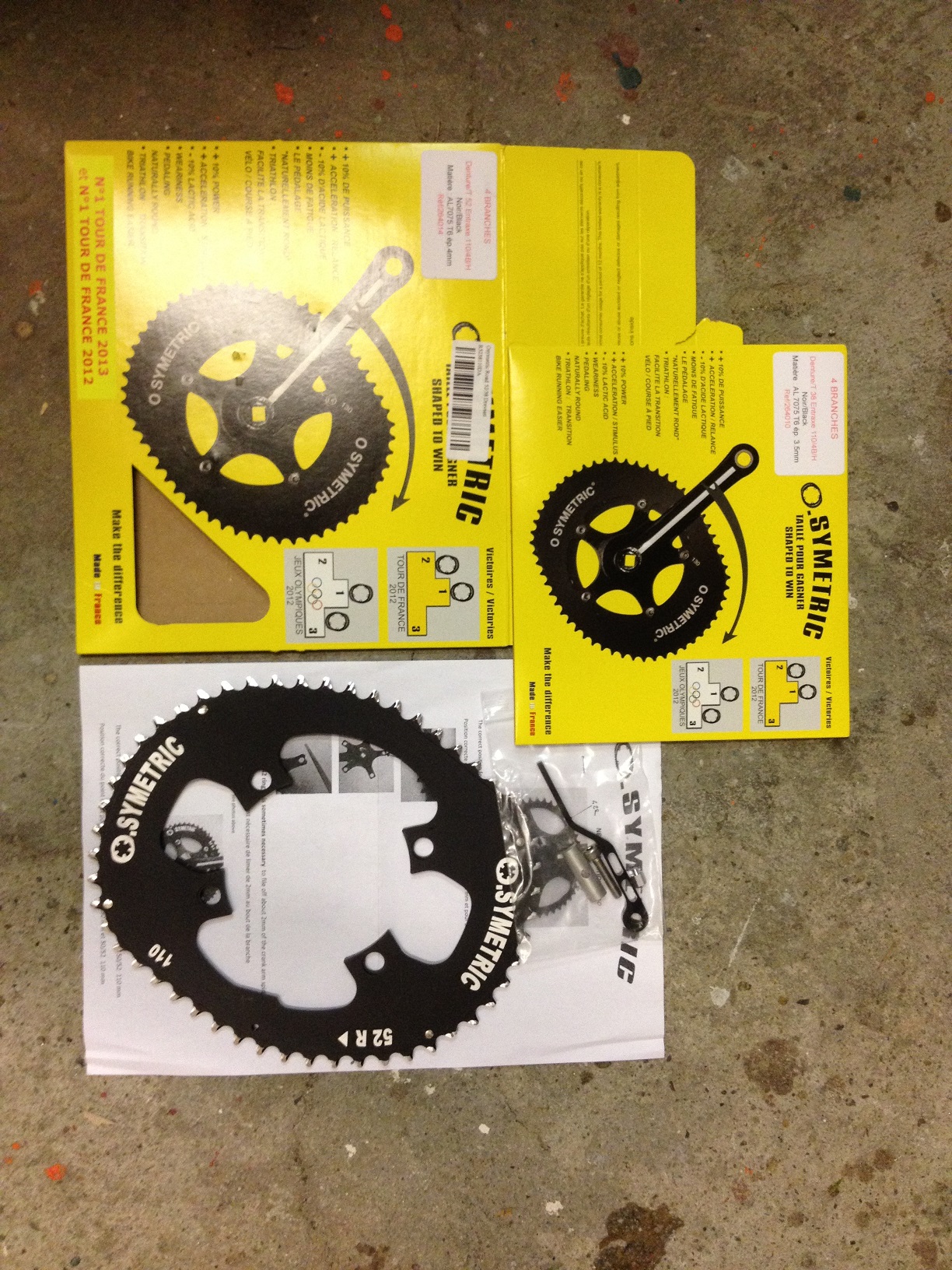

Jeg fikk også Osymetric-skivene i posten i dag.
Valgte 52/38-utveksling da sykkelen ikke bare skal brukes på flate ritt og tempo ICON_SMILE
Redigert av Xenon; 18/03/2014 20:07.

Kanskje et litt dumt spørsmål, men hva hjelper Osymetric-skivene til med. Blir tråkket litt lettere eller hva skjer liksom? Og man merker vel forskjell?

Osymetric forteller at det redusererer laktatnivået med noen prosent (10%), det skaper ett rundere tråkk, og utnytter flere små muskelgruppem. Osymetric hevder også at det øker watten din. De fortalte at da Wiggins byttet fra Osymetric tilbake til runde klinger, mistet han ca 30 watt.

Ovaliserte klinger gir deg et effektivt tyngre gir i den fasen av tråkket hvor foten angriper pedalarmen mest mulig normalt, og et lettere gir i den fasen hvor det er vanskelig å gi noe særlig bidrag (det såkalte nullpunktet).
Ellers var vel mye av den opplevde økningen av effekt på terskel artefakter knyttet til effektmålere som antar konstant vinkelhastighet gjennom tråkket (i.e. SRM).

Som Spartacus! og imag sier: De påstås å gjøre nedtråkket tyngre og baktråkket lettere. Men det foreligger ingen dokumentasjon for at det fungerer. Froome/Wiggins/Millar/Nordhaug/m fler. bruker eller har brukt det. Placebo-effekten er godt nok for meg ICON_SMILE
(Pluss skremselseffekten det har på kamerater/konkurrenter ICON_WINK )
Det kan leses litt her:
http://cyclingtips.com.au/2012/09/osymetric-gimmick-or-miracle/

Jeg skal ikke bestride det vitenskapelige grunnlaget Osymetric bruker for å hevde dette - men jeg undres over hvorfor det i det hele tatt finnes runde drev - og ikke minst hvorfor det finnes profesjonelle ryttere (ganske mange faktisk), som får bedre betalt jo fortere de sykler, som ikke benytter seg av denne signifikante fordelen?
10% laver laktat, og 30 watt økt effekt må da utvilsomt være svært avgjørende i en konkurranse?
(Når det er sagt så har jeg absolutt lyst til å prøve dette jeg også)

Osymetric har meg bekjent vært litt skjemmet av dårlig kvalitet og manglende stivhet, noe som i kombinasjon med den variable høyden av kjederingen når den passerer inne i buret på framskifteren kan kompromittere girskift foran ganske solid.
Jeg tester i år Rotor QXL, som er mindre firkantede enn Osymetric, og som i tillegg er laget for å tåle girskift. Enkelt å få framgiret til å skifte som man vil er det dog ikke.
At ringene skal gi meg noen grad av gratis fart eller effekt eller noe sånt har jeg ingen forventninger om, likevel er inntrykket så langt positivt etter vel en måneds bruk.

Jeg har brukt Rotor q-rings og qxl-rings i en årrekke og i fjor prøvde jeg også Osymetric. De siste månedene har jeg gått tilbake til vanlige runde drev i ett forsøk på å redusere smerter i ett kne.
Jeg har lest "alt" av tilgjengelige tester på nettet og disse testene, sammenholdt meg mine egne erfaringer, gjør at jeg er sikker på at de effektøkningene som noen hevder man oppnår ikke er reelle. Rotor har også, særlig det siste året, sluttet å hevde at man får mer effekt. Den effektøkningen som måles bl.a. med SRM-krank, skyldes at den matematiske algoritmen som SRM benytter er laget for runde drev. Ovale drev får pga sin utforming litt andre innputt i utregningene enn runde drev og watten som kommer ut blir tilsynelatende høyere. Jeg har selv testet dette og de ovale drevene gir meg høyere watt, men farten øker ikke, pulsen som jeg ligger på er lik og tiden jeg bruker er den samme, ergo er det ingen reell forskjell. Hvis drevene faktisk gav 10% høyere watt så er jeg også ganske overbevist om at det hadde vært få syklister i pro-touren som hadde brukt vanlige runde drev.
De ovale drevene gir et litt annet tråkk som kan være godt for muskulaturen, men svært ovale drev kan også lede til kneproblemer. Wiggo sluttet med sine Osymetric-drev pga kneproblemer. Jeg likte godt minde vanlige q-rings, men fikk kneproblemer etter å ha syklet med qxl-rings i en sesong. Det er ikke sikkert qxl-ringene er årsaken til problemene, men smertene i kneet har blitt betydelig mindre allerede 6 uker etter at jeg gikk tilbake til vanlige runde klinger.
Mitt inntrykk er at de (få) som jeg har syklet sammen med og som har asymmetriske drev av ett eller annet slag, har større problemer med girskift og kjeder som faller av.
Det hjelper ikke med 10 % høyere watt hvis du står med henda i drivverket halvveis opp i bakken.
