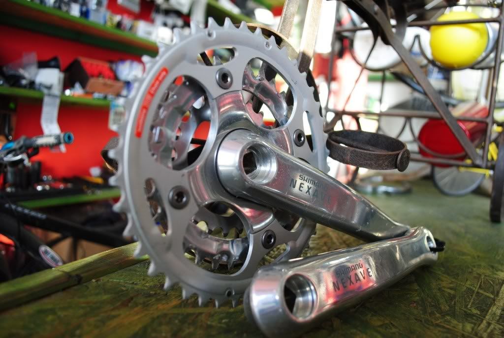

Innlegg: 13,406
Fant desverre ikke en 152mm krankarm.
Men jeg fant en Nexave-arm som kan kappes, borres og gjenges opp.
Venstrearmen til et slikt sett.
Borring og gjenging kan jeg stå for hvis du pusser/pynter på den selv.

Kranksett Fås i 5mm intervall fra 130 til 170..
Re: Byggetråd: Kulere enn Markus E [Re: Andreas Bidne] #1747084 19/02/2014 17:29
Innlegg: 28,253
Stein Offline
Yozo Fanboy
Yozo Fanboy
Innlegg: 28,253
Sitat: Andreas Bidne
Det må jo være perfekt!
