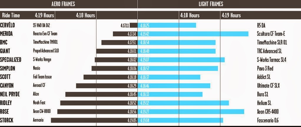

Når vil en aero racer være det rette valget?
Red: Når jeg leser tallene fra siste innlegg er svaret; alltid!?

Noen har testet hvor mye forskjellige aero-komponenter hjelper, med en kjekk $ per watt spart-tabell i bunnen:
http://www.bikeradar.com/road/gear/article/how-aero-is-aero-19273/

Nå har jo Aeroad testet for dårlig på aerodynamikk til å kunne kalles aerosykkel. Den har vært populær blant Canyon-sponsede ryttere pga kjøreegenskaper, geometri og komfort kontra Ultimate CF modellen.
Har du noe link på dette?
Da er da mange av "aero"sykklene som ikke kan kalle seg "aero"sykkel.
Aeroad har ligget sånn mitt på treet i de vindtunnel tester jeg har sett.
I tour-magazin sin store test der vindtunnel var med i testen scoret Aeroad best "overall" men 1.5.
I vindtunnelen testen var vel Cervélo best.
Nå er det ikke satt en grense i f.eks en stander vindtunnel test for hva som kan kalles en "aero"sykkel.
Så da er det en "aero"sykkel viss produsent sier det,så kan man selvfølgelig være uenig i dette.

Du fant linken for meg. Aeroaden tester ganske middelmådig på alle andre yaw vinkler enn 0 grader. Den vant testen på grunn av de andre egenskapene. Det er en fantastisk sykkel (har prøvd den selv), men aerodynamisk er den nærmere de vanlige rammene enn Felt og Cervelo sine modeller i denne testen (ikke glem at både Felt og Cervelo har kommet med nye aeromodeller siden testen).
Men jeg tror vi begynner å se en tendens med flere rammer som havner i kategorien mellom vanlig og aero (slik som Aeroaden). Orbea Orca, Cervelo R5, Look 695 Aerolight, Trek Madone og fler havner nok her. Om det er fordi aero er det som selger nå om dagen eller om det er en gjennomtenkt trend, vet jeg ikke. Men interessant er det ihvertfall.

Simulering av forskjeller mellom standard og aerorammer frå ulike merker, basert på vindtunelldata samla inn av Tour.
Fleire interessante moment, som at dei beste "runde" rammene er betre enn mange aerorammer og generelt at det ikkje er snakk om så mange sekund i timen.

Valentino Offline
Så Cervelo R5 er raskere enn Ridley Noah FAST. Penere er den også, mye penere.

Generelt ikke snakk om så mange sekund i timen ved en gjennomsnittsfart på 23 km/t. Ikke så veldig snodig om det blir lite spredning av sånt, det er meeeget rolig langturtempo og knappest de situasjonene hvor man vil anta at aerodynamikk er av stor betydning.
Jeg er litt på gjerdet hva gjelder "aero". Gratis fart? Ja, takk, men ikke på bekostning av andre kvaliteter.
