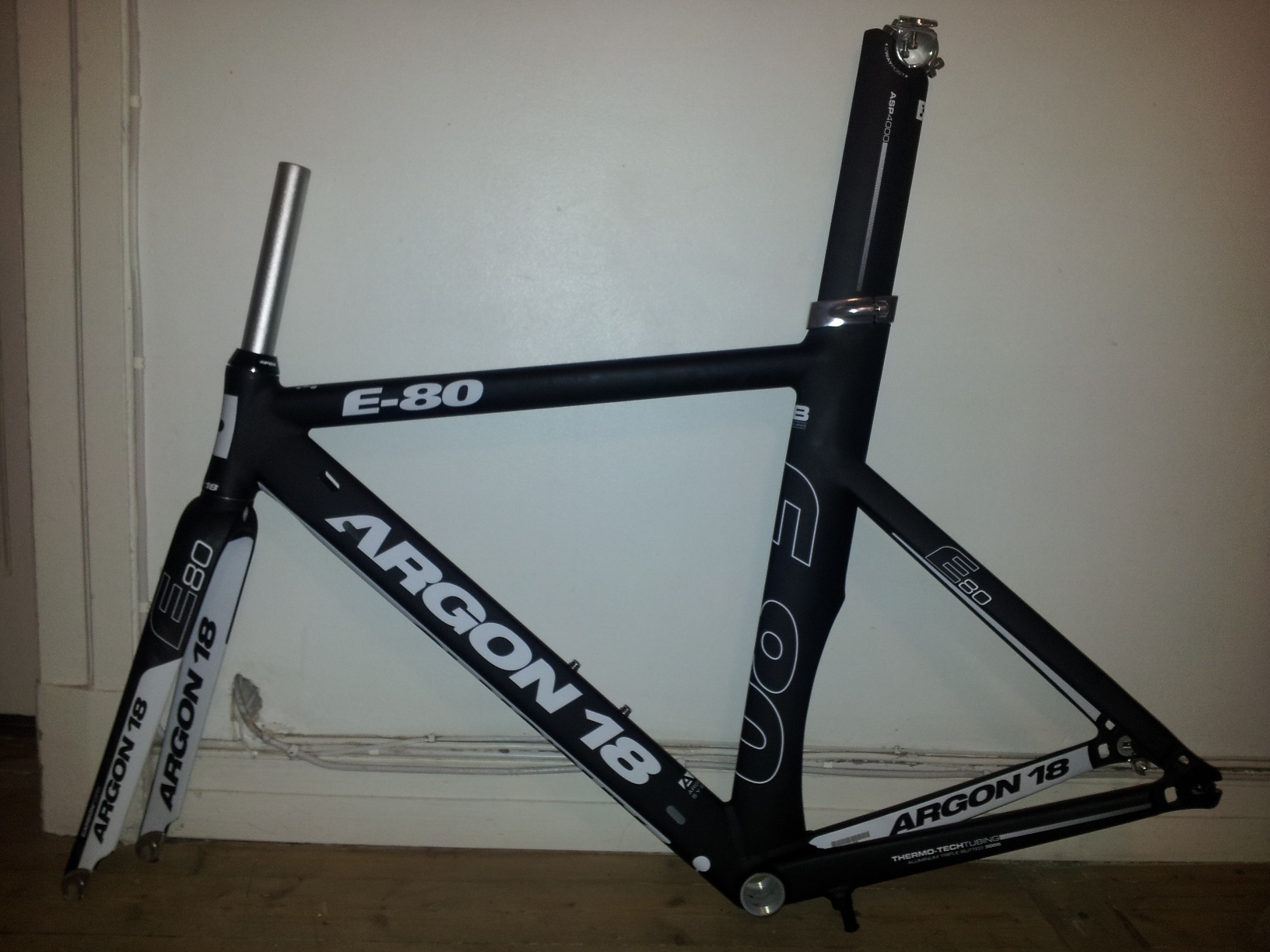

Tålmodigheten rakk ikke lenger - Drømmen om temposykkel måtte realiseres nå, i tilfelle kroppen skulle virke til våren gjelder det å være klar.
Tråling av bruktmarkedet avslørte noen fristende objekter, men ikke noe som ga "MÅ HA" følelsen samtidig som det var økonomisk overkommelig. Men så kom jeg over et kuult rammesett og kom på at det står en eske med noen deler i kjelleren.
Noe deler må kjøpes inn, det satses mest på brukt og for å holde totalprisen nede er lista lagt på Shimano 105/Ultegra nivå, den eneste ekstragavansaen blir en Fulcrum RRS krank jeg hadde liggende fra før. Kommer (ihvertfall i starten) til å bruke 50mm hjulene som til daglig sitter på landeveissykkelen.
Noe brukt har allerede kommet inn, en ny ladning lander i løpet av noen dager og da starter byggingen, oppdateringer følger så alle som har bidratt med utstyrssalg kan se det komme til heder og verdighet :-)

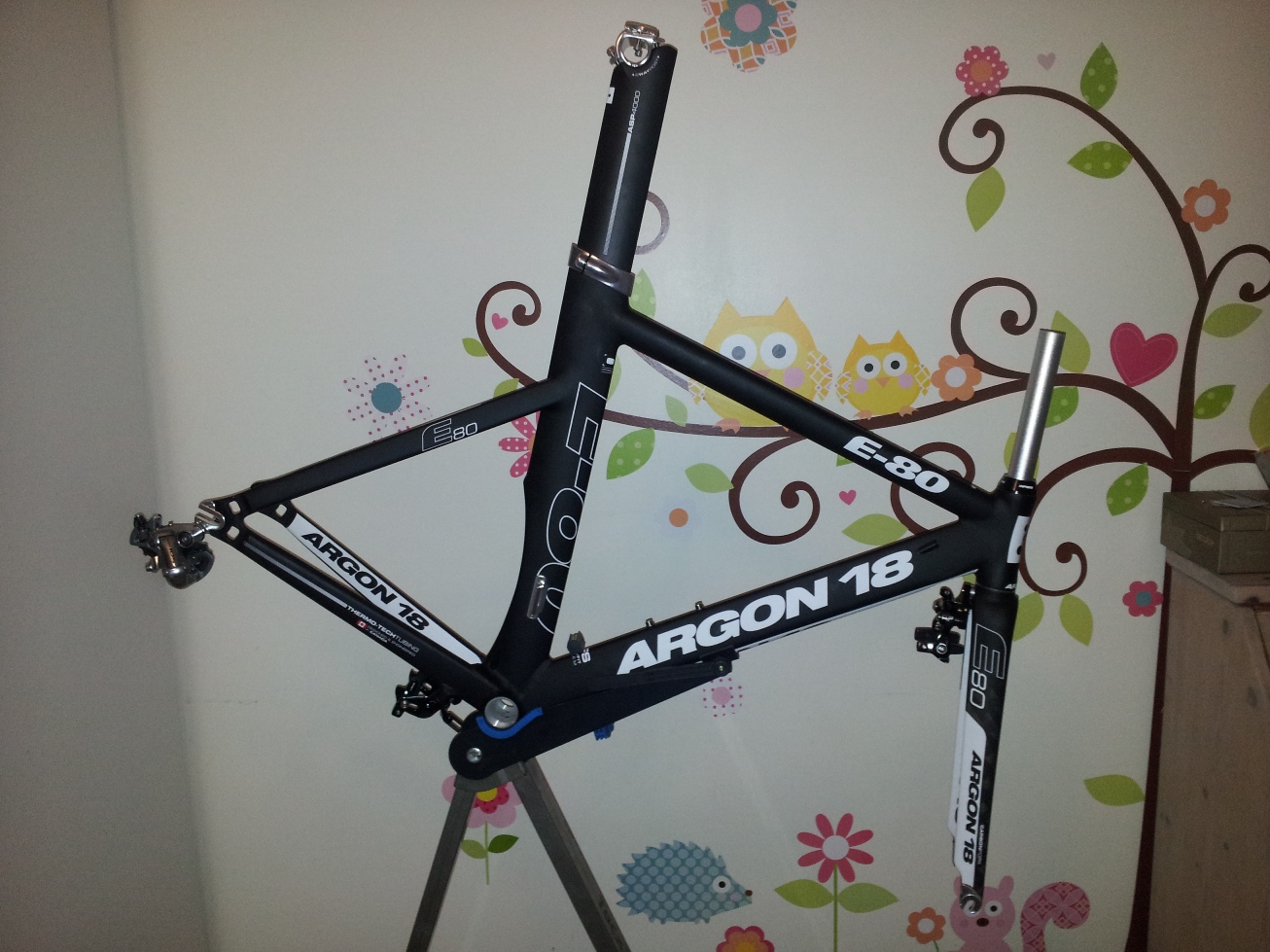

Og vi er i gang :-)
Foreløpig bare bremser og bakgir som har funnet sine plasser, men det meste er i hus eller på vei inn (og budsjettet ser ut til å holde), så nå baller det snart på seg.
Og ingen dissing av dekoren i mekkeboden, takk ;-)

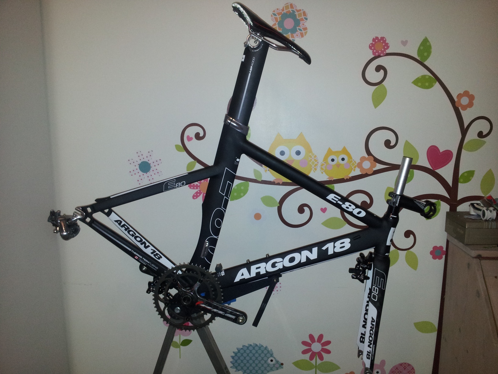

Det går framover, om enn ikke i rasende fart :-)
Fått på sete, krank og stem i dag, alt funnet i "kassen med det rare i" i kjellerboden.
Ble ganske stilig synes jeg, for selv om det ikke synes så godt på bildet så er det noen diskrete røde detaljer på setet og kranken som matcher hverandre riktig så bra.
Tørr ikke i kappe styrerøret før jeg har fått den på rulla og testet sittestillingen, så det får heller se litt Johann ut inntil videre.
Redigert av Torshov-Simen; 20/01/2014 18:45.

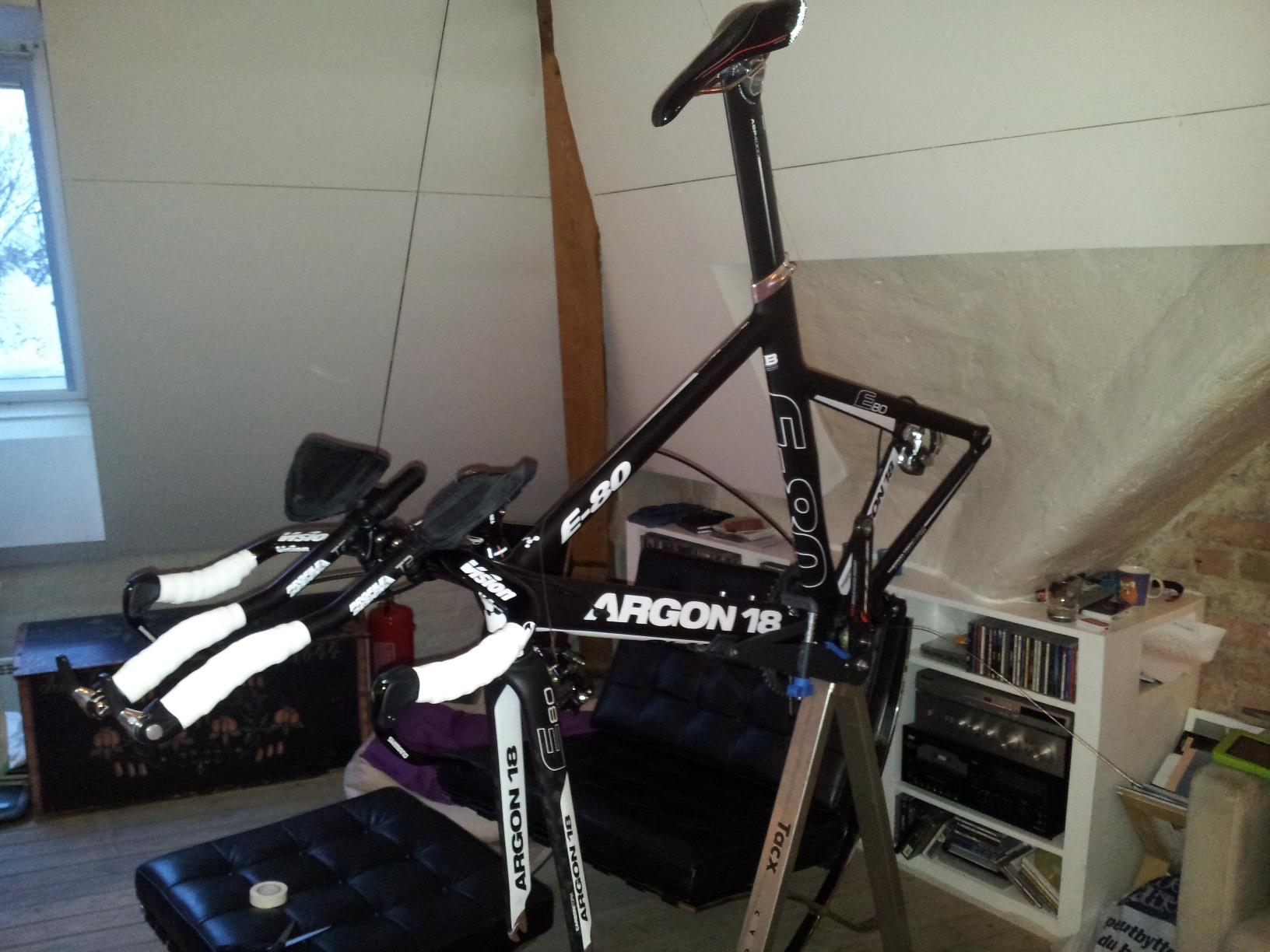

Begynner å se ut som sykkel når cockpiten er på plass :-)
Gått på noen utstyrssmeller: Kranklagerkoppene jeg hadde liggende passet ikke og endel av kablene/strømpene var for korte.
Per dags dato mangler jeg bare kjede og framgir og begynner å få kontroll på budsjettet:
Krank, stem, tempobøyler og sete kr. 0,- (hentet fra delekassa i kjelleren)
Rammesett kr. 5850,- (ramme, gaffel, setepinne, bremser)
Kassett og bakgir 400,- (forumbruktkjøp)
Bullhorn, kabler, strømper, kranklagerkopper 835,- (inkl. frakt fra Bike24)
Bremsehendler 500,- (forumbruktkjøp)
Girhendler 300,- (forumbruktkjøp)
Det innebærer forbruk på 7885,- så langt og at jeg går på en budsjettsmell på rundt 200-300 innen alt utstyret er i hus (evn. mer hvis jeg går for dedikert temposete, og det kan det fort bli), og det lever jeg godt med.

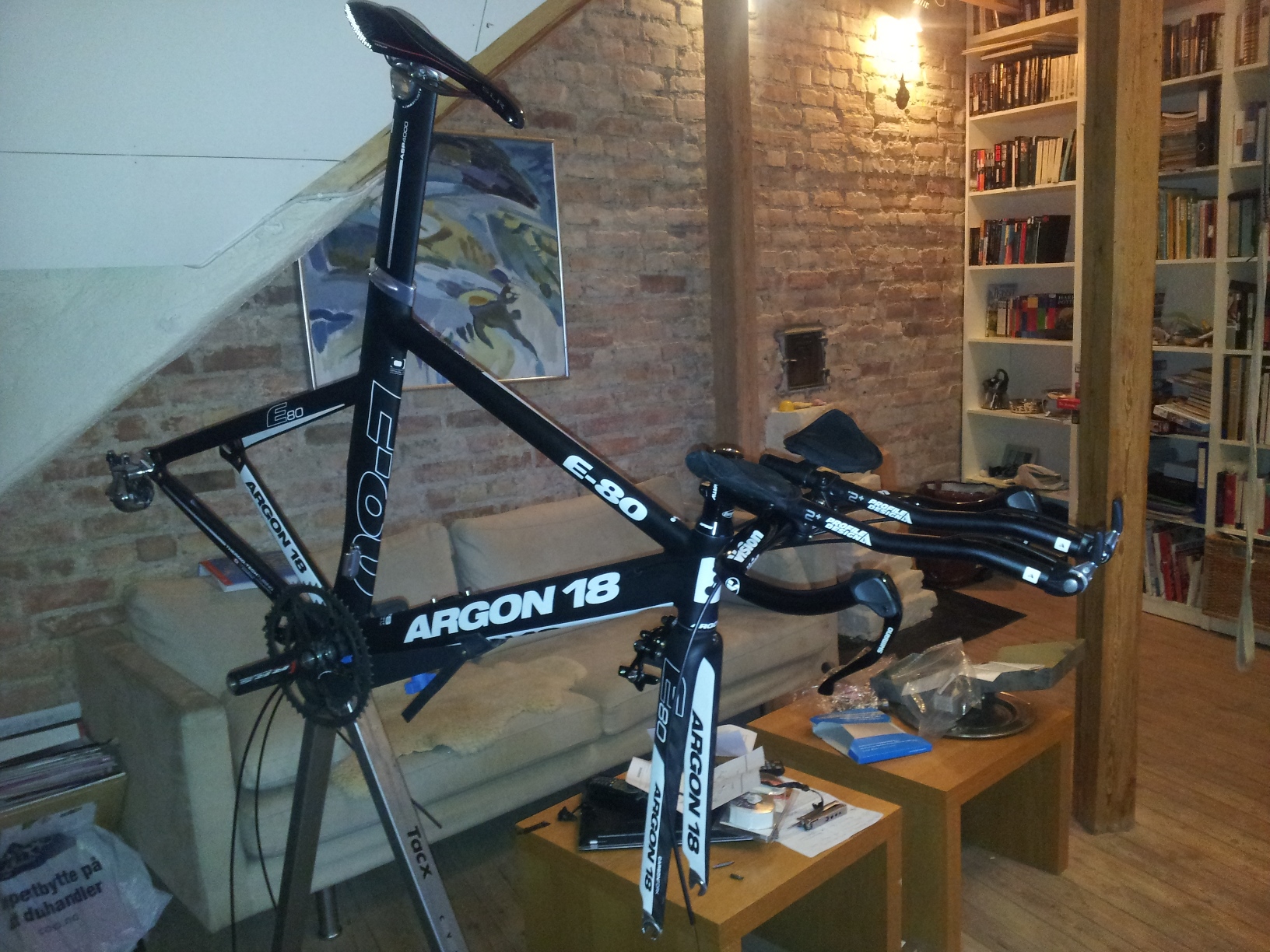

Da har jeg kommet så langt jeg kommer foreløpig.
Ikke fått noe napp på egnet brukt framgir, så det får gutta i Skoppum bidra med.
Gjør en radikal stilpolitisk beslutning ved å droppe planen om hvitt sete for å matche styretapen, synes den ble veldig stilig slik den står nå.

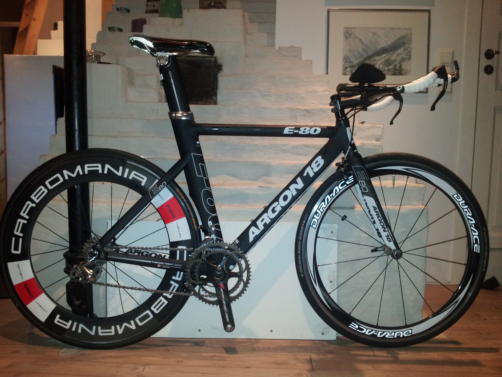

Vært byggestopp en stund grunnet utenlandsjobbing, men nå truet kona med dagsbøter om jeg ikke ble ferdig snart så sykkelen kunne komme seg ned i kjelleren der den (etter hennes mening) hører hjemme.
Så slik den seende ut til slutt.
Fant ut at jeg kom til å bli smågæern av å skifte over bakhjul fra landeveissykkelen da det også ville innebære behov for kassettbytte hver gang, så der ble det en budsjettsprekk á la Mongstad med nytt (brukt) bakhjul.
Får se om det kanskje blir en runde med Plastidip og DuraAce-dekaler på bakhjulet etterhvert selv om det kanskje er i overkant jålete (synes egentlig det ser såpass greit ut at jeg tviler på om jeg gidder).
Hadde jeg holdt meg til den opprinnelig planen om å bruke det gamle bakhjulet hadde budsjettet sprukket med ca. 250 kroner og det var jeg ganske fornøyd med.
Og på tross av budsjettsprekken er jeg veldig fornøyd uansett :-)

Re: Byggetråd - Budsjett-tempo 2014 [Re: Torshov-Simen] #1743164 09/02/2014 10:56
Registrert: Dec 2012
Innlegg: 3,835
pharynx Offline
Innlegg: 3,835
fet! ville rivd av samtlige decaler på bakhjulet.
Re: Byggetråd - Budsjett-tempo 2014 [Re: pharynx] #1743165 09/02/2014 11:01
Innlegg: 3,583
Torshov-Simen Offline OP
Innlegg: 3,583
Var egentlig planen, men det er ikke dekaler, det er lakkert/innstøpt i felgen og således ikke mulig å fjerne. Men noen runder Plastidip i matt svart er fortsatt ikke utelukket :-)
