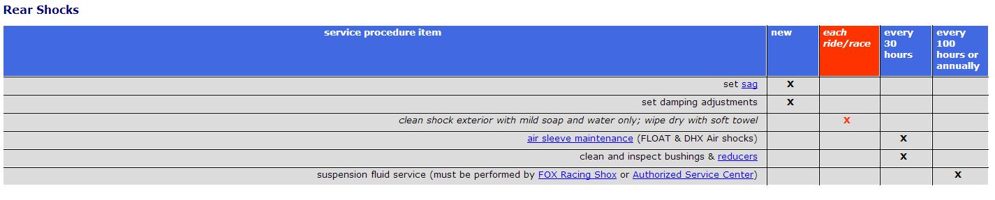

Sitat: Henning H
Kan jeg forvente det som normal slitasje etter 60-70 timer (grovt anslått), eller bør jeg henvende meg til selger vedr. reklamasjon. Service av demper-delen er så vidt meg bekjent ikke en del av vedlikeholdsplanen?
Servicepunkter/-intervaller hentet fra Fox Help Bicycle Suspension Service

Jah, ser man det ICON_TONGUE
Hadde misforstått den biten jeg, for det står nemlig litt motstridene i instruksjonsboka til sykkelen.
Uansett langt unna 100 timer da. Hører med Cyklon jeg. Ikke avskrekkende pris på full service heller, og det hører jo uansett med i driften ICON_SMILE

Merk at det står 100 timer eller årlig når det gjelder full service med oljebytte.
Jeg har ikke inngående kjennskap til dempere av denne typen, men slik jeg har forstått det er det et stempel (IFP) inne i demperen med olje på den ene siden og nitrogen under trykk på den andre. Kan tenke meg at man over man over tid (uavhengig av bruk) vil miste trykk ved at noe av nitrogenen går over i oljen og at det da vil kunne oppstå problemer ved bruk.
Er forøvrig helt enig i at prisen for full service hos Cyklon ikke er avskrekkende, særlig når man tar hensyn til hvor som faktisk blir gjort ved en slik service.
