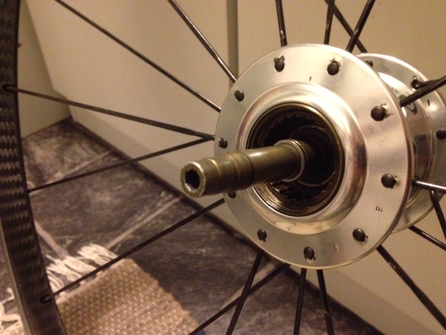

Jeg skal bytte bosset på mitt Powertap 2.4 nav og jeg har noen spørsmål i den sammenheng. Jeg har lagt med bilder av navet, endemutter, hvordan det ser ut bak bosset og selve bosset. Jeg klarer ikke å finne noen manualer som beskriver prosessen akkurat for mitt nav og jeg har ikke lyst til å rote dette til så da spør jeg o store forum om å legge sin faglige tyngde over mine klamme hender.
Det jeg lurer på er altså:
1. Hvor skal jeg applisere fett?
2. Noen som kan anbefale en type fett som egner seg til formålet?
3. På nyere modeller kan endestykkene bare dras av, på min versjon har endestykket gjenger. Hvor kraftig skal jeg skru til endestykket?
4. Inni det gamle bosset lå det to tynne spacere, ca 1-2mm tykke, en i hver ende, jeg tok disse ut og flyttet de over på det nye bosset, noen som vet hva jeg snakker om og som kan bekrefte at disse skal være med over?
Bosset er forøvrig 11s campa.

Jeg har bestillt DT Swiss Star Ratchet fett som visstnok skal fungere bra, vil gjerne ha tips til resten av prosessen
