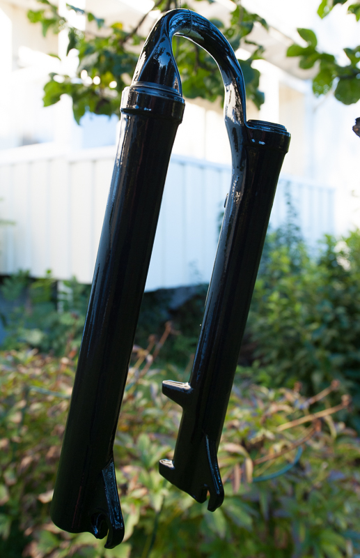

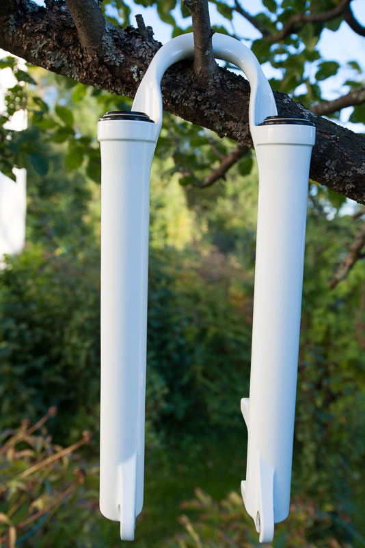

Hei folkens, PM'et nettopp med Ripen, og han nevnte at han planla å Plastidippe felgene på Mammuten sin. Det minnet meg på at jeg har kjøpt inn litt PlastiDip for å teste på fatbike og også på vanlig commutersykkelen som går i saltgugga hele vinteren. Først og fremst for Manitou gaffelen (saltet spiser magnesium), men også til felgene, for å se om jeg kan få alu nipler til å overleve en Oslo saltvinter. Dette kan også være brilliant for enkelt å få custom farger på felger, ramme, gaffel, stem, osv. det geniale med Plasti Dip er at selv om den tåler røff bruk så kan den kan rives av når man er lei av fargen. Det brukes mye på bilfelger, og mange ''lakkerer'' nå hele bilen i Plasti Dip. Er jo som en slags folie på boks, men er mye billigere enn å foliere, og man gjør det selv. På fatbike er felgene en gullkandidat for ''dipping''. Spray dem f.eks orange for vinteren, og når man er lei av fargen så river man det av og sprayer f.eks rødt, gunmetal, grønt. forskjellige kamofarger, osv. Er visst custom farger tilgjengelig nå også. Ligger en bråte med bilder og youtube videoer med Plastidip ute på webben. Ramme er litt mer kålete, da man må enten maskere mye eller strippe ned, men langt fra vanskelig. Gaffel er superenkelt, samme med stem. Fargekoordinere f.eks stem, felger og gaffel. Jeg kjøpte Plastidippen herfra: http://www.plastidip.no/Har tatt helt av blant bilentusiaster (sjekk www.dipyourcar.com etc) Dippen sitter godt på bilfelger, så bør sitte greit på sykkel og, spesielt brukt på snø. Eksempel på orange dippa bilfelger:  Hadde vært kult å sett andre teste det, og fått sett litt kreativ bruk på spesielt fatbikes. Plastidippet Pugsley: http://forums.mtbr.com/fat-bikes/moonlander-paint-job-pugsley-kind-824554.html#post9883103Diskusjon på mtbr: http://forums.mtbr.com/fat-bikes/plasti-dip-832930.htmlBildekonkurranse med premie:Den som viser bildet av den kuleste dippa fatbiken vinner en Lezyne minipumpe. Bilde må postes i denne tråden innen utgangen av januar 2014. NB: Ikke merkepartisk her, grommeste dip uansett fatbike merke vinner Lezynen. Vinner kan kåres ved avstemning Disclaimer: vi selger ikke produktet, men kan kjøpes i en del fargehandler, båtbutikker, fra www.plastidip.no osv.

Anbefaling tiltredes. Som nevnt i en annen tråd har jeg brukt dette på gaffelen min og det funker som det berømte fjellet.
