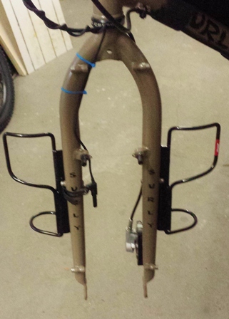

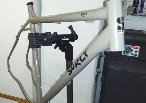

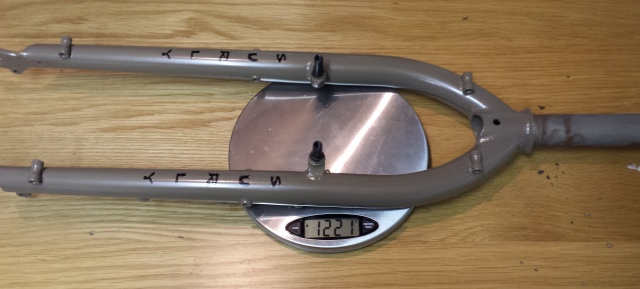

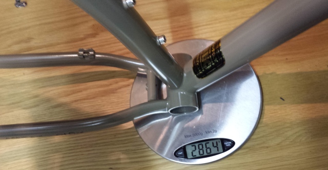

tata! Da var ramme og gaffel på plass. Så kan det bli (h)julebygging likevel!
ramme
ikke superlett
...ikke gaffelen heller. Men den har i hvert fall bra med muligheter for festing av ymse remedier...

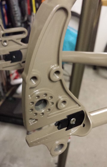

Dropoutene på Surly Ogre og Troll er artige saker.
Horisontale for SS-bruk, og selvfølgelig med girøre. Det er også med et par spacere for å hindre at akslingen blir dratt for langt fram, her montert i ramma. Merk at det egen skivebremsadapter til denne type dropout. passer til 160mm skive - denne følger med ramma.
Det er også bra med festemuligheter for skjermer og bærere av ymse slag. I tillegg er det egen løsning for Rohloff på venstresida – men den får bli brukt neste gang. For anledninger der det skal kobles på BOB-henger, så er det egne gjengede hull også for hurtigkoblinger til dette.
Klar for det meste, med andre ord…
Samme dropout på Troll (26"), Ogre (29") og ECR (29"+)

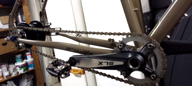

Møkkavær og mangel på skikkelig skiføre = litt forsiktig sykkelbygg.
Viktig å finne riktig kjedeline. Alfine-navet har (dessverre) litt smal kjedelinje, og vil helst at jeg skal kjøre på minstredrevet foran (tilpasset egen krank med stort drev der det innerste (altså innerst på en 3-delt terrengkrank) står. Mener det er lagt opp til om lag 41mm kjedelinje på Alfine.
Jeg ønsker å bruke en SLX-krank som dukket opp på forumet her og 32t midtdrev. Her skal det vel være 47,5mm kjedelinje om jeg ikke husker feil. Med 73mm krankhus kan en dermed jukse litt med å flytte spaceren til venstre side og får 2,5mm der. Så får det heller gå bra at kranken står 2,5mm til venstre…
I tillegg kan en snu drevet (en må i så fall fjerne noe plastpynt på drev som er levert med slik) slik at det blir offset utover. Her får en ca 5mm også, og da er man i boks – i hvert fall nært nok.
Etter justeringer
Ønsker å kjøre ståldrev foran – noe av poenget med denne sykkelen er å slippe så mye delebytter og vedlikehold som mulig.
Ferdig oppsett med 32t foran og 18 bak. Det skulle med Alfine 11 gi en utveksling på 1,9-7,7 med 29” hjul.
Her er for øvrig et greit verktøy for å sammenligne giroppsett: Sheldon Browns girkalkulator

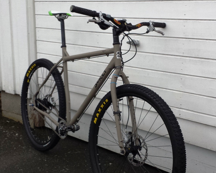

Hjul
Framhjulet er fra et lite kupp her på forumet. Finfin pris med vanlig XT CL nav og DT eiker og DT XR400 felg (32h), slange og Crossmarkdekk og XTR-ice tec 180mm skive. Dette er solid, funker lenge og er lett. Måtte en liten runde med eikestramming til for å få det sikkelig, men nå er det bra.
Bak blir det en Mavic 719 felg (36h) sydd med vanlige DT comp til Alfinenavet. Eikene kom seint, da posten rota til og klarte å sende de i loop mellom midt- og østlandet nå før jul… romjulsbygg.
Ikke akkurat letteste navet, men når alt av gir er inni her, så er det ok...
Valgte utgaven med muttere, da jeg tenker litt på tyverisikkerhet. Ikke at den blir stående veldig mye utsatt parkert, men likevel.
Supersolid, stiv og lett felg. Mavic 719 er en drøm å bygge hjul med.
Svarte DT Comp i den litt odde lengden 282mm var ikke så lett å finne her på berget, men gamle arbeidsgivere i barteby hadde på lager :-)
På sikt vil jeg bygge et nytt framhjul med et noenlunde lett dynamonav (ønsketenkning?) og 719 felg. Og så helst sette på ei Supernova lykt. Ei slik ei... 200 lumen drevet av dynamo tror jeg kan være veien å gå. Har mer kraftige saker man kan hive på for skogsturer i mørket, men det er jo bare tull for hverdagssykling.
Om noen veit om eller har erfaring med gode moderne dynamonav, så tar jeg mer enn gjerne imot tips!
Maxxis Crossmark 2,1 dekk gjør erfaringsmessig de fleste jobber svært bra. Ruller mer enn bra på fast og semifast underlag og tåler litt uvøren bruk.
Suomi Extreme 294 29" piggdekk er på vei, og vil sørge for feste i vinter...

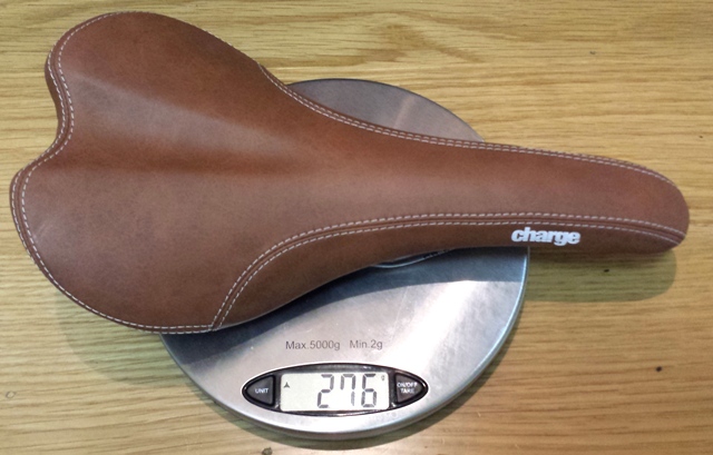

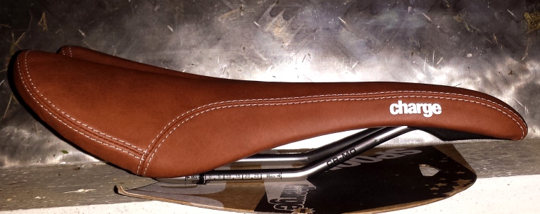

Sete
For både komfort og jåleri så er det også bestilt et brunt Charge Spoon sete. Rimelig og godt sete.
Egentlig vil jeg ha på en Thomson Elite setepinne også, men det blir egentlig bare jåleri på en slik sykkel. Svart noname gjør jo absolutt jobben…meeen om noen har en svart slik en i 27,2 og med minst 350mm lengde, så er det jo bare å ta kontakt.
Vær en snill syklist :-)

Ferdigbygd og så vidt prøvd…kjennes umiddelbart veldig bra ut. Sitter veldig bra. med unntak av setet, som er et hardt og smalt C4 SLR-etterligning (blir byttet ut så snart det nye kommer). For så vidt bra det altså, men ikke for en slik sykkel… Den er i hvert fall lang nok med 100mm stem. Venter med å bytte dette til jeg ev. får tak i Jones styret.
Blir vel piggdekk på når disse kommer i posten, men så langt er det bare delvis behov for slike her omkring :-(
Det hele avsluttes med en Ogre-i.XL-tilpasset rammebag fra Revelate Designs og et par Salsa Anything Cage på gaffelen (som har egne 3-boltfester for slike på begge sider).
Summer edition:
Kunne også tenkt meg et minirack foran, men har ikke funnet noen som har falt i smak enda. Trenger ikke dette før til sommeren uansett.
Har prøvd litt med 18-32 utveksling nå, og det kan godt hende at jeg burde ha på noe en tanke større bak – kanskje 20? De tyngste girene er veldig tunge, og jeg er usikker på om jeg egentlig trenger det på denne sykkelen. Får prøve litt mer utover våren og på raske dekk og bra føre før jeg konkluderer.
https://instagram.com/jwasrud/

Spoon [Re: Egil52] #1731481 08/01/2014 18:07
Registrert: Mar 2005
Innlegg: 1,327
wasrud Offline OP
Innlegg: 1,327
sete mottatt, testet og funnet i orden.
Jålete i brunt (liksom)lær.
ikke spesielt lett, men helt ok.
Trur jeg må få på en annen pinne - en som lar meg justere bedre. Blir enten litt for mye opp eller litt for mye ned. Så lenge velger jeg litt for mye opp...
I tillegg til at komforten ble løftet flere hakk, så ser det også litt bedre ut enn med hvitt syklefortsete.
Re: Spoon [Re: wasrud] #1731508 08/01/2014 19:34
Innlegg: 396
rubraadl Offline
Innlegg: 396
Ser jo bra virkelig bra ut!
Er det standard SLX-krank med bare midtre drevet?
-Rune-

Re: Spoon [Re: rubraadl] #1731543 08/01/2014 21:00
Innlegg: 1,327
wasrud Offline OP
Innlegg: 1,327
Sitat: rubraadl
Jepp...men med et flatt ståldrev. Funker fint med originaldrev også, men jeg ville ha stål pga bedre slitestyrke. Må bare ha litt kortere bolter (mutterdelen) Dersom du ikke har kortete drevbolter tilpasset singeldrev, så kan dette løses enkelt enten med fil (korte inn mutterdelen) eller et par passende skiver.
Re: Spoon [Re: Espen E] #1731544 08/01/2014 21:05
Innlegg: 1,327
wasrud Offline OP
Innlegg: 1,327
Sitat: Espen E
Veldig bra. Ser skikkelig fornuftig ut. Kanskje du skal spandere på deg holker i samme farge som setet også, bare sånn for å være enda litt mer jålete?
Tja...kanskje det? Tenkte å få tak nytt styre etterhvert (Jones), og da tenkte jeg i utgangspunktet å ha på et par skumholker og kanskje raust med styretape på store deler av styret. Kanskje det finnes noe brunt...
