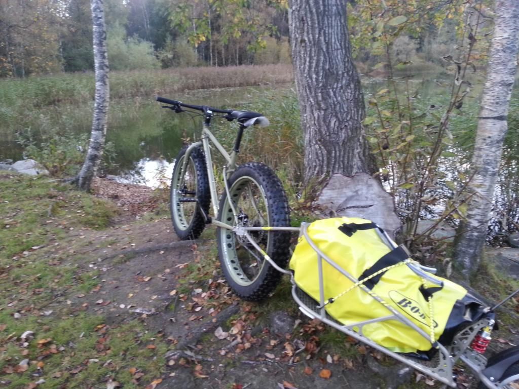

Vi klinka til på et godt forumtilbud på en BOB for litt siden.
BOB'en er ikke helt tilpasset fatbikes, så det måtte vi gjøre selv. Noen timers tenking, tegning, fresing og banning senere, er henger'n nå flott tilpasset feite hjul.
Planen er å følge opp med feste for ski og 20" fatbikehjul. Skifestet er ferdig modellert, det skal bare lages. Korte, feite ski har vi.
En liten prøvetur igår ga mersmak. Henger'n oppfører seg eksemplarisk, og følger sykkelen nesten umerkelig. Sti, myr, gjørmehull og trapper ble forsert uten problemer.
Det blir spennende å dra på langtur med denne!

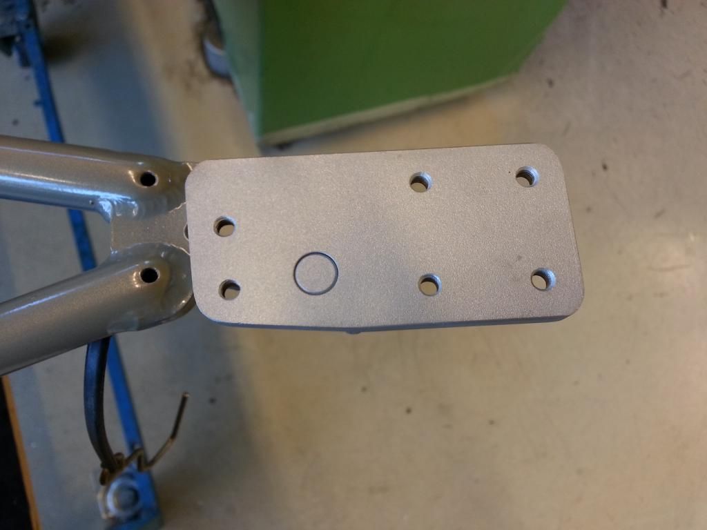

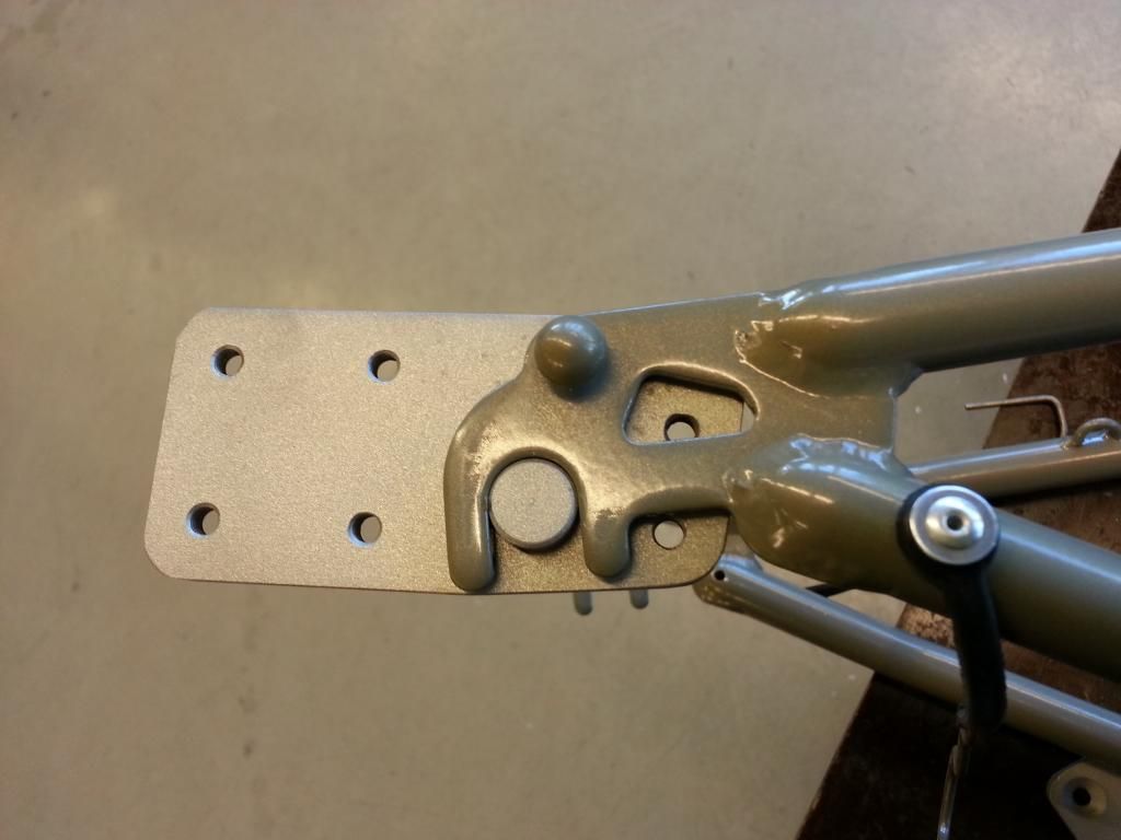

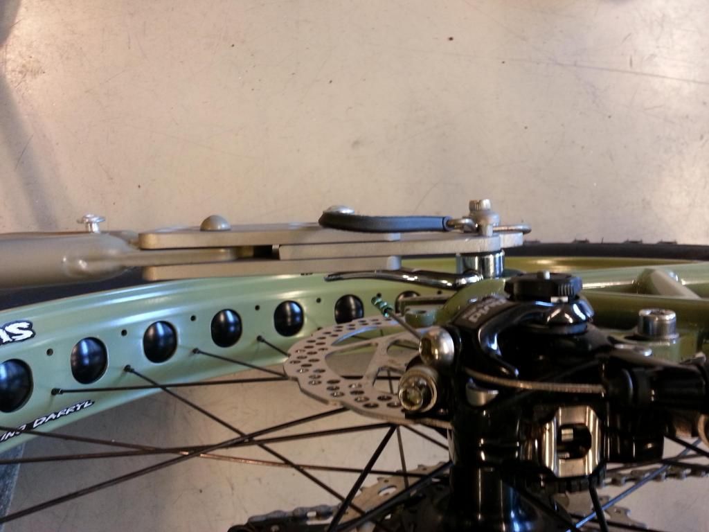

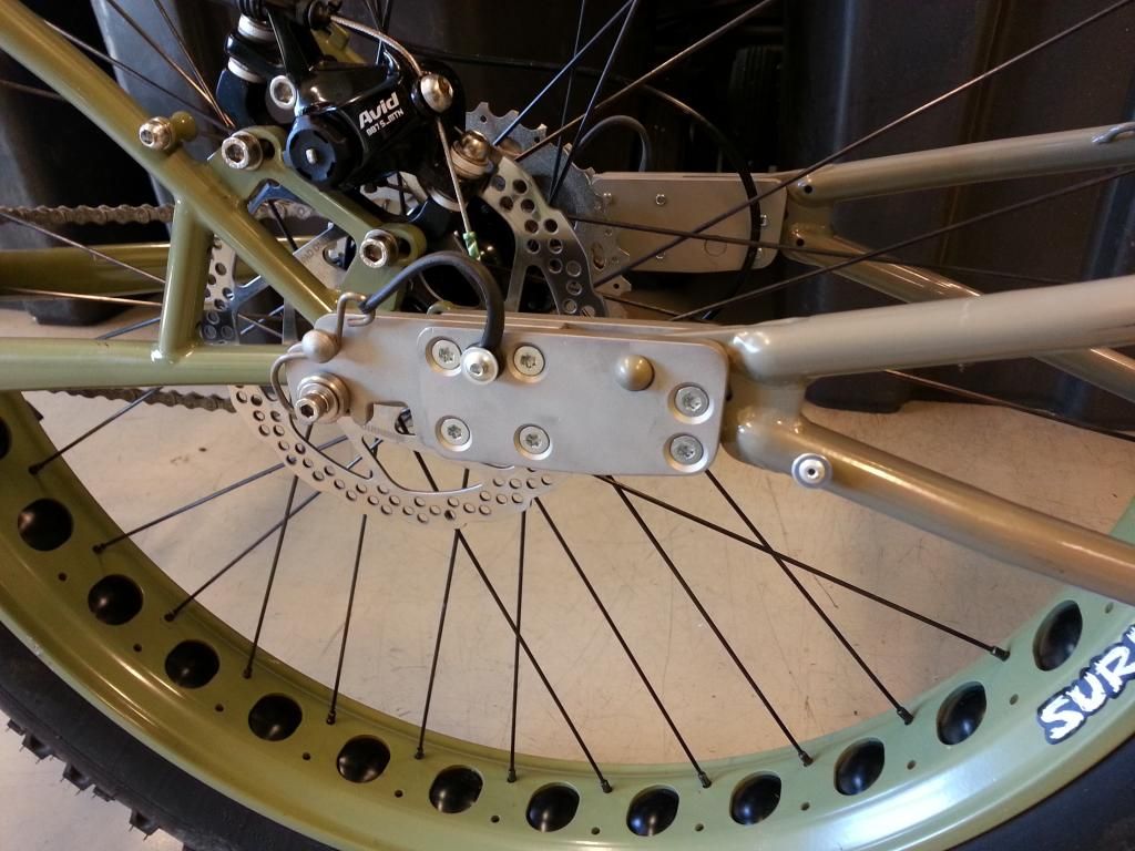

Underveis i stagmekkingsprosessen, ene siden:
Underveis i stagmekkingsprosessen, andre siden:
På med en dippedutt i midten, og flytting av sikringen. Vi måtte også borre nye hull til denne.
Så var staget på plass. Ca 10 cm forlengelse.
Sett fra oven:

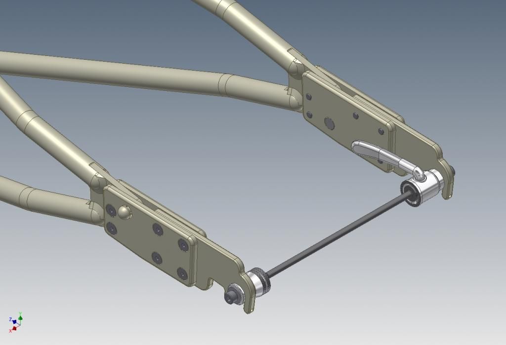

3D modell for de som liker sånt:

Det var fint med 3D modell for å se hvordan det ville passe på sykkelen. Ja, vi har modeller av Moonlander og Pugsly, for sånt kan være kjekt å ha. Under konstruksjon får man jo også god info om vekt og styrke på materialet man fikler med, så selv om dette er en prototype, er vi nokså sikre på at det skal holde.
Henger'n er litt høyere enn når den henger på en tullesykkel. Det gjør at den har bedre klaring fra bakken. Det var en skikkelig lur bieffekt! Under testtur subbet den ikke nedi uansett hvor mye vi prøvde å få det til.
