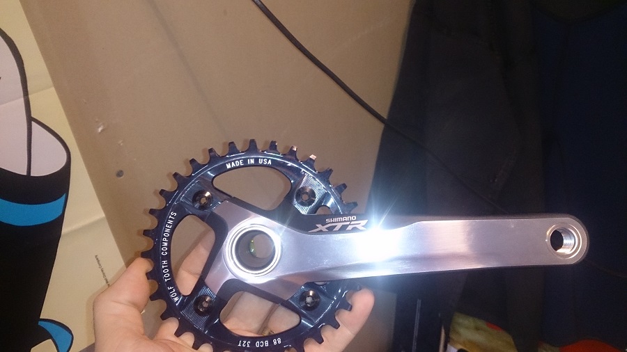

Re: XTR med Woolf Tooth eller XX1 krank? [Re: Raymond] #1684007 17/09/2013 20:15
Innlegg: 6,774
Raymond Offline
Innlegg: 6,774
Her er min nymonterte 985 med 32t WT!
Redigert av Raymond; 17/09/2013 20:15.

Re: XTR med Woolf Tooth eller XX1 krank? [Re: Raymond] #1684203 18/09/2013 07:52
Innlegg: 10,225
hbakken Offline
Høkk, da! Høkk!
Høkk, da! Høkk!
Innlegg: 10,225
Sitat: Raymond
Pent!
XTR 985 er den tre-delte utgaven?
Lyst til å prøve selv på min Stereo 29"
#NBNL -
Re: XTR med Woolf Tooth eller XX1 krank? [Re: hbakken] #1684219 18/09/2013 08:01
Registrert: Jul 2004
Innlegg: 9,737
-Jan Offline
Innlegg: 9,737
985 er todelt.
