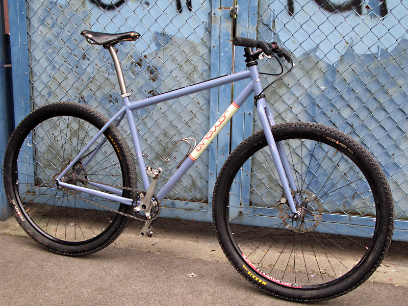

På oppfordring fra LarsB kommer en liten oppdatering på dette vinterprosjektet som ble ferdigstilt bare dager etter oppstart.
Etter noen runder på verdensveven og noen runder med meg selv landet jeg på en Genesis Fortitude ramme. Jeg bestemte meg tidlig for denne SS'en skulle bli "rigid", og en ramme som er "rigid specific" måtte være sært nok samt at jeg fikk smalnet markedet betraktelig til den dagen jeg måtte finne på å selge den. I tillegg kunne jeg kjøpe ramma her på berget av den hyggelige herren i Friksjon. Fra jeg bestilte til den var klar for avhenting i tigerstaden tok det vel ca 30 timer... Greit at jeg hadde pengene klare.
Ramma virker dønn solid, fargen er frekk og det er plass til rikelig med gummi i baktrianglet.
Eneste minus med ramma er at den oppsatt som ss har en kabelruting til overs samt at det er et par flaskeholderfester samt fester på gaffelen som ikke hadde trengt og vært der på en ss. Dette visste jeg om før jeg kjøpte og siden den rene Fortitude SS'n kun fås som komplett sykkel, var det slik det måtte bli.
Når det gjelder utstyr var budsjettet ganske så styrende. Oppsettet ble en blanding av ting jeg har prøvd før og helt nye bekjentskaper. Ikke noe sykt sexy, ikke så mye bling - men en ganske stor grad av fornuft (tror jeg...).
Slik ser spec'en ut;
Hope Hoops Pro II evo SS med ZTR Flow
Hans Dampf 2.35
Crank Bro's Cobalt 3 styre, stem og setepinne
Fizik Gobi XM sete (selvsagt)
XT 785 bremse m 160mm skiver
Frekke, grønne Odi Ruffian holker
Race Face Ride XC SS krank
Octane One Warp 1 styrelager
Alt dette godt innenfor budsjettet på 15k.
Etter noen testrunder kjennes det ut som dette er en sykkel jeg blir glad i. Det er litt kuult å snirkle seg fram i skauen og ikke bare bombe på nesten ukritisk til hvordan terrenget ser ut. Bombingen får jeg bruke utforsykkel'n til.
Etter litt testing nå i et par uker, begynner jeg å se på hva som skal gjøres videre for å gjøre den enda bedre. Skal over dammen om et par uker og da blir det med bl a noen frekke drev fra CK i bagasjen. Videre blir det vel etter hvert et lettere kjede, lettere stikkaksling foran og noe annet småplukk. Blir nok et sett litt lettere dekk også til våren og de tørre stiene dukker opp igjen.
Til slutt ser jeg i glasskula og ser at SS blir hot igjen i 2015, etter at fatbike-hype'n har gitt seg;-)
