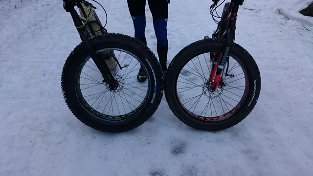

Er en del som har slengt seg på dagens økt i Tryvannsåsen, så da blir det litt dekktesting. Rulleegenskaper på asfalt, grus og generelle egenskaper på sti (i Frognerseterområdet). Mine modda Juggernaut Pro på 100mm ligger an til å være det mest pinglete, så hadde vært fint å fått med noe smalere på 80 eller 65mm felg som målestokk for sommerbruk. Evt 27.5+.

Noen som har testet Maxxis Minion FBF/FBR? Har syklet med de som reservehjulsett i vinter på 103mm felg med slange og uten slange nå på våren. På snø og med slange merkes det at knastene er noe lavere enn B&L. Bakdekket sitter bra, fordekket har for grove knaster slik at det vasker fortere ut, Slangeløst på barmark er det større enn B&L og sitter sinnsykt bra på våte røtter og stein. Skikkelig drittværsdekk. Ruller merkbart dårligere enn JJ på 80mm felg og veier en del mer.
