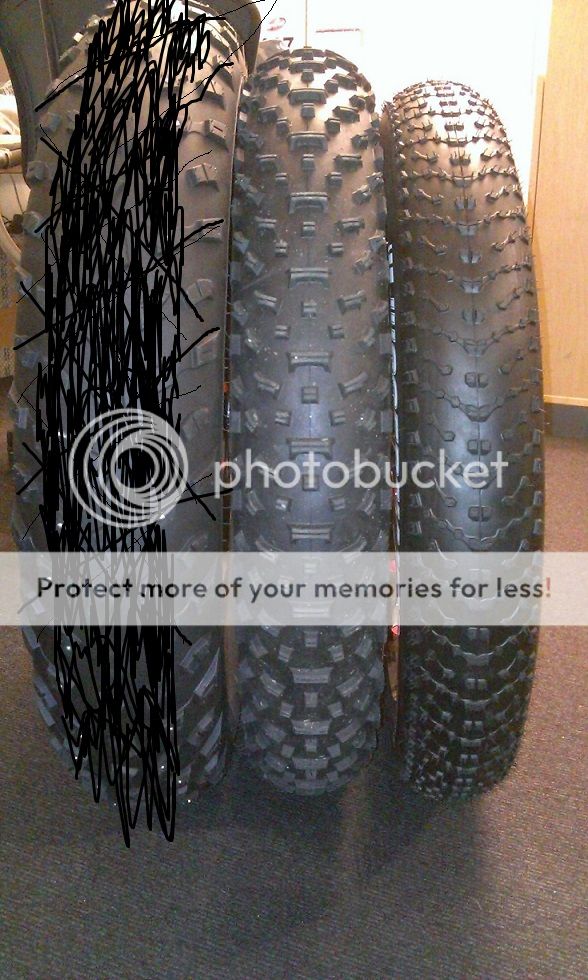

Eldo:
Jepp, samme erfaring med Kenda Juggernaut Pro.
Letteste jeg har veid hittil er 815g.
Disse er merket 4.0, men har casingbredde på ca 231mm, noe som er betydelig mer enn mange andre såkalte 4.0'' dekk (ligger ofte mellom 215 og 220mm).
På 80mm karbonfelger måler de 4.2'' og jeg monterte de nettopp med slange på 103 felger og måler 4.5'' med tykke slanger. Vil tro at de kan være oppimot 4.6'' slangeløst på 100mm karbonfelgene.
Her er de vist på 103mm felger mot Surly Lou på samme felg:
Espen Wethe
600+ Fatbike vids:
https://goo.gl/vaovQ5

Sitat: Espen W
Fin rapport, Nils!
Målte du casingbredden umonterte, mao ytterkant kanntråd til ytterkant kanttråd?
120tpi versjonen?
Fått målt casing bredden umontert nå til 25cm.
Re: Fatbike: Den store dekktråden [Re: Nilsern] #2030320 09/11/2015 10:03
Innlegg: 3,685
Espen W Offline
Diamonds are forever
Innlegg: 3,685
Sitat: Nilsern
Sitat: Espen W
Fin rapport, Nils!
120tpi versjonen?
Hmm, det er mindre enn jeg hadde trodd.
Surly Bud/Lou og Snowshoe XL er typisk 260mm, Schwalbe Jumbo Jim 4.8 er vanligvis ca 265mm.
Espen Wethe
600+ Fatbike vids:

Sitat: Espen W
Sitat: Nilsern
Sitat: Espen W
Fin rapport, Nils!
120tpi versjonen?
Mulig jeg feilmålte litt da, siden XL'n mine var rundt 5mm bredere og ikke 10mm ...
