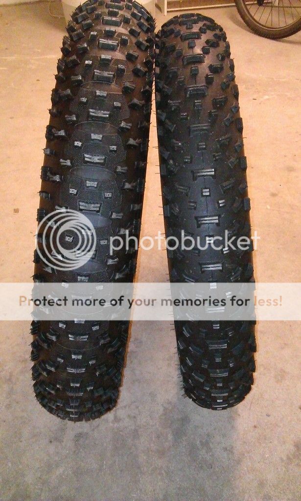

Jumbo Jim 4.0 vs. Snowshoe XL 4.8 vs. nytt dekk. Det store veier 1680g med pigger: Casingbredder (kanttråd-kanttråd) 225mm vs. 260mm vs 315mm  Tenker dette er ca 5,8 tommer. Av innsynkningene på baksiden å bedømme, tror jeg dette er et annet dekk enn enn det på Surly-sykkelen over. Kanskje Vee? Fikk ved tilfeldighet sett dette mystiske dekket live idag, og må si det var massivt ja!

Registrert: Sep 2011

Ser vilt ut. Det må jo være bredere enn 5,05". Espen, har du målt det? Snakker vi styrketråkk 5.65'' ved 20psi slangeløst på dagens 103mm felg, så vil nok bli et sted mellom 5.60 og 5.65 på en kommende 100mm slangeløsklar felg med lave felgsider (som lar dekket spre seg) 32'' rullediameter.

Helt vilt, tenker det dekket spiser alt. Tar 100 komplette pump med den største Lezyne monster gulvpumpa for å ta det fra 0-20psi. Jumbo Jim 4.8 som har dagens største (blant produksjonsdekk) casing volum (265mm bredde kanttråd til kanttråd) tar 65 pump, så det nye har mer enn 53% mer luftvolum, så kan kjøres helt avsindig langt ned i trykk. Tråd med flere bilder på mtbr forumet: http://forums.mtbr.com/fat-bikes/26x5-05-xxl-958904-3.html

Hva med ict på holy rolling darryl? Vil måle ca 5.25'' på 80mm felg, men husk at høyden øker littegrann vs 100mm. Går (såvidt) fritt på 103 felg i BB7.0 gaffelen som kommer til høsten, så blir testing med 5.6'' foran i påsken. (blir å observere i Hemsedalstraktene i neste uke). Skulle selvsagt gjerne kjørt det bak og i påsken, men det blir først når den nye ramma og det nye drivverket kommer. Blir uansett digg med anti-OTB fordekk når man skal ned fra fjelltoppene på bristende skare i påsken  Her sammen med Lou, begge på 103mm felg:
