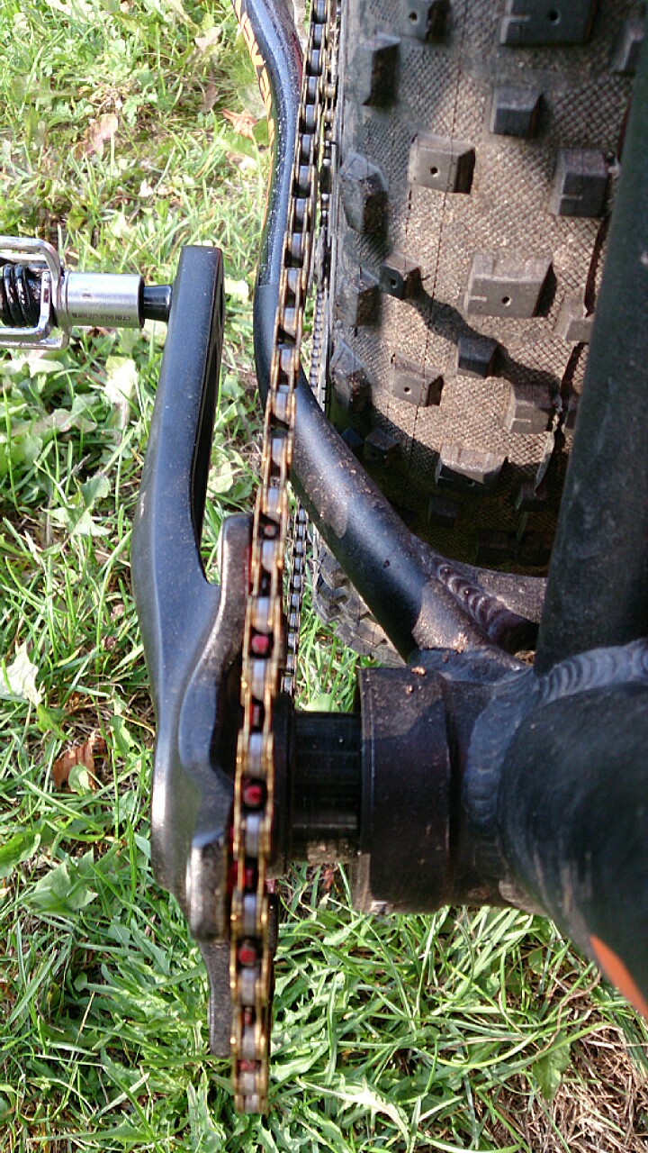

Har søkt igjennom hele denne tråden, men er det noen som vet om man kan sette på spacere på kranken på F3 for å unngå kjedesubb i 1. gir med Bud&Lou? Hadde vært fint å kunne bruke alle 10 girene bak med 4.8" dekk, inkl Snowshoe XL.

Kjører singel ring foran nå på F3, spacet i krank så jeg har klaring i første gir til dekkside. Med 2x10 spacet jeg ut første gir på kassett og droppet heller 8 og 9 gir.
Kunne du forklare hvordan du "spacet i krank"? Hvor bred ble spaceren + dimmensjoner/spesifikasjoner? (Har kun erfaring med Hollowtech). Måtte du vikelig stokke ut 2 klinger fra kassetten i tillegg?

Har søkt igjennom hele denne tråden, men er det noen som vet om man kan sette på spacere på kranken på F3 for å unngå kjedesubb i 1. gir med Bud&Lou? Hadde vært fint å kunne bruke alle 10 girene bak med 4.8" dekk, inkl Snowshoe XL. Jeg satte på en spacer utenpå det eksisterende, ca 3-4 mm tenker jeg.... Skrudde så salmen med alt som var på orginalt... Mulig dette er feil, men det kan sikkert Espen svare på??
