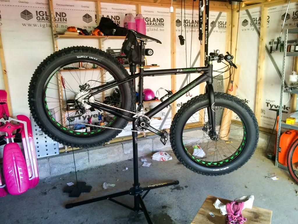

Er vel neppe modding, men.. Nytt mekkestativ kjøpt til F3.
Nytt gullkjede også kjøpt bare kmc sine åpne/lukke tenger kunne komme snart så skal jeg blinge den litt.

Kult med garasjevegger av felgbånd:)

Jeg klarte ikke unngå subb med lou. Lurer på om det nye kjede er tynnere og om det kan hjelpe. Ser litt på løsningen som Rørleggeren har gjort med singledrev også, men frem til da stilte jeg bakgiret til ikke gå opp på største klinge bak.
