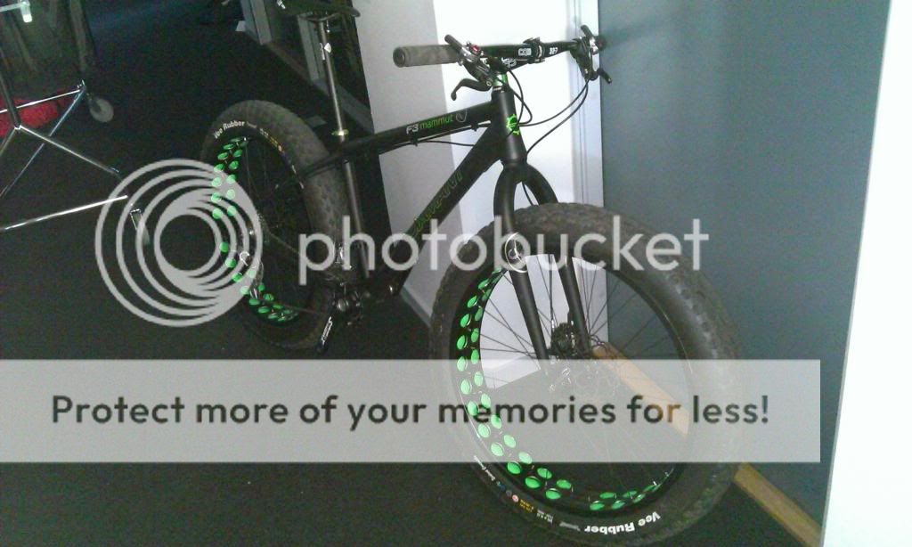

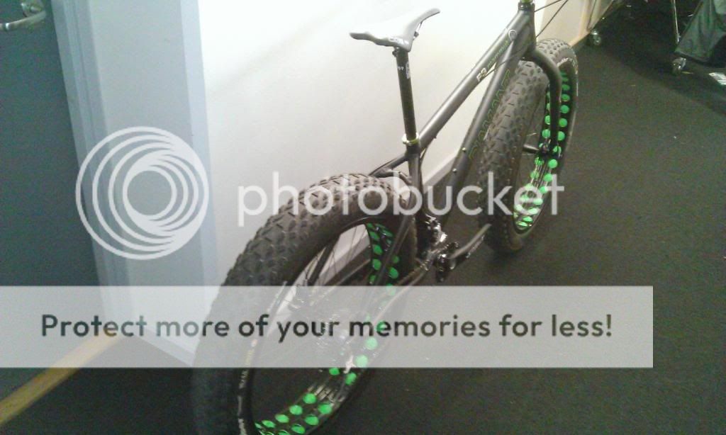

Rett rundt 11.5kg, ja. +/- et par hundre gram, pga produksjonstoleranser på spesielt dekk og felger som slår ut en del i fatbike størrelser.
Slangene er ikke tunge..
Snowshoe blir standard
F3 spec:
Ramme: Tripppelbuttet alu. 190mm spacing. Ca 1490g
Gaffel: : Alu, Tapered 1-1/8-1.5 650g
Krank: Custom Samox PF30 32/22
Krankgir: Shimano XT Direct Mount
Bakgir: Shimano XT (10sp)
Skiftere: Thumbies (10sp)
Felg foran: C4 102mm single wall
Felg bak: C4 102mm single wall
Eiker: 2.0/1.5mm
Nav foran: C4 135mm
Nav bak: C4 190mm
Dekk: Vee-Rubber Snowshoe 26 x 4.7 Kevlar 120Tpi Silica compound
Frikrans: Shimano XT (11-34) (10sp)
Bremser: Magura MT-2
Styre: C4 RE2.7 karbon 700mm
Stem: C4 RE2.7
Setepinne: C4 RE2.7 27.2mm/ 400mm
Noen bilder på Mission dekk:
Redigert av Espen W; 03/12/2013 11:02.

Sitat: olasun
Slenger meg på her. Hvor mye lettere ramme blir det på denne enn på min MK2? Dersom denne er vesentlig lettere, kan denne rammen kjøpes uten utstyr?
Mk2 ramma veier ca 2200g
Mk3 F3 ramma vil ligge på ca 1490g
Blir tilgjengelig løst.
Plass til 4.8'' dekk på 100mm felg.
Espen Wethe
600+ Fatbike vids:
https://goo.gl/vaovQ5
