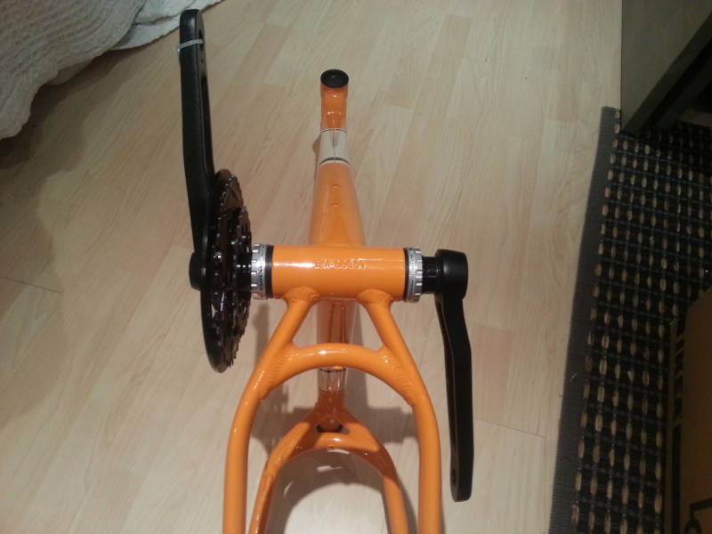

Bud skal funke greit uten..host.. omskjæring i 190 ramma. Godt at ISP Lade er i slaget Hyggelig sted å handle deler, ja, hyggelige folk og velutstyrt delelager, tilsynelatende. God plass til Lou på klovnesko i 190mm-ramma. Ferdigbygd hjul i kveld. Masse plass. (Skal ikke mase mer om 907-ting på denne tråden, nå. Ferdig.) Årets Race Face fatbike-kranker har mye lengre krankaksel enn før. Fulgte med 12 eller opptil 15mm (øyemål) mellomhylser som skulle inn på akselen, på begge sider, så kjedlinja er vesentlig større en fjorårets modell. (Ride-kranken)

Det er så bredt at det er helt på grensen til å være for mye. Mulig det går an å få tak i alternativer til de spacerne, som ikke bygger like mye. Det er god klaring mellom pedalarmer og ramme, men det kan gjøre at hælen sparker inni.
I så fall må ny aksel, og dermed i praksis venstre krankarm byttes ut med kortere versjon, også, siden sporet i enden på høyre side begrenser kuttbarheten. Kranken så i overkant voldsomt bred ut, her også.

24mm. Bilde:
