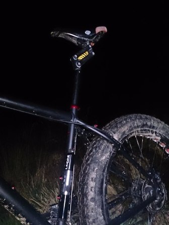

Uploaded with ImageShack.us da er TMARS Adjustable Seatpost Seat Post montert,så skal testes på kveldstur seinere ICON_SMILE og Suspension Seatpost er på vei når jeg har på bagasjebrett og skal på lengre turer.. så her er man ikke så nøye på vekt ICON_WINK ellers veldig fornøyd med sykkelen.. gleder meg til snøen kommer i år

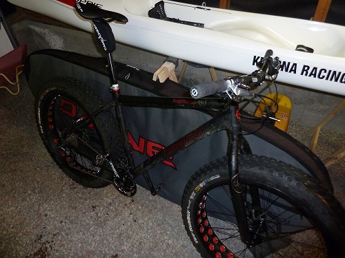

Jeg hadde egentlig tenkt å vente med modifikasjoner til jeg fikk kjørt en del flere mil på Mammut'en, men så fant jeg den gamle G-shok'en i garasjen og lot meg friste. Det var sinnsykt smooth. Kjørte bare en lyktetur på grus (noe trillesti) og det var helt konge.
Et par hundre gram ekstra vekt var definitivt verdt følelsen av å sykle på fulldempa fatbike.
Mammut m G-shok.jpg (112.93 KB, 4546 nedlastinger)
Mammut med G-shok

Nye bremser Hope tech evo v2 forran og bak de biter som f...
Flaskeholder
Lys forran og bak.
45Nrth pedaler
45Nrth kjede
Det som ventes med posten er;
Tmars jukke pinne under 500,- på ebay så det må man jo prøve.
Sram X9 triggere og bakskifter
Matchmaker
Neste oppgraderinger blir vel;
dekk hvis veerubber får ut fingeren.
Styre
Holker
Og litt flashy bling til bremsene (blå alu).
