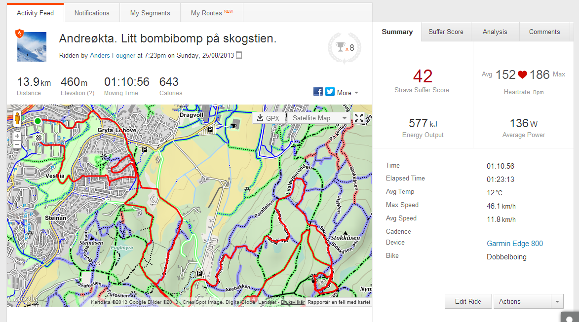

Dagens store nyhet:
VeloViewer har i dag lansert Strava Map Flipper:
Sitat: VeloViewer
These map flippers will swap out your Google map views on the Strava website to the Open Street Map view of your choice
Dette er enkelt og nyttig, spesielt for Strava-terrengsyklister i de områdene der Openstreetmap er godt utbygd.
I stedet for å se ruta man har syklet i Google Maps, der knapt noen stier finnes, får man nå se ruta i hele stinettet.
Så langt ser dette ut til å fungere ypperlig for meg, ihvertfall, og da har jeg brukt det i Google Chrome. Det skal også funke i IE m.m.
Edit: Det ser ut til at det ikke fungerer i Firefox.

1) Gå inn på sida jeg lenket til, og lag en svarvei (bokmerke/bookmark) i nettleseren din på den måten som er beskrevet. Legg den helst på "bookmarks toolbar" e.l. hvis du har det.
Hvis dette ikke funket, prøv å opprette et hvilket som helst bokmerke, høyreklikk på dette og velg "Rediger". Så skriver du inn følgende kode der hvor URL-en vanligvis står:
Code:
javascript:try{clearInterval(vv_t)}catch(e){};vv_t=setInterval(function(){d3.selectAll('#map_canvas img, #map-canvas img').attr('src', function(d){if (this.src.indexOf('googleapis')>-1){return this.src.replace(/.*x=([0-9]*).*y=([0-9]*).*z=([0-9]*).*/,'http://'+'abc'.charAt(Math.floor(Math.random() * 3))+'.tile3.opencyclemap.org/cycle/$3/$1/$2.png');}else{return this.src.replace(/.*\/([0-9]*)\/([0-9]*)\/([0-9]*)\.png/,'http://'+'abc'.charAt(Math.floor(Math.random()*3))+'.tile3.opencyclemap.org/cycle/$1/$2/$3.png');}})},500)
...og lagrer bokmerket.
2) Gå inn på Strava og finn en hvilken som helst aktivitet, f.eks. denne. Klikk deretter på bokmerket du lagde.
Tilslutt:
Er det bra OSM-dekning i Nordland? Nei, ikke noe særlig, ser det ut til.
Så for din del vil det være lite nyttig - med mindre du selv går inn og tegner inn stiene der...
Det vil også være mindre nyttig for landeveisturer enn for stiturer - ettersom Google Maps har like mange veier som OSM. På stiturer derimot, har OSM mye bedre dekning enn Google...
