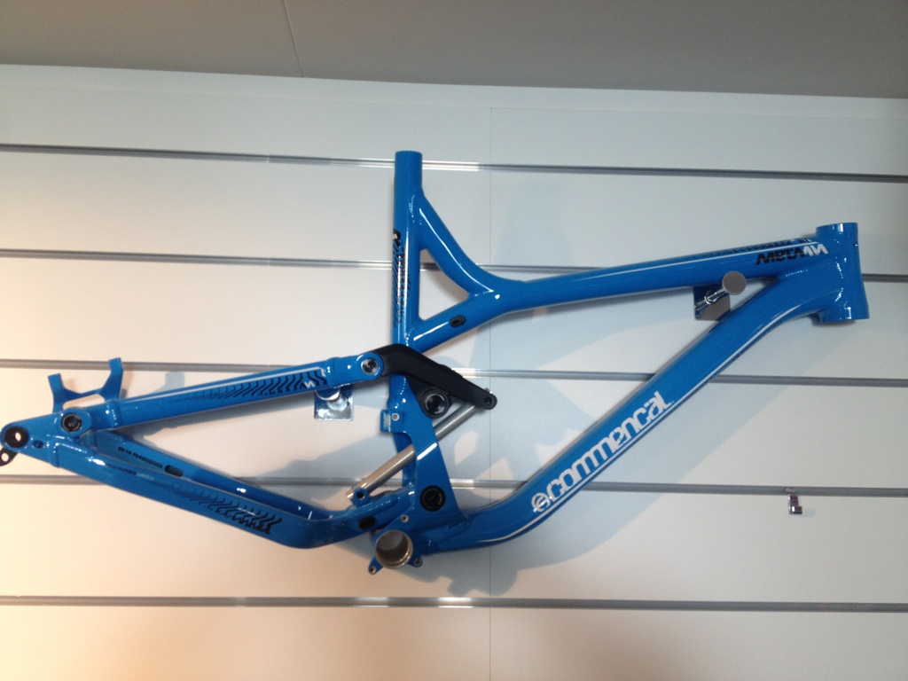

Kom over denne rammen litt ved en tilfeldighet og falt pladask for den. Det endte med salg av stisykkelen midt i sesongen. Ikke spesielt smart. Bruker anledningen til å hardkjøre grussykkelen på sti. 2012 Diamant Apex 29.2. Har montert 70 cm. flatt styre med 10 grader backsweep og Race King RS. Det fungerer meget bra så langt.
Det vil ikke bli anledning til å påvirke delevalget i stor grad, da jeg har en del deler fra før som må brukes. Resten av delene ligger på jobben og tilhører jobben, samt noe småtteri på vei fra CRC. Dere må gjerne kommentere delevalget. Kommer ikke til å bli ferdig med prosjektet før langt ut på høsten da importør ikke har bakbremsen på lager før ut på høsten.

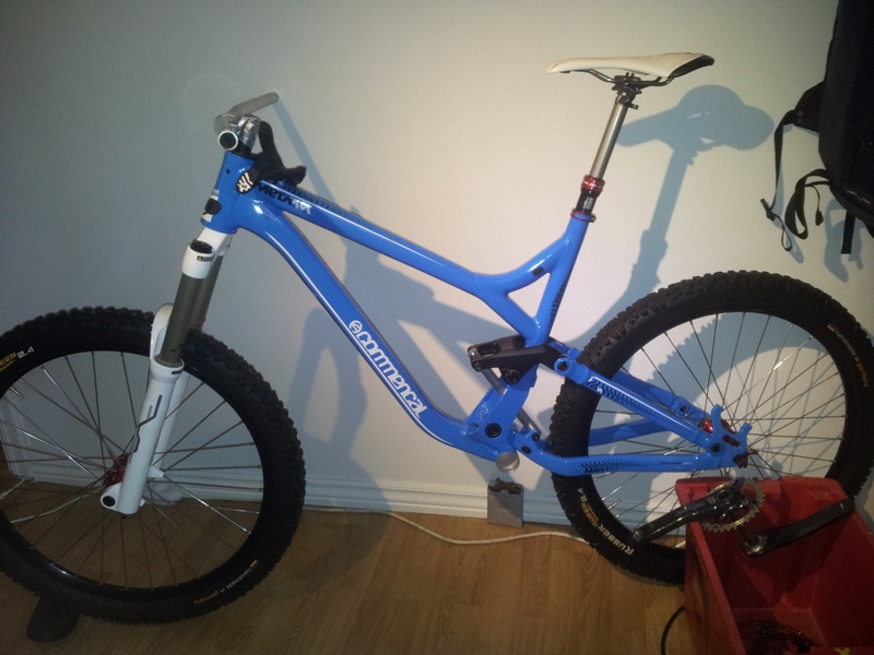

Her er ett bilde hvor jeg har stablet sammen sykkelen med hanske som styrelager for å se hvordan det blir. Fant fort ut at de røde detaljene ikke passer, så de har badet i Plumbo. Hope navene blir vanskelig å gjøre noe med, så de får være sånn så lenge. Når det gjelder hjulene så er det mulig de blir byttet ut med tiden. De er ganske tunge. Ca. 4150 gram med Rubber Queen 2,4 montert slangeløst. Når det er sagt så vet jeg ikke helt hvor det er mye å spare. 160 gram på andre eiker selvfølgelig. Har lurt litt på Stans Crest felger, men tviler på om det vil fungere med så smale felger. På grussykkelen er det Crest felger med Race King RS 29x2,2 montert slangeløst. Når jeg kjører med lavt lufttrykk ruller dekket i svingene, og fiser luft ved harde påkjenninger.

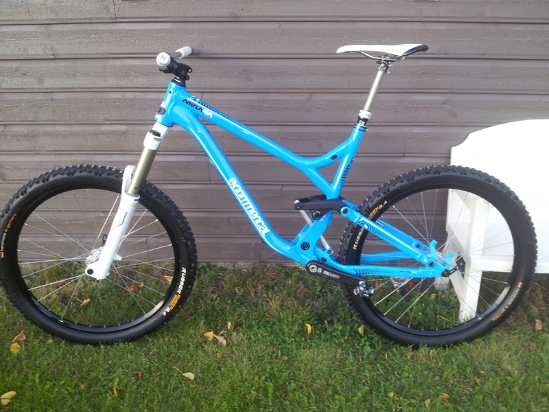

Nå begynner det å ligne en sykkel ICON_SMILE Har bygd om begge hjulene. Presset inn kranklager og styrelager. Mangler demper, bremser, gir og kassett. Monterte dekkene slangeløst, men oppdaget i dag at framdekket kaster mye. Dette dekket har vært montert slangeløst på samme felg tidligere uten at det kastet. Forsøkte og pumpe høyt trykk uten at det hjalp noe. Noen som har noen tips?
Ligger dekket riktig langs kanten av felgen hele veien? Kan være du må på med såpevann el. for å poppe dekket skikkelig på plass..

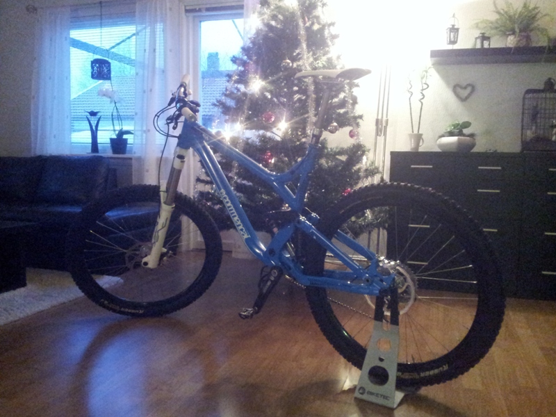

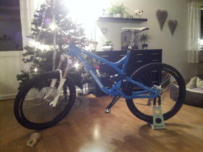

Da er sykkelen ferdig!
Har hatt to testturer på den. Det har vært to ekstremt våte og tunge turer, så litt vanskelig å få godfølelsen. Den klatrer bra i tekniske kneiker, og er rå nedover. Bare å slippe bremsene og styre. Dette blir morro!!
