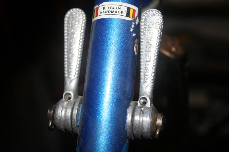

Kjøpte meg en klassiker idag...Hvis det er riktig det jeg har klart å finne ut er det en -85 modell Eddy Merckx Colombus SLX.
Årsmodellen er jeg ikke helt 100% sikker på, så har dere meninger om dette er jeg glad.
"Colombus SLX" står på orginal sticker på ramma, og det stemmer godt med bilder jeg ellers har funnet på nettet.
Campagnolo hele veien - men hvilke modell, noen som ser det ? Hjulsett. Mavic (tubular) m Duraace nav.
Lite brukt er den også, men noe er det jo jeg må gjøre med den. På lista står det nå

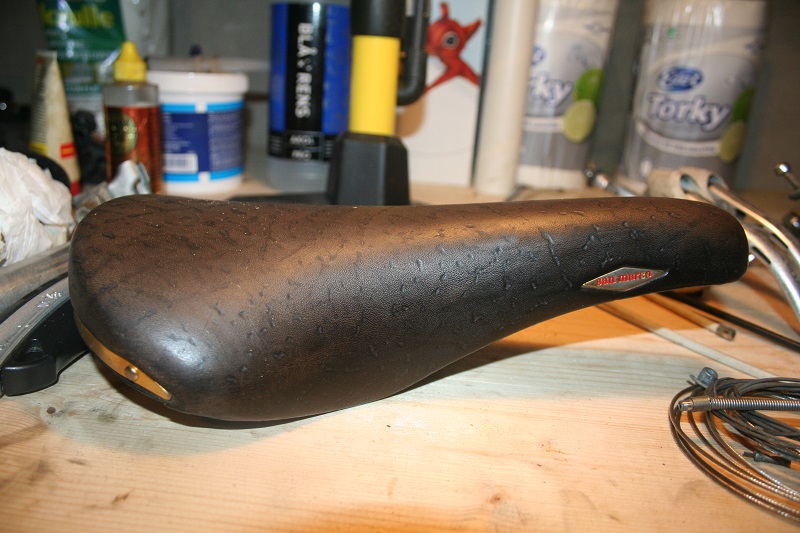

1. Nytt sete. Hvitt ?
2. Bremsehandler er Shimano - Her må det Campagnolo til forstår jeg, men hvite eller svarte ? Har vel sammenheng med om sete skal være hvitt eller svart...
3. Pedaler - Her må jeg vel få tak i noen flate med tåklips i metall.

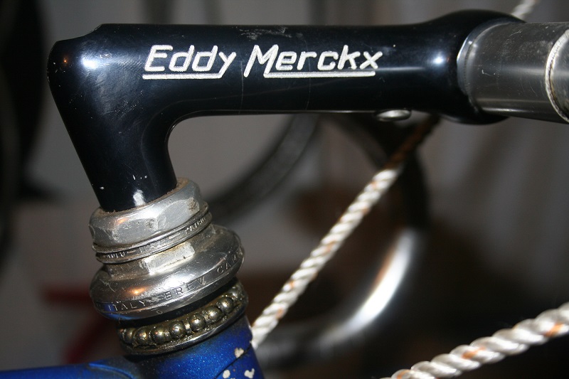

4. Skal jeg bytte styrestemmet til et som ikke er svart ?
5. Ene girhendelen er nyere enn den andre - dette bytter jeg.
Kom gjerne med kommentarer eller forslag.

Turbosetet er 100% korrekt på retrosykkel. Behold det om det ikke skaver skinnet av sitteflatene dine.
Jeg ser ikke stemen så bra at jeg identifiserer den, men svart stem gjør ingen ting, og det var ikke uvanlig.

Uten å ha greie på dette, svart stem og hendler krasjer big time visuelt.. Hadde gått for samme finish på stem og setepinne; bar aluminium, altså..

Gruppen ser ut til å være en mix av Super record og C-record. Mest sannsynlig er det Super record gen 2, versjon 2 som sitter på din sykkel, denne ble produsert frem til 1987. C-record erstattet Super record som toppgruppe hos Campagnolo og ble produsert fra 1985.
På din sykkel ser det ut som bakgir, høyre girhendel + bremser er Super record, mens krank, forgir, setepinne, venstre girhendel er C-record.

Hvorfor skal du bytte setet? Det er veldig riktig på den der.

Visste ikke at setet var så tidsriktig, så da er det selvsagt at det blir . Hva med pedalene - burde jeg skaffe flate med tåklips (i stål, fra Campa selvfølgelig) eller er denne versjon som sitter på ok ?

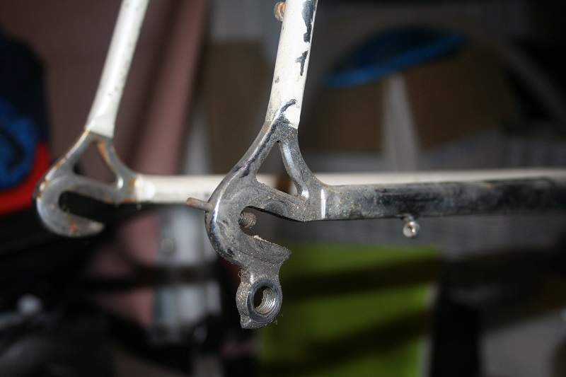

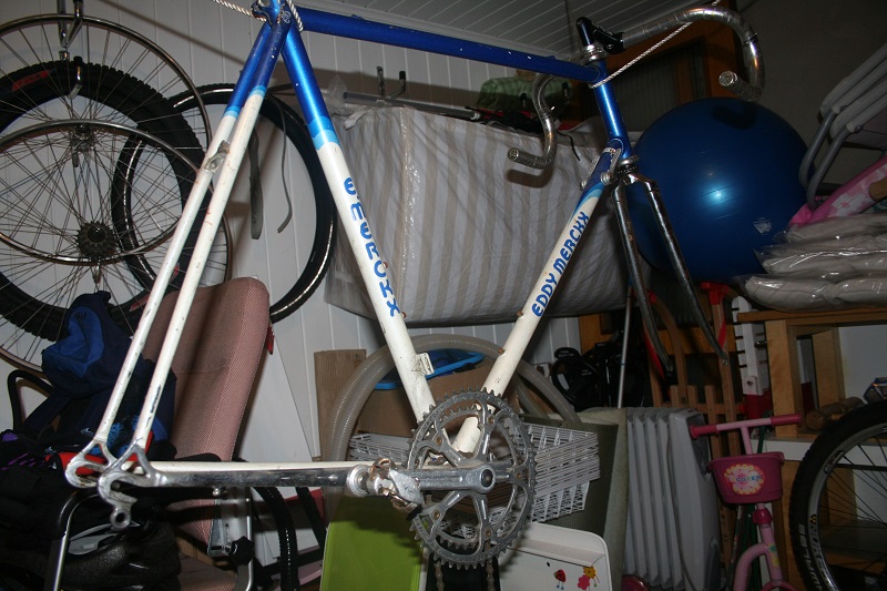

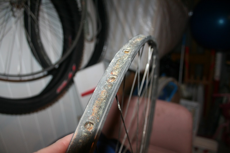

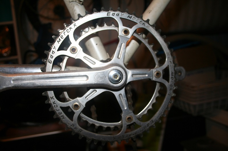

Oi! Den var penere enn min. Holder i dette minutt på å fikse den opp. Morro å se andre har den. Skal legge inn litt tech. når jeg får sjekket, men det meste er Campagnolo. Girøret/armen er defekt/bøyd dessverre. Må se å rette det, kan kanskje bli vanskelig å finne nytt.
Hadde lyst til å bygge om sykkelen, men om disse er verdt å fikse opp igjen gjør jeg det.
Mye rot i bakgrunnen, men slik er kjelleren!

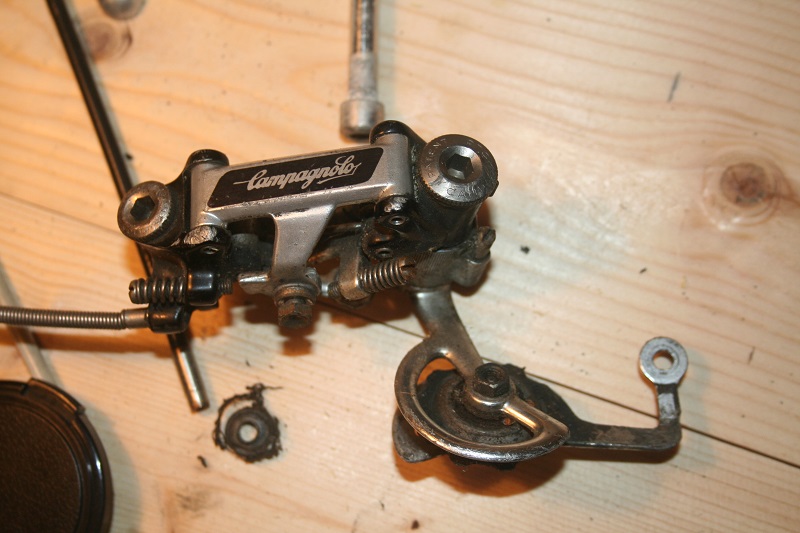

Flere bilder...
Noe håp for denne?

Ser at de rammene som har ligget på ebay har hatt en prisforlangende på i overkant av 1000 USD, og komplett sykkel ble vel nettopp solgt for "buy now" til 2500 USD . Så den kan nok absolutt være verd å pusse opp tror jeg.

Svart stem er helt sikkert originalt og helt normalt for den tiden.

To mindre, men litt vesentlige oppgraderinger på min her nå :
1. Ny girhendel , som tidligere kommentert var de fra ulike tidsperioder (bildet ble dårlig her , skal etterhvert legge inn bedre bilder.
2. Nye bremsehendler. De som sto på måtte jo "dø" ifølge alle - jeg var enig, og i dag døde de. Mangler styretape, kommer straks.
