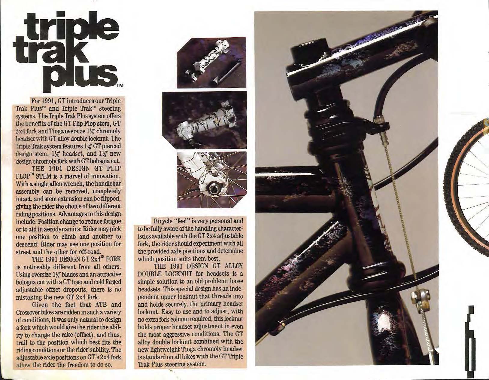

Utrolig bra. La følelser i det han ja hehe. De hadde en sånn "flip/flop" stem som kunne snus på de gode gamle GT'ne husker jeg. Hadde en sånn Aurora Avalanche før jeg kom over Zaskar og deretter et annet merke som jeg nærmest har en fetisj for haha.. Hmm kanskje legge ut noen vids om GT'ene sjøl her. Bli ferdig med Gator tråden først isåfall.. Gary Turner og Gary Klein og Gary Fischer og Gary Helfrich. Litt av en bunch ;-)

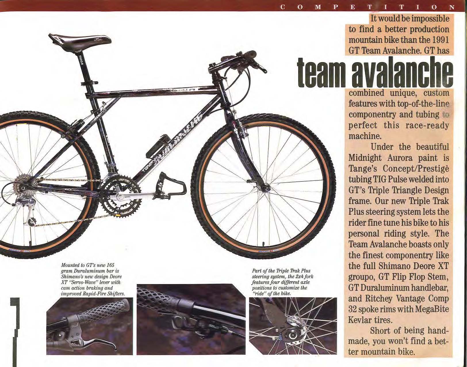

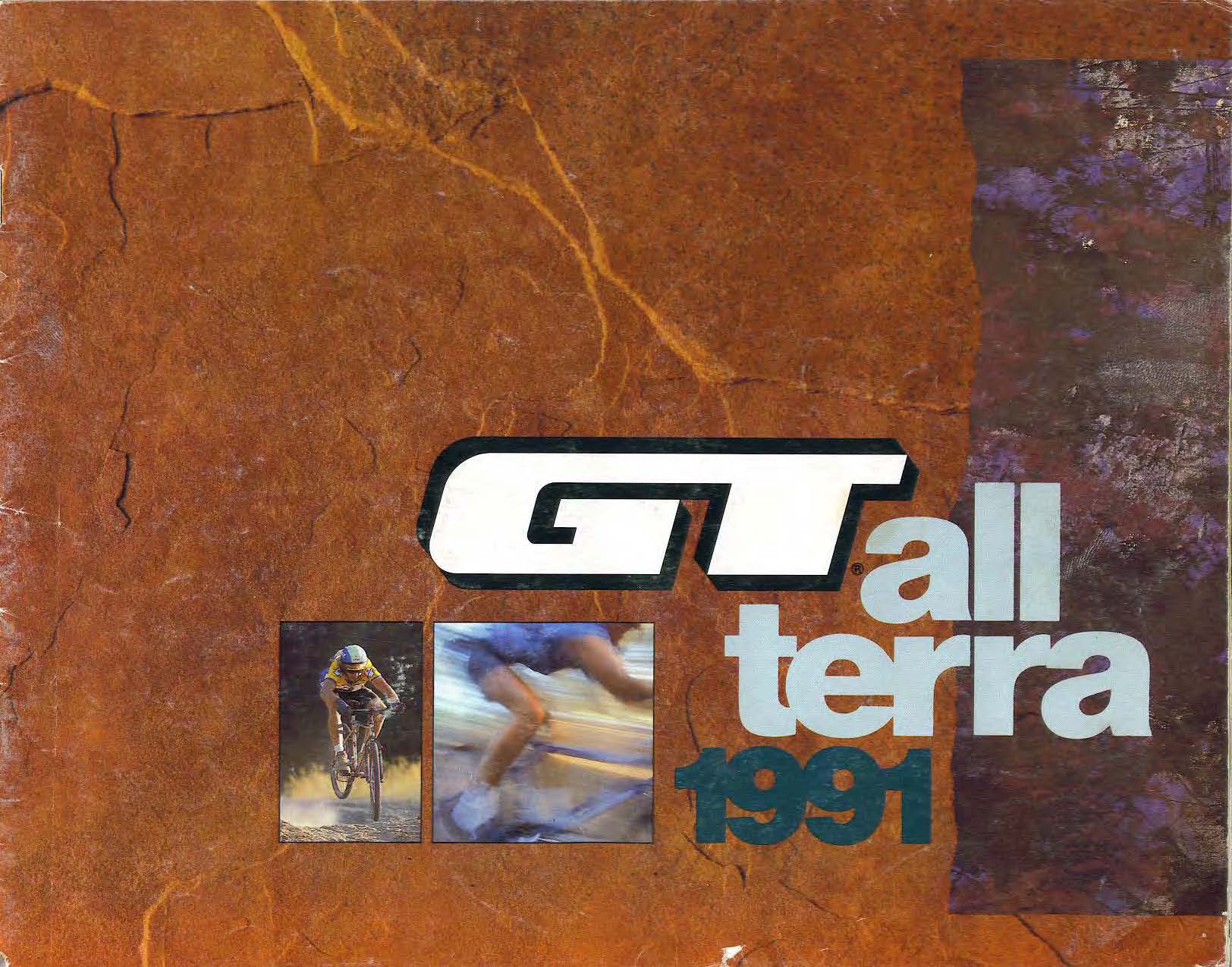

Her er utsnitt fra katalogen. Dette var det eneste året denne utførelsen var tilgjengelig.
Stålrammer var på sin høyde.

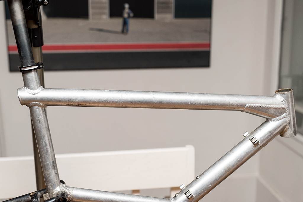

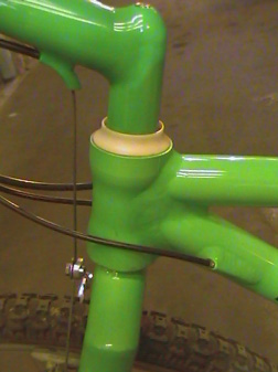

Hmmmm. Skjønner at det er gehør for GT STuff too. Må tydeligvis rote litt i bua igjen jeg skjønner jeg. Vekk med pumpehagler og Smith&Wesson 460 XVR Hunters. Rote rote. Bilder kommer;-) Jasså,så dykk like GT? Jeg digger GT. Lurer på hvor GT fikk den ideen til juSTerbart fork offset fra? Eller kanskje Gary Klein har noe han vil si? Her er en proto type på det som senere ble kjent som Attitude "Team USA" Eller "The Watermelon" som Gary & Co kalte den internt. Bildene er tatt av en Fellow Klein cyko da han var hjemme hos Gary i varehuset hans. Jeg har forøvrig blitt invitert dit. Nå ærre på tide å få ut fingra Clinter'n hehe.

Denne utførelsen kalles altså Midnight Aurora, og er laget ved å svampmale med rød, rosa, blå og lilla, og la det smelte sammen, på en svart base. Altså tilsvarende metode som Klein litt senere brukte på Rainforest og Mardigras.
Team Avalanche -91 er konstruert i USA og produsert i Japan (av Toyo?). Rørsettet er Tange Prestige Concept. Ganske heftig med internal cable routing på stålramme i 1991. Her ble det ikke spart penger.

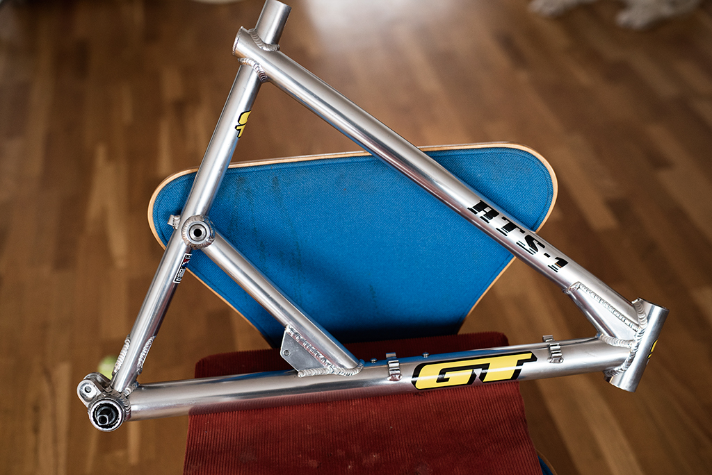

Planen var gule Magura og en blanding av tidsriktig XT/XTR. Tidsriktige deler ellers og, MEN jeg er har fått et tilbud om en ramme som jeg har veldig lyst på, og det vil også koste en del tid og penger for å skaffe riktige deler til den. Vurderer derfor å selge RTS1 som ramme/gaffel kombo når den er satt sammen igjen.
