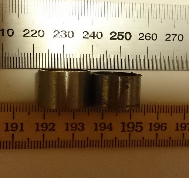

Sitat: torsteinvh
Noen som har hatt problemer med at freehub'en har blitt treg slik at kassetten forsetter med svinghjulet rundt selv når man slutter å tråkke?
Har nå fått fikset dette, og poster løsningen til glede for eventuelle fremtidige søk.
Etter litt mailing fram og tilbake med Wahoo support, så FedEx'et de meg nytt boss og spacere på garantien. Bra service ICON_SMILE
Inspiserte gamle og nye deler, og oppdaget at den originale innerste spaceren var slitt ned ca en millimeter i forhold til den gamle. Det var nok til at når jeg strammet låsemutteren, så presset jeg bosset så fast at det ikke spant fritt.
Gammel spacer til høyre, ny til venstre:
