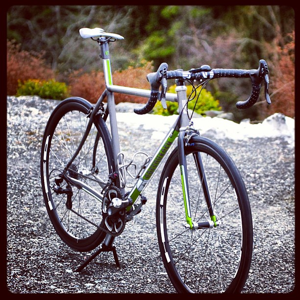

Jeg har brukt HED Stinger som allroundhjul denne sesongen bare for å se hvordan det ville gå med mine 80kg pluss ICON_WINK
De er stive som bare det og jeg får ikke subb i bremseklossene ved klatringer slik jeg gjorde med Zipp 303. De spinner opp lett og har en fin og bred felg (overraskende bred faktisk).
Flamme Rouge-navene til HED bruker helt ordinære maskinlager som du får over disk i enhver kulelagersjappe og boss er som regel på lager hos Bikeshop dersom behovet er der.
Jeg kjører mine med Veloflex Arenberg som er 25mm og dette er en knallbra kobinasjon med tanke på felgbredden til Stinger 3.

Kult Anderz, har du fått sveisa på støtte? Kva røyrsett gjekk du for?
Tore Haslemo
Landevei på facebook
@landevei
Re: zipp 202 eller HED stinger 3 [Re: tyggebein] #1649275 29/07/2013 13:05
Registrert: Feb 2006
Innlegg: 3,004
anderz Offline
Innlegg: 3,004
Det er den nye trenden som kommet for fullt på kontinentet, thasle. Bare vent, om et år og to kommer alle til å ha slike støtter. Det gjør det mye enklere å posere også da man slipper å køne poseringa til med fallende sykler.
Her er det valgt colubus xcr i støttebladene mens Reynolds 951 utgjør kroppen.
yes og ICON_WINK
