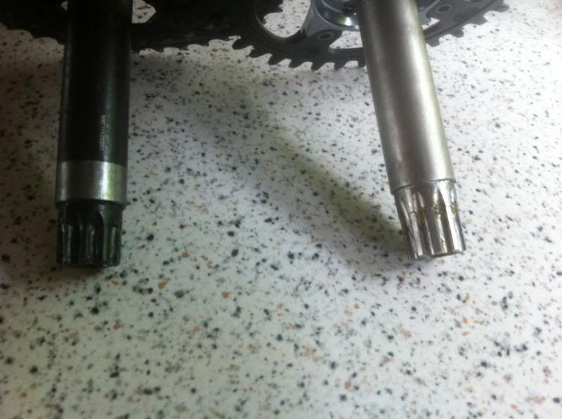

Holder på å konvertere til SRAM XX1 krank, fra Raceface Next. Sykkelen er en GT Zaskar Carbon Team niner, med GXP lager. Som dere ser på bildet, er de ikke like. Begge akslingene er 24mm i diameter, og like lange, men på XX1 (til høyre) er partiet med 24mm diameter 5mm kortere. Dermed blir det slakke mellom akslingen og lageret på venstre side.
Hva gjør jeg med dette?

Du er nok nødt å kjøpe kranklager fra Sram.
Hvertfall på min Sram Red krank var diameteren på lageret mindre på ene siden, så mitt 24mm 105 kranklager passet ikke lenger. Samme symptomer som du beskriver
Lageret på min Sram krank ligger imot isis delen av akslingen, ser også ut som det gjør det på din krank.
Merk maskineringen helt innerst på isis delen på XX kranken.

GXP er SRAM lager. Om du sjekker bredden på venstre sides "lagerbane" vil du se at den er omtrent dobbel av den på høyre side. Det er nok tilstrekkelig anlegg for XX1 kranken din. Så vidt jeg vet er det ikke laget et eget GXP lager for XX1.....

Her skal lagere sitte på venstresiden. Om diameteren er forskjellig som den er, får du slark.
Mvh en som har byttet fra 105krank til Sram Red krank og hatt samme problemet selv. Nylig montert RaceFace Evolve på stisykkelen og der brukte jeg et vanlig kranklager.
Her et kranklageret du trenger, GXP lageret du trenger har tetning som er "isis" formet som avbildet.

Ok! Da får vi se om vi kan skaffe et lager i morgen. Lagret på venstre side er litt dårlig også, så det passer fint. Lagrene er like brede på begge sider, målt med finger, ikke skyvelær.
