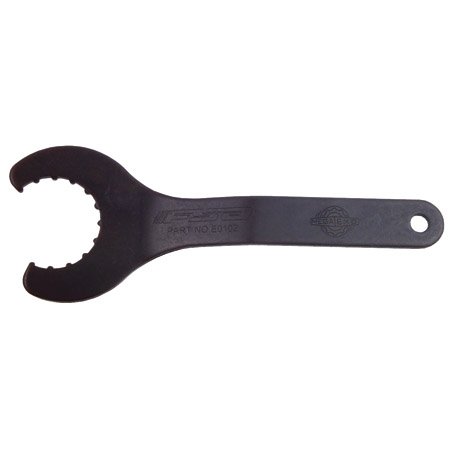

Njaaa, spesielt?? Du må jo ha "dingsen" for å demontere det kranklageret du allerede har, regner med at du har nok unbrako`er til å demontere kranken?
Sånn en:
Du trenger kanskje, også den dingsen som skrur på et Campa-kranklager? Det er selvdsagt ikke samme saken som fjerner lageret du har, fordelen med Campadingsen er at det er samme verktøyet som du monterer/demonterer Campa-kassetter med, om ikke noe er radikalt endret på nyere Campa, f. eks. 11-delt. Anderz korrigerer sikkert snart ICON_SMILE
Ja, forresten, du trenger kanskje den lille plastsaken som fjerner den lille saken midt i kranken din som på sett og vis trekker sammen kranken

Du trenger følgende for å montere en Campagnolo-gruppe:
* 4mm og 5mm Unbrakonøkler
* T15 og T25 Torx
* 14mm Unbrako om du velger en gruppe med Power-Torque-krank (Athena og ned)
* 10mm Unbrako om du velger en gruppe med med Ultra-Torque-krank (Chorus og opp)
* Samme lagerverktøy som for Shimano Hollowtech II (slik som gare har funnet et fint bilde på over)
* Verktøy til å feste kasetten på bakhjul (f.eks Park Tool BB-T5/FR-11)
Plus kjedekapper, et flenseverkøy til kjedet om du velger 11s, wirekutter, tålmodighet, en kanne kaffi og god musikk.
