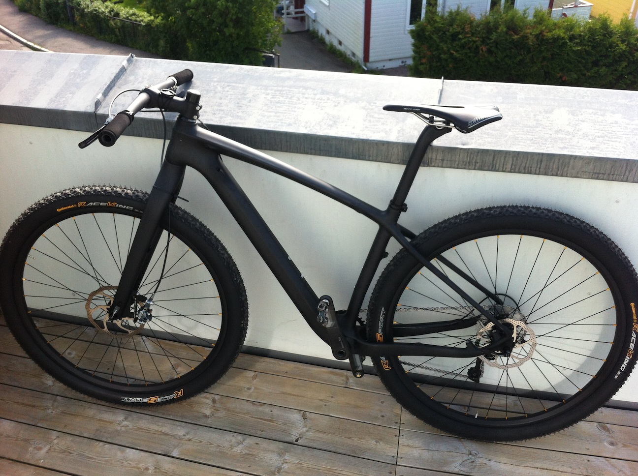

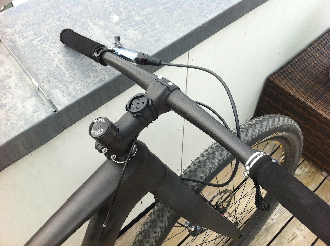

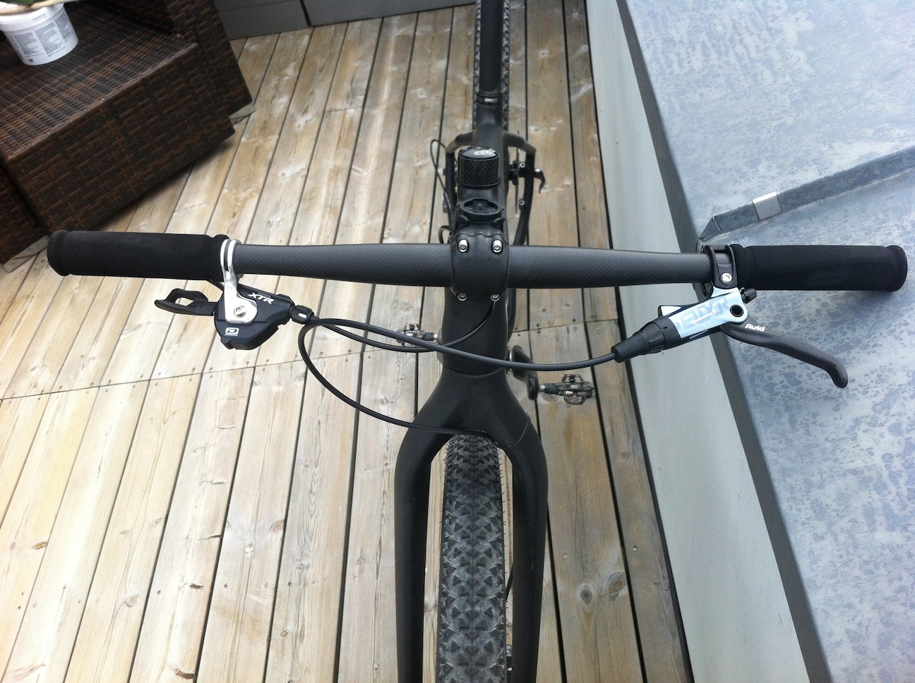

Planen var å lage en lett grusracer ala birken med stivgaffel.
- XX1 krank ble valgt pga kun ett drev foran og da kunne jeg kutte ut framskfter. Påsatt 38 klinge mot 32 standard
- Avid 9 CR bremser: Hovedsaklig pga av at jeg fremdeles har luftesett og liker modulasjonen den gir. Håper de ikke må luftes like mye som de gamle Elixir CR bremsene mine
-Grunnen til a XX1 gir ikke ble valgt, er basert ut fra pris. XT 10 delt kassett til en 1/7 kontra XX1 gjorde valget lett.
- XTR bakgir med clutch er valgt
- XTR pedaler ble valgt pga sin soliditet og at de ikke krever spesielle cleats.
Carbondelene er levert fra Asia(Ramme,gaffel,stem,styre, og setepinne fra HongFu, hjulsett LB) satt opp med XX1 krank, 10 delt XTR, med Avid 9 bremser.
Setepinne, stem og styre kom i blank 3000 carbon - Ble mattet med våtslipepapir slik at den matcher UD mattfinishen.
Vekta kom på 8kg på den høyst ukalibrerte badevekte. Dog uten bakbrems med med pedaler :-)
Og ja - Stripsen skal kuttes :-)

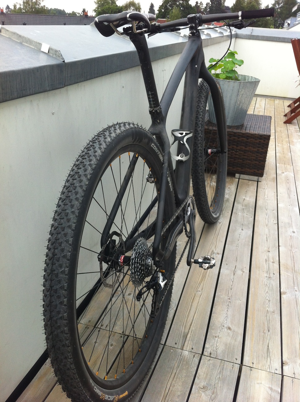

Testet den fra Sognsvann til Kikut igår. Og må si at den var en drøm å kjøre.
Aksellerasjonen i bakker er helt rå - der slår den lett den tyngre CXen min.
Angående dreving og 38T så synes jeg at den var ok i bakker med fart på en 8-9 km/t
på flatene så blir det slutt ved 45/t km. Slik at basert ut på gårsdagens prøvetur så passet drevingen i for typisk grusløyper.
Mulig det blir et drev mellom 32 og 38 / Brukte denne for å finne passende utveksling
Gear ratio calculator
Prismessig så har jeg ikke finregnet, havner i segmentet godt under 25k
Ramma er handlet fra Hongfu modell FM056, med tilhørende gaffel, setepinne stem og styre. ( http://www.hongfu-bikes.com)
Hjulsett ble valgt ut fra gode anbefalinger fra Light bicycle sitt carbonhjulsett ( http://www.light-bicycle.com)
Noen bilder etter første tur. TACX flaskeholderen er imidlertidig løsning.

Har du ikke noe bakbrems?
Re: Selvbygg 29ER stivgaffel grusræser prosjekt [Re: guham] #1639438 07/07/2013 13:43
Innlegg: 316
guham Offline OP
Innlegg: 316
Mangler en klemme som gjør at jeg ikke har bakbrems.
Men det funker faktisk fint med bare frambrems :-)
