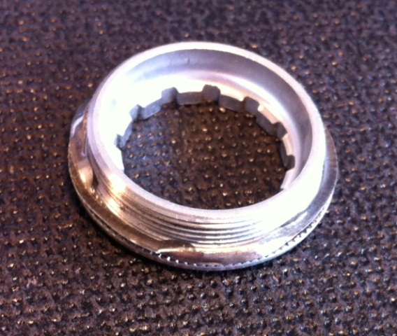

På låseringen til kassetten er det en ultratynn metall"skive". Etter at kassetten løsnet under et ritt, ble den festet i hui og hast. Etterpå så vi at denne tynne skiva stakk litt ut, og da vi skrudde av kassetten, så ser vi at skiva (eller hva den heter) er knøvla. Den er ikke knekt av, bare litt krøllete.
Er det nødvendig å kjøpe ny låsering (regner ikke med at disse skivene selges løst)?
Og hva er egentlig funksjonen til denne skiva?
Dette er forøvrig SRAM.

Tror den som står på stisykkelen min og er litt bølgete, uten at det har hatt noe konsekvens så langt.
Nytten av den er jeg faktisk litt usikker på, mulig den funker som en stoppskive?

Er ikke den skiva alltid litt knøvla?

Jeg har ikke sett sånne skiver som holder seg fine og rette. Ikke noe å være redd for.

Er nok ei stoppskive, for å hindre at den gjenger seg av.
Den som løsna var garantert før løst stramma Ola.

Men så tynn'a gett!

Ja, det tror jeg og.

Låsering får du forøvrig kjøpt løst, koster ca.en hundrings. Ellers har sikkert mange i boden. Jeg kaster i hvertfall aldri de gamle..

Kan også være for å hindre "binding" hvis man strammer for mye? :-D
Hyseklask er vel fortjent forresten, men det får gå på kontoen for nybegynner-mekaniker ICON_LAUGH
Det er dyrt. Da er det nesten like greit å kjøpe en i fine farger fra Superstar:

Det billigste er å kjøpe ny kassett, og bruke låseringen fra denne på den gamle kassetten. Når kassetten en gang skal byttes benytter man samme låsering på ny kassett.
