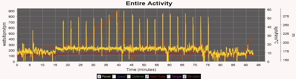

Mange gode tips i tråden. Ritt med feltkjøring er opplagt super trening for deg. Jeg vil også slå et slag for å trene spesifikt på å tåle nettopp "rykk og napp, støting og den slags". Når man har kommet opp på et visst nivå, slik du sikkert har, kan det være nyttig og motiverende å tenke litt ut av boksen ved å komponere enkelte økter som skal utvikle spesielle egenskaper.
Her er ett av mange mulige eksempler på økter du kan prøve. Den er hentet fra boka "Training and racing with a power meter". Jeg har kjørt den flere ganger i våres og innbiller meg at den er med på å utvikle de egenskapene du etterlyser.
Oppvarming: 15 min lett.
Hoveddel: 60 min med jevnt trøkk, men godt under terskel (wattsone 3), med 10 sek stående sprint (ikke all-out) hvert 3. min.
Avslutning: 15 min lett.
