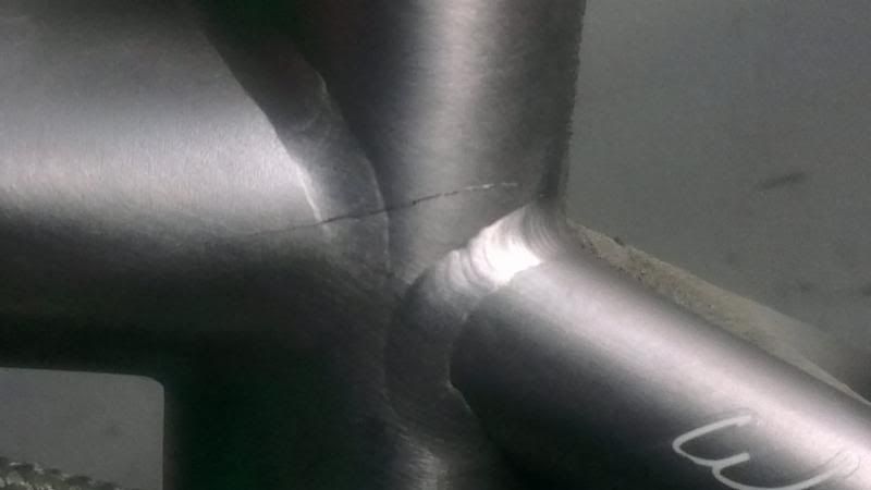

Mens jeg venter på svar fra Lynskey, her er et bilde av skaden:
Kjipt å hamstre ventepølse etter å ha spist biff, men jeg lurer på å gå for noe sånt, for å få en midlertidig løsning fort på plass. Jeg har en mistanke om at det vil ta lang tid å sende denne rammen frem og tilbake over Atlanterhavet.

Den er jeg spent på, sprekk i to rør og på tvers av en sveis... snodig.

Har setepinnen vært tilstrekkelig langt nede i rammen hele tiden under sykling? Det ser ut som klassisk svikt forårsaket av overbelastning.
Redigert av mtbmaniac; 11/06/2013 09:31.

Sitat: mtbmaniac
Jeg har brukt Lynskeys egen setepinne, og ikke hatt den lengre ut enn maks. Jeg har forsåvidt altid tenkt at 29er-geometrien har ofret styrke for "stand over height", men trodde bestemt at Lynskey var et bombesikkert valg.
