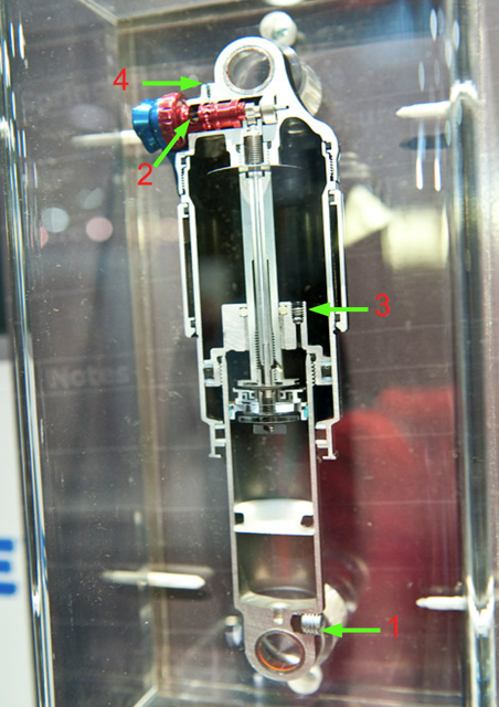

Sitat: Chevron
Lyden kommer når jeg komprimerer demperen med propedal "på". Det er bare de 1-2 første cm av komprisjonen der lyden kommer. Etter dette blir det helt bort, normal demper lyd. Alle funksjoner funker også.
Det er sikkert noe som har løsnet og er slarkete ved propedal-enheten, mens når ventilen åpnes og oljeflyten bypasser propedal ikke affiseres. Ta ut luften av demperen og fjern luftkammeret.
Pirk ut plasten i ventil (1) og slipp ut IFP trykket, og så demontere propedalenheten(løsne 4 og 2, og skruen på propedalhjulet, pass på å ikke miste den lille fjærbelastede ballen på returhendelen ved 4) og sjekke at alt er helt. Shimmer får du evt på forkparts.com. Du må lage en IFP-nål av en bilventilovergang, en sprøytespiss, og epoxy for å sette IFP-trykket igjen ved gjenoppbygging. Du må også ha demperolje og riktig IFP-lengde for din demperlengde tilgjengelig, det finner du på mtbr. Bruk vernebriller.
