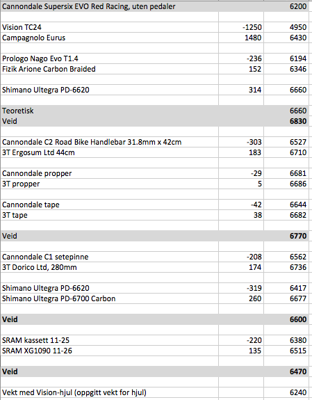

Kan det friste med noen lette, fine hjul som egentlig satt på en Cannondale Supersix EVO Red racing? "UBRUKT superlett hjulsett til racer: Vision Trimax Carbon TC24, 1250g": https://www.finn.no/finn/torget/annonse?finnkode=42008661
Jeg har byttet litt av hvert på min Supersix, og har selvsagt laget en oversikt:
Screen Shot 2013-06-02 at 17.22.14.png (55.07 KB, 2814 nedlastinger)

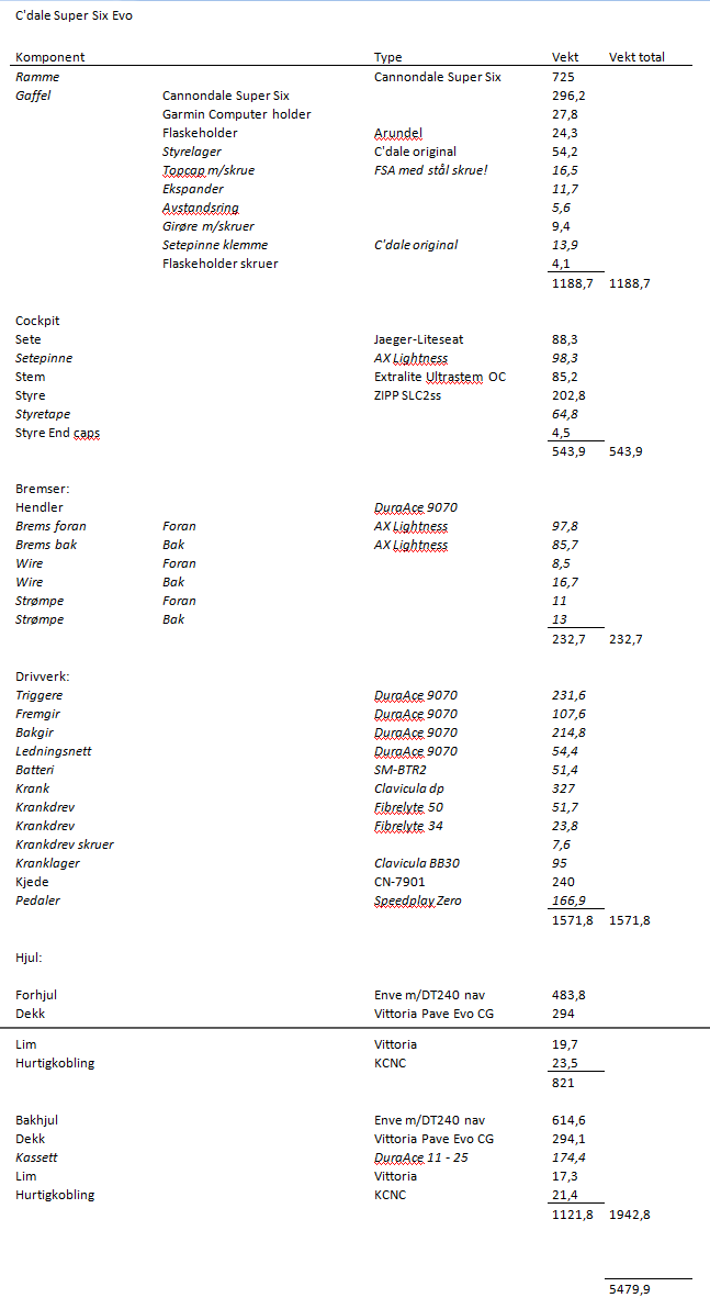

Her er min løsning :-)
Mvh
O2
C'dale SS Evo vekt.PNG (40.43 KB, 554 nedlastinger)

Re: Supersix og slanking av vekt på komponenter [Re: otto] #1910569 12/01/2015 12:17
EmilZipp Offline
[quote=otto]Her er min løsning :-)
TAKK / WOW, imponerende jobb. Det neste er vel trekking av tenner og fjerning av blindtarm. Noen som har tips til type vekt jeg bør kjøpe. Ser at bagasjevekten jeg kjøpte på Claes Ohlsson er et "snev" av grovmasket.
Takker, borte allerede :-)
Neida, det er ikke så ille. Men det er blitt en egen del av syklingen, en hobby. MEN: det MÅ fungere! Det hender man går for langt, og må bygge tilbake. Som jeg gjorde med KCNC sine C7 bremser i fjor. Fungerte ikke.
Jeg kjøpte 1 g vekt fra et firma i Tyskland. Men tror ikke du trenger å google mye for å finne en. Vei alt av deler, og putt det inn i et regneark/excel. Lykke til :-)

Jeg har selv sendt min Supersix Evo Hi-Mod gjennom en slankeoperasjon der jeg byttet ut Hollowgram SiSL1-kranken med DA
Kul sykkel og løsning, Erik!
Men utgjør ikke kranken isolert sett da ca. en 150/200 grams vektøkning?
Hollowgram SISL er vel en 70 gram lettere enn DA og i tillegg er man avhengig av et BSA/BB30 adapter som vil legge på ca. 100 gram.
Men som du sier, det er vekta på totalekvipasjen som teller!

Sitat: Diffie Hellmann
Sitat: Sykkel-Erik
Takk for det!
Du har rett, jeg gikk nok på en vektsmell ved å sette på DA-krank, men for det første var jeg mer keen på en 53/39 DA-krank enn den standard 50/34-SISL-kranken, og for det andre har jeg en Stages krankarm for Shimano som jeg ville fortsette å bruke... Hadde det vært en SISL2-krank, ville jeg nok heller beholdt den og skaffet en Cannondale-vennlig Stages krankarm. ICON_SMILE
