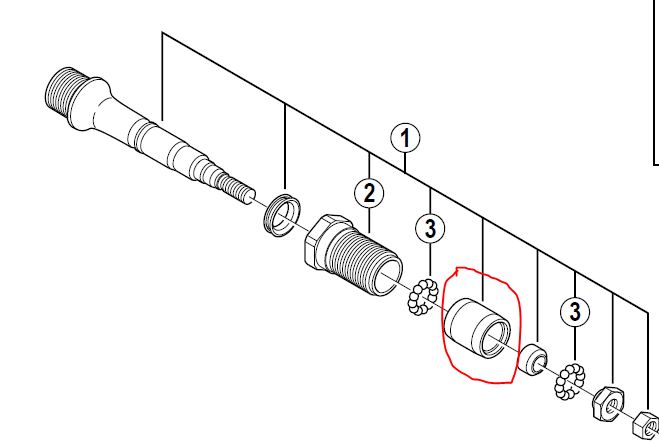

Jeg trodde jeg knakk min høyre PD-M970-pedal i sommer under et run i Hafjell. Tenkte ikke videre på det, og byttet heller til PD-M785. XTR-pedalene puttet jeg likevel i en pose og arkiverte dem for senere overhaling. Tidligere i år fikk jeg noe over meg og bestilte nye akslinger til pedalene for å kunne bytte og bruke dem på fatbiken.
MEN NEIVEL NEI!
Selve hylsen som sitter mellom kuleringene (kall den det) sitter jo fortsatt fast inni der. Og det gjør jo også mutteren. Og akslingen var ikke knukket, men hadde skrudd seg ut. Nå fikk jeg i hvert fall entret muteren med akslingen, men jeg får jo ikke hylsen ut! Har satt pedal i skrustikke og slått, bendt, banna, sverta, tilsatt sleggefett og en hel tirade med besvergelser. Hylsen sitter fast.
Forslag?
Alternativet er at jeg nå har et par reserveakslinger med lagre komplett som jeg ikke får brukt til noe. Eller passer de kanskje M98x? Eller M78x? Vet i hvert fall at de passer M540, for det sier dokumentasjonen.

Hylsa på innsiden av den svære låsebolten ytterst? Du får ut den gjengede ytterste bolten? Hvis ikke, er den venstregjenget på høyre pedal, hvis jeg ikke husker feil.  Varm opp pedalen, legg den mot bordplata med akselen opp og klin til enden av (den gamle) akselen med hammeren. Kanskje den løsner nå?

Dette er en hylse helt fri for gjenger som fungerer som lagerbane i hver ende, Stein Denne her altså:

Dette er en hylse helt fri for gjenger som fungerer som lagerbane i hver ende, Stein[/img] Jepp. Det var den jeg tenkte på. Den har sikkert rustet/oksydert fast i pedalkroppen, Men, når du får entret gjengene i enden av akselen i endemutteren: Blir den ikke med ut når du skrur ut låsehylsa, da? Det burde den jo, siden hele aksel-assemblyen med lagre og alt er én del. Slik: http://www.youtube.com/watch?v=KkH7gClG8NM

Ja, prøv hammertrikset, og går det gærent, så får du heller tenke på 540 da.  Evt. kan du jo fylle pedalene med noen dertil egnede kjemikalier i et par dager og se om de kommer ut da. Hylsa burde jo bli med ut når du skrur ut akselen, så lenge gjengene i enden har tak i mutteren. Hvis akselen med mutter (og lagre?) kommer ut, mens hylsa sitter igjen, tror jeg det er noe alvorlig galt med den hylsa.

Jeg kom på at jeg tror og mener at jeg kanskje har funnet på å kaste den gjengede hylsen som fungerer som uttrekksting. får se om jeg finner på noe annet for å trekke ut som går på gjenger.
