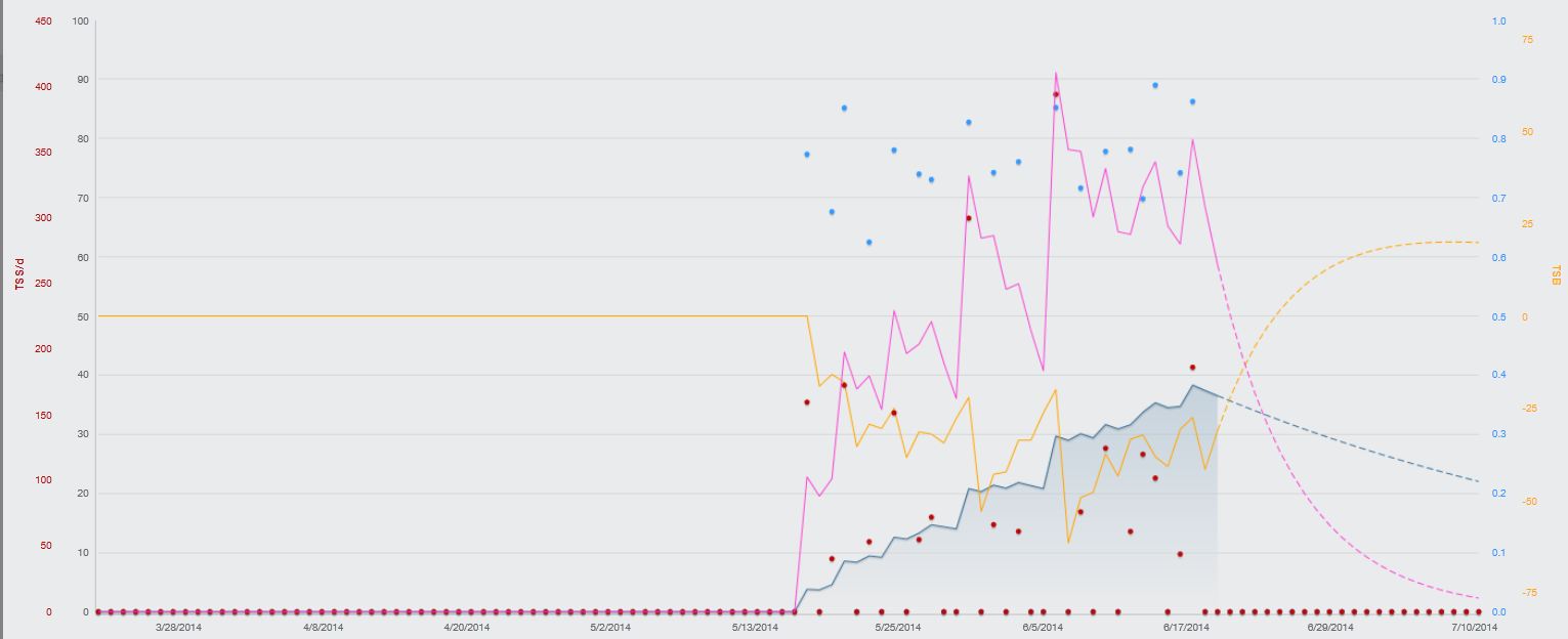

Hva kan jeg bruke dette til? Fersk bruker på Trainingpeaks. Ser at TSB ligger stabilt under -25- -35.. Slippe en del opp for å komme litt ovenpå?
Redigert av Balder99; 20/06/2014 09:03.

Fant denne når jeg googlet litt helt på egenhånd :-)
Forklaring på TSB CTL og ATL

Sitat: Balder99
Det spørs hva som er målet ditt!
Å ligge på den treningsmengden du gjør nå er greit så lenge du ikke har konkuranse i sikte.
Skal du konkurere bør du slakke litt opp og få TSB opp i 15-25. Iflg Allan
Tar minst en uke eller to med rolig trening med de talla der..
Se også:
http://terrengsykkel.no/ubb/ubbthrea...839#Post1803839
Redigert av jan erik; 20/06/2014 12:06.

Balder99 Offline
Registrert: Aug 2012
Innlegg: 134
Neste blir vel grenserittet. Rekker både trene mer og hvile litt til det:-)
Må legge til at jeg ikke har watt på utesykkel (som all denne treningen er). Kan talle i de vakre grafene bli totalt feil om feks terskelpuls er litt på avveie (har brukt LTHR fra Trainerroad) ?
Beina kjennes forøvrig ut som de ikke er klar for ritt, som grafen viser.
Re: Trainingpeaks erfaringer? [Re: TE75] #1809639 20/06/2014 13:07
Innlegg: 3,885
jan erik Offline
Innlegg: 3,885
Hvis du ikke legger inn alle treningene dine vil jeg påstå at de kurvene du ser er helt ubrukelige..

Balder99 Offline
Innlegg: 134
Alle øktene er med, men LTHR er fra i vår.

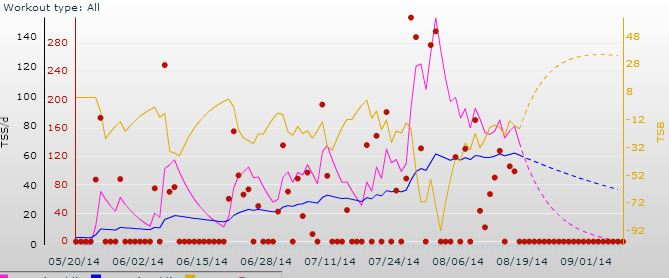

Sykkelbob Offline
Registrert: Jun 2005
Innlegg: 3,013
Tar gjerne litt "synsing" på denne fra de som har litt erfaring med Training peaks sitt verktøy.
Data fra før mai/juni er trolig litt mangelfulle, men gjennom sommeren er alt tatt med.
Rosa topp i juli/august stammer fra sykkelferie i Italia tysker De siste par ukene er preget av blanding av rolig trening og evt Sone 3 trening og ett og annet ritt (eks UB Cup) innimellom.
For meg ser det ut som om "Fitness" (CTL) stagnerer eller er på vei inn i en negativ trend, mens formen (TCB) trender oppover.
Optimalt hadde vært en fortsatt økning i fitness og en formutløsning helst nå med en gang. Er det så enkelt at man kan hvile TSB'en i været?? Men vil ikke mye hvile gjøre deg daff??
PPC chart 01.JPG (38.28 KB, 1676 nedlastinger)

Open 1.0 Offline
Registrert: Oct 2012
Innlegg: 2,380
CTL vil alltid gå nedover når TCB går oppover. Økning i form, og en formtopp, kommer når du trener mindre mengde og den totale treningsbelastningen blir derfor lavere og CTL går ned.
Enkel resept på formutløsning er en uke med mye mengde og 1-2 terskeløkter, en uke med 3-4 intervalløkter 3-6 minutter arbeidsperiode på hvert drag, og så en uke med lett trening. Det er ikke nødvendig å la være å trene siste uka, men du skal trene kort og lett, dvs nærmest restitusjonsøkter.

HVa mener dere, er det bare meg eller virker dette noe ufullstendig?
Det skal også sies at opplegget i år ikke har ført til noen stor fremgang, sammenlignet med "mine" likesinnede:=)

Re: Trainingpeaks erfaringer? [Re: TE75] #1846394 28/08/2014 12:12
Innlegg: 3,199
Juffe Offline
Innlegg: 3,199
Hei, jeg har og stusset over det samme og tror TP ganske enkelt bruker en lik fordelingsnøkkel mellom de daglige treningsøktene hver uke. Uansett om du planlegger å trene 300 eller 1200 timer i året.
