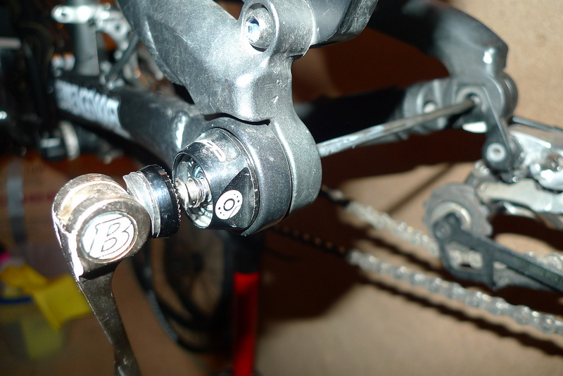

Re: Bakaksling - et virvarr av størrelser [Re: art] #1600442 04/05/2013 14:00

Re: Bakaksling - et virvarr av størrelser [Re: art] #1600443 04/05/2013 14:02
Innlegg: 478
art Offline OP
Innlegg: 478
Og dette er standard qr? Blir forvirra av Trek/GFs ABP

Nå skjønenr jeg årsaken til forvirringen, men jeg antar det er sånn hurtigkoplingen ser ut til et vanlig 135x10mm nav for stikkaksel med Treks oppheng.
Mål navet for å være 100% sikker. Hurtigkoplingen/stikkakselen skal være ca. 5mm i diameter, forresten.
http://sheldonbrown.com/frame-spacing.html
...Men det er nok det.

Akslingen på Trek/GF med ABP er vanlig qr i diameter, men mistenker at den er litt lengre pga opphenget.

Hurtigkoplingen, ja?

Hurtigkoblingen er lengre, men som Stein sier det er 10mm anlegg i rammer bak som har QR.
Dette var vel 3/8" en gang, men det har blitt rundet opp til 10mm.
