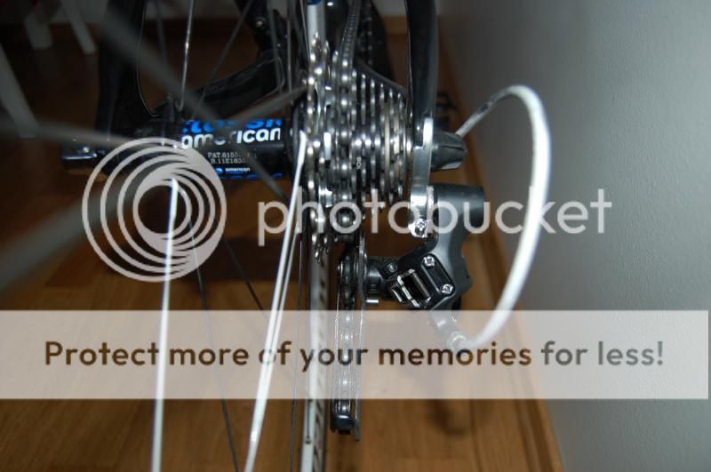

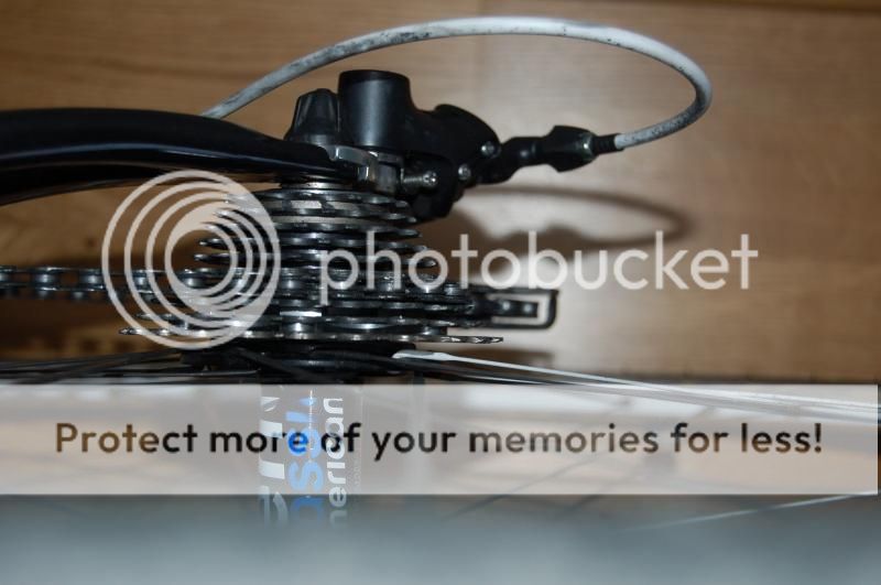

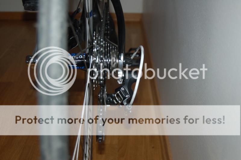

For meg ser det ut som begge deler er litt skjeve.
Legger ved noen bilder så kan dere som vet hvordan dette skal se ut si om begge deler er skjeft eller hva som er tilfellet.
For meg er det litt vansklig og se om girøret er rett eller skjeft.
I forhold til kassett er den skjev, men i forhold til ramma er den jo egentlig ganske rett.

Re: Girøret - kort eller medium "cage" kropp [Re: Oekern] #1602641 07/05/2013 20:15
Registrert: Dec 2006
Innlegg: 1,864
alfred Offline
Innlegg: 1,864
Ikke lett å se ut fra bildet, men du har nok skrevet det som trengs: Girøret skal være parallelt med kassetten. Det stemmer også med erfaring, når det har kommet en trøkk bak er det girøret som bøyes (det er derfor en har girøre), det er høyst uvanlig at selve giren bøyes uten det er synlige skader på den.
Med såpass liten bøy går det greit å bøye tilbake, men ikke lett å få det 100%. Skaff deg uansett nytt girøre, koster lite og greit å ha et liggende.
