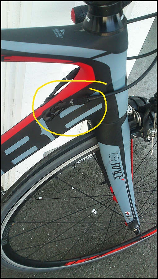

Det skal være en justeringsskrue til wiren et sted. Ofte der hvor wiren møter underrøret.
Dette er enten wiren som er for slakk og gjør at FD går for langt mot venstre, eller så kan det også være at FD er vridd litt. Har du sjekket at den følger retningen på kranken?

Her har du der du stramme Wire til gir.

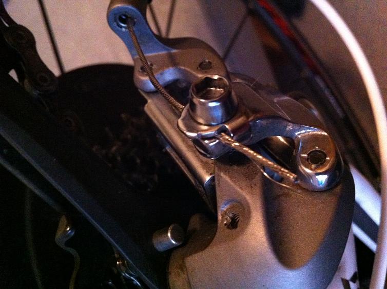

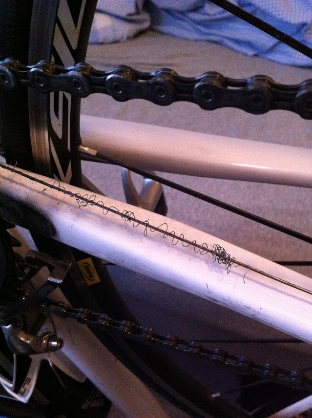

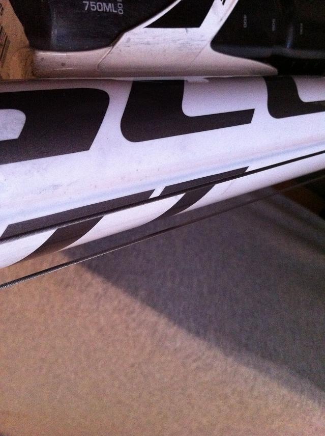

Men nå tror jeg at jeg har gjort vondt værre. Er tydeligvis ingen mekaniker. Problemet begynte da jeg løsnet wiren bak, og hetta som skal hindre flising løsnet (satt jo ekstremt dårlig). Nå får jeg ikke girt ned fra minste (12er tannhjulet bak) hjul bak. Har vedlagt noen bilder, nr 1 viser der jeg løsnet wiren bak og begynnende flising av wire, nr 2 flising jeg måtte dra nesten helt ned til kranken for å få wiren igjennom kabelen, nr 3 og 4 viser hvor mye slark det er i bakre girwire ned langs underøret.
Er vanskelig å få inntrykk av hvor slapp bakre girwire er etter at jeg prøvde å løsne den, men problemet er at jeg ikke greier å dra den stram nok. Har Shimano utstyrsgruppe, og har ingen justeringsmuligheter langs underøret, eller som vist på bilde i siste innlegg.

Jeg forstå ikke hvorfor du styre med bakgir, når du engentlig trengt å stramme wire foran.
Men gjørt er gjort, og du må bytte hele wire`n, eller kansje enda bedre, søk kjyndig hjelp.
