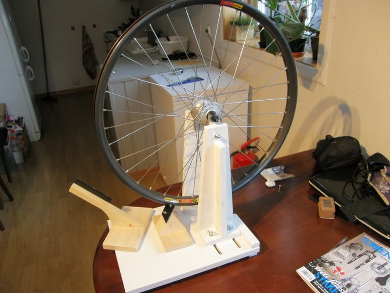

Anbefaler Wheelpro boken som det ble linket til lenger oppi her på det varmeste.
I den er det også en finfin guide på hjemmebygd hjulrettestativ i tre.
Så lenge du ikke regner timer på å lage det så burde det ikke koste mer enn 600kr for materialer og da har du noe som er bunnsolid og hjemmelagd. Sammenleggbart er det å, så kan du putte det under sengen eller inn i garderobeskapet når det ikke er i bruk, som om det ble solgt på TV-shop.
Jeg kjøpte inn alt av plank og skruer og det kom på ca 700. Og da presterte jeg å kjøpe en boks hvitmaling til 250kr eller mer.

ramma\gaffelen er noe drit, må kunne skru på et hjul uten å demontere en sykkel først.
Likte denne DIY`n, Linky

Den blå jeg linket til over er hjemmelaget, sjekk linken.
$95 for indicator arms
$4.45 for a couple of nuts and bolts
$3.50 for perspex rod
$27.15 for paint & primer
$130.10

Sitat: Stein
Sitat: wessel
Jeg begynner å lure på om eikelengden min er feil. Fått tredd eikene riktig (32hull 3 kryss) og strammet de inn til gjengene ikke synes.. Selv nå er eikene superslappe. Virker som jeg må stramme MYE for å få nok spenn i de.. Har regnet ut eikelengde på diverse kalkulatorer osv.
Har Open pro Sup med 105 nav (HB/FH - 5700) Kalkulatoren gir meg 296mm og 294 på driveside bak.
Noen som har en ide?
ERD på 606 (mener jeg det er) og 32 eiker/3x med 12mm nipler, mener jeg gir 298mm foran og 294/296 bak, men jeg ville trippelsjekket før jeg brukte tallene fra hukommelsen min. ICON_WINK
Jeg har 294/296 bak og 296 foran.. MEN jeg synes det virker som at det blir for langt.. Tror jeg slipper opp for gjenger før eikene har nok spenn.. Uansett, får stramme opp og se hvor langt jeg kommer ICON_SMILE

Alt av utstyr er riktig lengde, handler bare om å få strammet det riktig. Tror ikke jeg får gjort det skikkelig slik at det blir 100%..
Derfor : noen som kan ?

....og hva gjelder Tacx hjulrettestativ, er min klare anbefaling at man kjøper noe annet.

Jeg har gode erfaringer med TacX. Er noen fallgruver man må unngå først. F.eks en herlig evne til å legge seg litt skjevt, så må trippelsjekkes før stramming og snues relativt mange ganger. Men 2kg klarer jeg å løfte noen ganger og vri rundt.. Nå som jeg har erfart disse, så heller sitte med lette og nette tacx montert på reserverepcen foran tv, enn tilgjengelig verkstedslokal med PT 2.0
