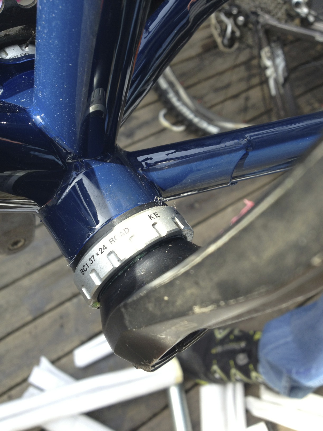

Det ble til at jeg kjøpte en On-One 456 evo, med styrelager og kranklager ferdig montert fra Planet X.
Problem 1: transportskade på øvre del av styre lager kostet meg 490,- på LBS. (fikset på noen minutter fremfor lange diskusjoner med posten og planet-x)
Problem 2: her trenger jeg hjelp: når jeg monterer kranken (Shimano SLX 2009 modell 3x9) så virker det som sykkelens krankhus inkl lager er for bredt. Når det bunner på drevsiden er ikke akslingen langt nok ute på venstre side. Krank lager som er montert er BC1.37x24 ROAD. Jeg bestilte Hollowtech 2 etter å ha sjekket med Plant X sin mekaniker. ROAD lissom? Har jeg her fått feil lager, eller har jeg i uvitenhet glemt å oppgi viktig info?
Legger og merke til at det er en pakning eller chims mellom venstre kranklager og krankhus, ca 2mm tykk, mulig det går an å fjerne denne, det vil hjelpe noe, men jeg tror ikke det er nok.

Her tror jeg det kommer noen bilder av det hele

Fant ut av det, fjernet den svarte ringen så passet det....
