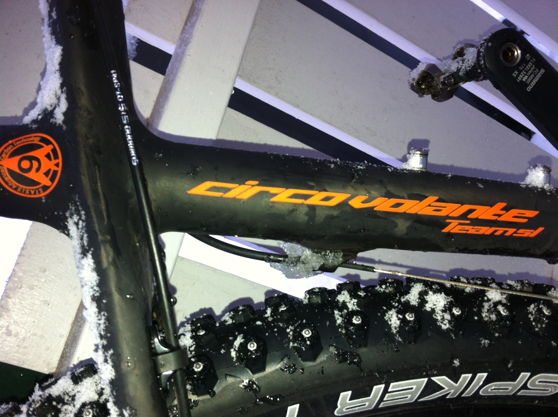

Har en 2013 modell Circo Volante Team SL. Den skulle vitterlig leveres med Race 10 ramme men på min står det Race 9?? Noen som vet forskjellen på disse? Tar selvsagt en telefon til Hard Rocx folkene i morgen men ville bare sjekke her først

Er du sikker på at du har fått Team SL og ikke bare SL Det står skrevet på ramma. Samt at du ser det på resten av utstyret. Forskjellen på de to rammene er bla at Race 10 veier 1250g, mens Race 9 veier 1390g.
Til opplysning. Da jeg bestilte Circo Volante SL så fikk jeg levert , bare Circo Volante. De hadde gjort feil på lageret til HR

Skulle vel ha vært Race 10 viss modellen er fra 2013.
Race 9 i 2013 er "1390 gram RACE 9 STASIS B-grade Carbon"
Race 10 i 2013 er "1250 gram RACE 10 STASIS A-grade Carbon"
Det nye for 2012/13 er at race 9 er "1390 gram RACE 9 STASIS B-grade Carbon"
Jeg har Circo Volante 2011 modellen som har "1250 gram RACE 9 STASIS A-grade Carbon"
I 2011 var race 9 topp rammen (1250 gram),både Circo Volante vanlig og team modellen hadde den rammen da.

Har en 2013 CVT med Stasis 9 ramme. Måtte ut å sjekke ..

Det står i spekken på Hardrocx at CVT at den skal ha Stasis 10 A Merkelig..

Helt sikker på at det står Team SL på ramma, se bildet

For ordens skyld, det er en 2013 modell og den er spekket som en CVT SL, den finnes i to fargevarianter en matt sort og en blå / orange. Min er matt sort, la ved et bilde på min første post.

Det står Circo Volante TEAM på ramma mi også, men med Stasis 9 logoen på toppen. Min er hvit og rød som den vises her . http://www.hardrocx.no/artikkel/les/612/3_Se+de+nye+2013-syklene+fra+Hard+Rocx/

Og min er den nederste her, til 55 000 må man nesten forvente å få riktig ramme eller i det minste riktig merking på ramma

Sykkelen er dritlekker uansett, men det hadde jo vært stas om man fikk det som skulle være med når man ikke velger de rimeligere modellene. Forøvrig ser det ut til at alt stemmer, men ikke ført noen sjekkliste på alle komponentene. Det kan jo være at rammene har en "trykkfeil" ?

Sikkert mulig det er trykkfeil men det er kansje ikke helt troverdig om man skal selge sykkelen til en observant kar i fremtiden. Treningskompisen min har en 2012 modell og den står det Race 10 på..

Dette kan jeg oppklare:) Det er satt på feil logo (Race 9) på et parti Circo Volante Team og Circo Volante Team SL 2013-mod som kom til landet i november 2012. Disse rammene kan jeg forsikre har A Grade-karbon, selv om det står feil logo på seterøret.
Ta gjerne kontakt med meg (simen(ætt)hardrocx.no) hvis det er noen spørsmål rundt dette.

Oppklaring godt nok det for min del. Rammene er jo tilnærmet identiske å se på tilsynelatende og strengt tatt så står det jo riktig betegnelse nedover seterøret. Skrives på kontoen for sånt som kan skje ;-)

Finnes det andre forskjeller enn vekt (synlige) på Race 10 og Race 9 Simen?

Rammene støpes i samme de samme formene, så det er ingen synlige forskjeller mellom R9 og R10.
På motsatt side av rammenummeret (under krankhuset) er det en liten lapp med ulike tall og bokstaver. Den nederste linjen på denne lappen begynner med "FCM..." etterfulgt av noen tall, og så "HR1-A-RC...". Her står bokstaven "A" for A Grade (Circo Volante Team og Team SL), mens Circo Volante og Circo Volante SL (B Grade-rammer) har kombinasjonen "HR1-B-RC...".
