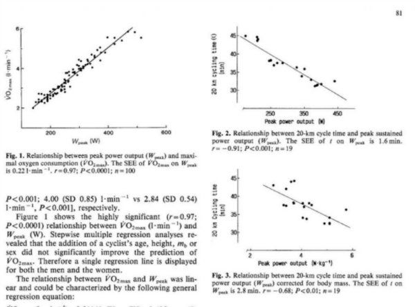

Jeg antar at du ikke har lest artikkelen, så her ser du tre viktigste figurene fra arbeidet. Som forventet ser de en klar sammenheng maksimal watt og absolutt maxO2 (Figur 1). Deretter ser de en klar sammenheng mellom maksmal watt og 20 km tempo (Figur 3). Denne sammenhengen blir litt mindre klar når vekten til rytterne legges til (relativ maxO2/max watt).

To syklister med samme absolutte maxO2 ser ut til å sykle cirka like fort på en 20 km tempo.

Sitat: loik
Sitat: KenR
Hvis de sitter like aerodynamisk på sykkelen? Hva 100 km tempo og diverse andre distanser(forutsatt at de sitter like aerodynamisk)?
Like aerodynamisk og i en flat trasé, så er det ting som taler for at de vil sykle ca like fort på 100 km tempo også. Men der er alltid usikkerhet rundt ekstrapolering av data.

Sitat: loik
Sitat: KenR
Og poenget ditt er? Dere snakker forbi hverandre hele tiden fordi den ene snakker om absolutt oksygenopptak og den andre (du) relativt.
Jeg spør om han hevder at to personer med samme oksygenopptak vil være istand til å kjøre med samme watt over diverse tidsperioder.
Jeg hevder ikke. Jeg peker til forskning på forholdet mellom Watt_max og abs V02max og at disse to variablene korrelerer ekstremt godt og at V02Max også korrelerer godt for en 20 km tempo selv om jeg helst hadde sett at de hadde gjennomført en 20 minutters watt test istedet.
Ta en titt på grafene som KenR poster over her, så kan du trekke en linje fra en gitt V02Max abs til målt output. Den lille variansen du finner der kan tilskrives faktorer som efficiency/arbeidsøkonomi - typisk 23 %. Men de later til å ha liten påvirkning, i allefall i denne studien. Vis meg gjerne pekere til forskning som peker i andre retninger i forholdet mellom V02 abs max og Watt max. Det er jo nettopp disse forholdene som brukes når man analysere hvor fort det er teoretisk mulig å sykle, se f.eks http://www.sportsscientists.com/2010/07/cycling-performance-what-is-possible.html

Sitat: KenR
Hvilke 19 av de 100 er det som har kjørt 20 kim?
Ref Fig. 1.: Er det små forskjeller i watten på folk som har samme VO2max? Feks prikkene på ca 2.75 VO2max, har Wpeak fra ca 160-170 til ca 230(eller 260, hvis man tar med de prikkene med VO2max på 2.8-2.9), er det klar sammenheng? Og dem oppunder og opptil VO2max 4, og de på VO2max ca 5.5, som har watt-tall fra ca 400-540?
Fig. 2.: Er det en stor tidsdifferanse mellom dem som kjører på ca 32 minutter og dem som kjørte på 38 min, ala wattdifferansen som er på 375-400(en på 450) og 250-300 for de langsomste? Hva er nullpunktet med hensyn til watt, dvs hva kan en gjennomsnitts person som ikke trener klare mht watt-tall?
Fig. 3.: Samme som Fig. 2. dvs stor spredning i w/kg, og tider som er relativt nære hverandre?
