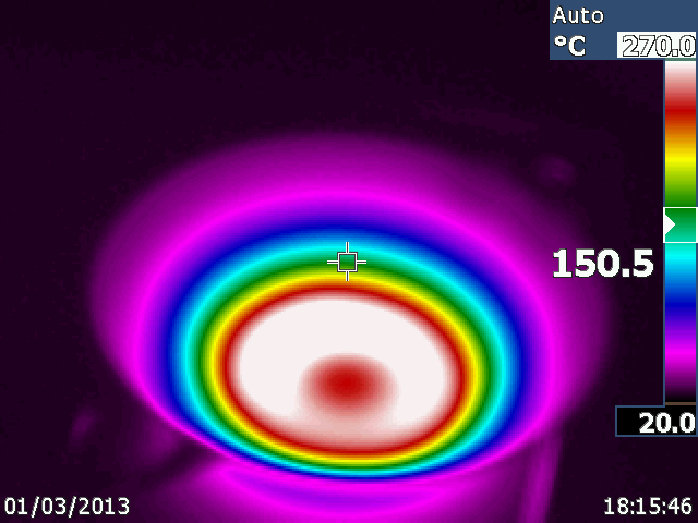

Ble woking med Bodumwokken i støpegods i dag. Tok likegodt bilde med Fluke Ti10-apparat, så da ser det slik ut etter ca ett minutts oppvarming på full guffe på induksjonsplata:

Re: Wok, induksjon [Re: ØysteinS] #1539659 03/01/2013 19:15
Innlegg: 1,031
Z
zero Offline
Z
Innlegg: 1,031
Sitat: ØysteinS
snip bilde
Jeg har lurt på om jeg skal kjøpe induksjon i neste ovn, og det gjør jeg nok etter dette bildet.
-joachim
Mangler bare to ting for å bli stisyklist: God fysisk form og god sykkelteknikk
snip bilde
Induksjon? Jeg vil ha det Fluke-apparatet ICON_WINK

Sitat: Anders A-R
Sitat: zero
Sitat: ØysteinS
snip bilde
Du er inne på noe der.
