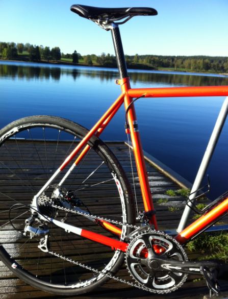

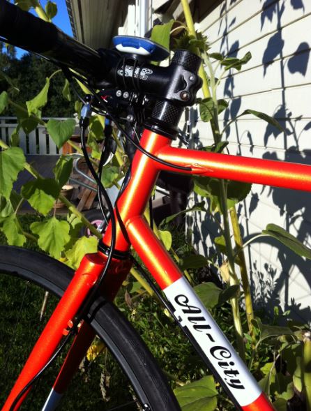

Beklager "kuppet" av tråden, men her kommer en liten rapport om mitt byggeprosjektet og hvordan jeg opplever min nye All-City Macho Man disc.
Utgangspunktet mitt var at jeg ønsker en god sykkel for turer i marka på grusveier, familieturer og jobbsykkel på vinteren.
Fra før har jeg en eldre Scott terrengsykkel og Canyon Ultimate AL
Har tidligere hatt en hybrid bygget om til CX, men dette var ikke helt vellykket. Blant annet var kabelføring og bredde på hjulsett dårlig tilpasset slik at jeg stadig fikk problemer. Ikke var den god å sykle på heller. Alt for stor ramme for meg.
Etter uhell tidligere i sommer fikk jeg en del deler til overs. Blant annet krank og gruppesett. Kranken er en FSA K-Force Light og gruppesettet Dura-Ace 7800, etter mitt syn en helt ypperlig gruppe.
Jakten ble deretter ramme. Jeg hadde lyst på stål pga. tidligere gode erfaringer med gammel stål-racer fra -80 tallet. Rammer av stål kan være veldig gode, men ulempen er vekt.
Til slutt bestemte jeg meg for All-City ramme og nå med disc bremser siden jeg er lei av å slite ut hjulsett og hadde lyst på gode bremser med lite vedlikehold. Design på rammen var også ypperlig med en nyderlig orange metallic lakk.
Deler ble kjøpt fra Cyclecomponents (god service med bl.annet valg av størrelse) og herligheten ble satt sammen.
Sykkel er nå utstyrt med Dura-Ace 7800 gruppe, FSA K-Force light krank 50-34, Fulcrum Red Power XL og bremser fra TRP. Bremsene er semi hydrauliske dvs. en overgang fra wire til hydraulikk i en boks plassert under stem.
Vekt med skjermer og CX dekk kom på 11,2 kg i str. 55 cm. Denne størrelsen passer for kroppslengde 180-190 cm
Nå har jeg hatt noen turer både med racerdekk og med CX dekk. Så langt foretrekker jeg CX dekk pga komforten de gir. Den er svært stabil og trygg nedover. Gode bremser sammenlignet med felgbremser. Jeg har ikke erfaring fra andre skivebremser så den sammenligningen kan jeg ikke uttale meg om. Ikke veldig kvikk oppover, den danser ikke så lett fra side til side i motbakkene sammenlignet med raceren. Den er vel noe for tung til å bli kvikk vil jeg anta. Jeg opplever den likevel som rask selv om vekta er vesentlig høyere enn raceren jeg bruker til daglig. Den gamle terrengsykkelen er også vesentlig lettere. Likevel går markaturene raskere enn med terrengsykkelen. Placeboeffekt og gleden over ny sykkel? Vet ikke, men er veldig godt fornøyd så langt.
Sammenligner jeg den med -80 talls racer er det ikke fullt så mye fleks i denne rammen. Setestagene er litt for grove for å få like gode egenskaper. Derimot vil den være veldig solid og kan lastes tung om det er ønskelig.

Re: All-City macho man, en cx byggetråd [Re: tregil] #1699904 15/10/2013 18:14
Så fin a'
Gratulerer med vellykket bygg. Grom farge og fine detaljer. Synd du ikke kan sammenligne TRP paraboxen med helhydrauliske bremser. Det ville vært interessant.
