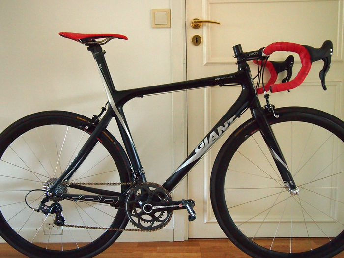

Status:
-Mangler helt tydelig flaskeholdere
-Mangler justering av bremser og gir
-Mangler litt testing for å finne riktig stem-lengde, spacer-behov og setehøyde
-Veldig spent på setet. Ser ganske tynt og hardt ut, men sykkelkomponenter.no kalte det et landeveissete.
Noe mer jeg skal igjennom?

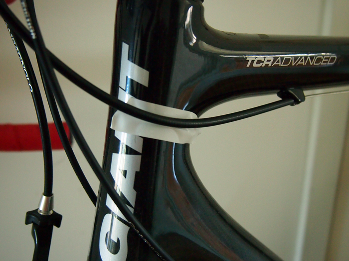

Dette er kanskje et problem som bare oppstår når man setter bremsen på feil side?
Hva gjør man med wire som ligger helt inntil ramma?

Re: Giant - Campa - byggetråd [Re: Nire] #1569614 13/03/2013 14:44
Valentino Offline
Dra på Tess eller tilsvarende og kjøp o-ringer i passe størrelse og tre dem over kabelstrømpen.

Sitat: Nire
Nå begynner det å haste her! Våren kommer før sykkelen er jeg redd.
Jeg hørte ikke på gode råd om styretape- og setefarge, men det kan bli byttet til hvitt-hvitt litt ut i sesongen.
Status:
Her synes jeg du bør unne deg å ta av tapen og flytte hendlene en del høyere opp på styret. Sånn som det er nå får du en vond knekk i håndleddet når du sitter med hendene oppå hendlene. Slike anatomiske styrer kan fungere hvis du monterer hendelen høyt, montert på styrets fremste punkt som her blir det bare ball.
Det blir langt til bremsene fra bukken, du vil slite med å nå tommelknappen, og du vil ikke få den hvilen du ønsker ved å holde i hendlene. Her vil det å holde på hendlene bli nesten like strekkende som det å ligge i bukken.
Flott sykkel forøvrig, selv om du har fått smake ulempen med ISP - integrert setepinne. Hvorfor fortsetter produsentene med dette. Fordelene er så små og kanskje til og med teoretiske, men ulempene så store og fallgruvene så mange.
Jeg vil påstå at ISP er en av de mest idiotiske "nyvinningene" i sykkelbransjen. Kanskje OK for proffer, men for vanlige folk er det bare stress.

Enig med Øyvind, hendlene bør litt høyere opp.

Sitat: sykkeloyvind
Sitat: Open 1.0
Takk for tips! Det er gull verdt! Jeg hadde ikke forstått at de stod dårlig, men etter å ha lest dette var det jo lett å kjenne.

Valentino Offline
Jeg hadde byttet styre. Deda RHM er gull med Campa.
