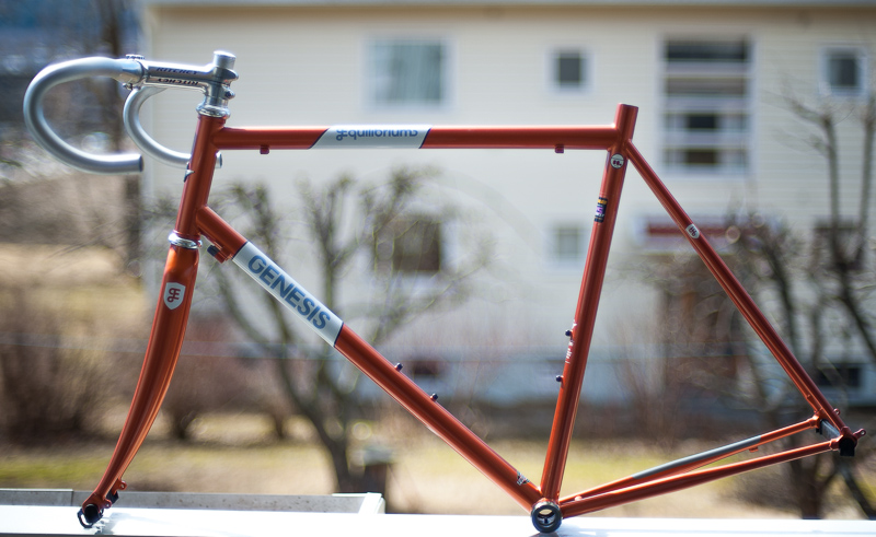

Da står det en gulgrå og fin eske i gjestesengen på hjemmekontoret. Oppakking, veiing og ordentlig sofabilde av vidunderet kommer litt senere på kvelden tenker jeg.
Fin flaske fulgte med også :-)

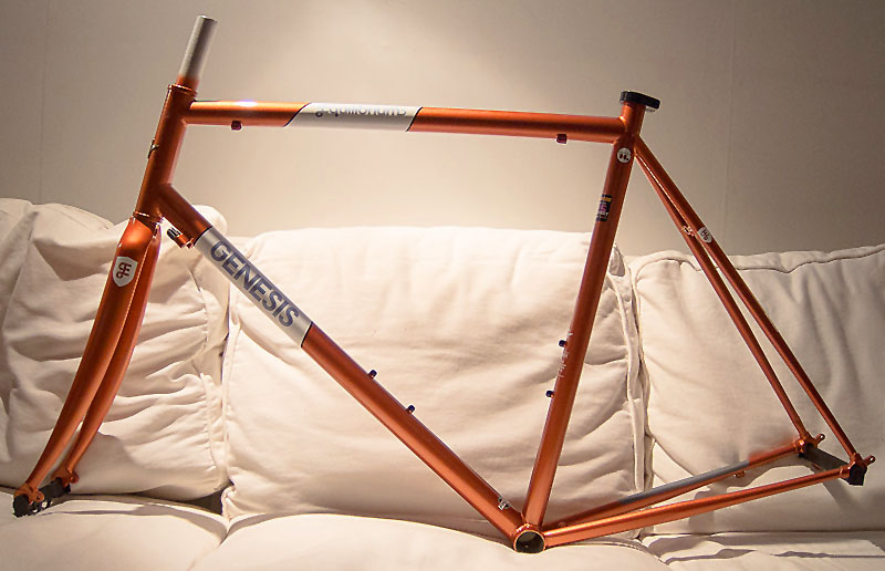

Og endelig, det obligatoriske sofabildet. Ingen morsom lyssetting i dag ;-) Her var det bare å pakke ut og få'n i sofaen, og fotografere med nærmeste kompaktkamera.....

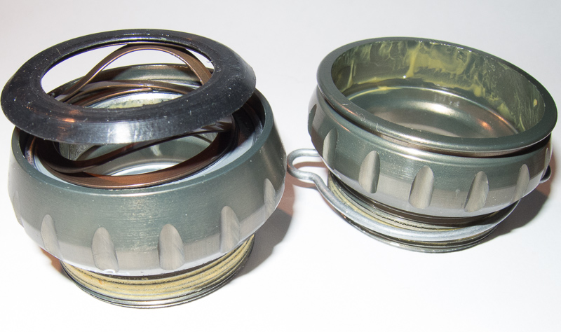

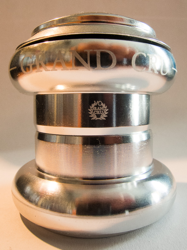

Re: Byggetrådsteaser...... [Re: Espen E] #1591323 21/04/2013 19:02
Registrert: Sep 2011
Innlegg: 2,061
Espen E Offline OP
Innlegg: 2,061
Hiver også inn et siste bilde for denne gang. Kranklageret er foreløpig litt hokus pokus for meg, mange løse deler i forhold til Shimano, men You Tube blir min venn her tenker jeg.
Redigert av Espen E; 21/04/2013 19:03.
http://instagram.com/esp1e/

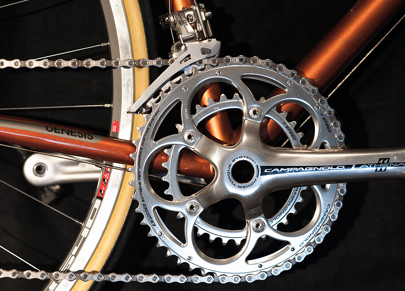

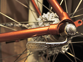

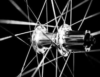

Re: Byggetrådsteaser...... [Re: Espen E] #1613141 25/05/2013 11:29
Innlegg: 2,061
Espen E Offline OP
Innlegg: 2,061

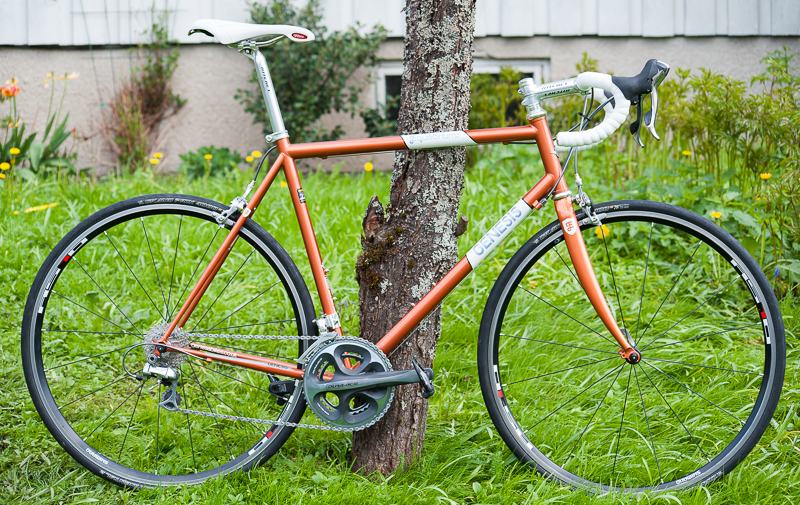

Da er jeg på en måte i mål.....
For de som har fulgt denne tråden, så vet dere at ambisjonsnivået var høyt og at delelisten var ferdigkjøpt mentalt....
Nå er nå verden engang slik at det man har lyst til, ikke alltid er de man får til. Om jeg skulle fulgt opprinnelige planer ville nok ikke denne sykkelen blitt brukt i år.
Å sykle på en god sykkel er derfor tross alt det viktigste, og siden jeg allerede har en fullgod Dura Ace/Ultegra gruppe tok jeg til en smule fornuft og vasket smørte og monterte denne over fra den andre rammen.
Alt i alt ble det bra, selv om den ble litt annerledes en planlagt.
Kommer tilbake med litt inntrykk av hvordan den er i praktisk bruk når jeg har fått noen mil på veien med den. Førsteinntrykket fra en liten runde i gata er sålangt positivt.
Takk til alle som har kikket i tråden, og takk til de som har kommet med tilbakemeldinger.
Redigert av Espen E; 25/05/2013 11:29.

Ja den rapporten ja. Har bare syklet og nytt livet jeg :-) Uansett er det vanskelig å si noe kvalifisert og faglig i og med at dette er kun den andre landeveissykkelen jeg har eid i moderne tid.
Allikevel, basert på det jeg har lest av tester andre steder om rammen, så kjenner jeg beskrivelsene godt igjen gjennom egen bruk. Gjennomgangstemaet i faglige anmeldelser er at den oppleves som effektiv og kvikk på flater, helt ok oppover og veldig stabil og trygg nedover.
Det siste skriver jeg under på med store bokstaver, der min forrige sykkel var veldig nervøs i nedoverbakkene, føler jeg at denne "går som på skinner" i sammenligning.
Jeg kjører utforbakker med mye større trygghet og ikke minst i mye større hastighet enn tidligere.
Sykkelen er selvfølgelig ikke noen utpreget rittsykkel, allikevel virker den på ingen måte sedat. Ved å gå ned et par cm spacere er det mulig å få til en relativt aggresiv sittestilling og ryttere med litt ambisjoner på lengre turritt kan nok finne seg vel hjemme på sykkelen. Selv kom jeg fra Lillehammer - Oslo uten veldig mange "vondter"og tar det som et pluss.
Med noen mer racingorienterte hjul enn Aksiumhjulene og GP 4 season 28mm jeg av fornuft og økonomiårsaker har på nå, er det nok også mulig å lokke frem enda litt mer respons og kvikkhet, spesiellt oppover. Da blir det nok og mulig å spare en halv kilo og sykkelen i str. 60 cm vil bikke ned mot 8,7 kg mot 9,2 nå. For dem som ønsker å spare ytterligere vekt kan selvfølgelig styre, stem, sete og setepinne slankes og jeg tipper 8,2 kg er inne for 60cm ramme
Jeg er en tung mann, men føler sykkelen holder godt i mot og er stiv nok til mitt bruk. Rene rittsyklister vil nok her være av en annen mening men de er vel ikke denne sykkelen laget for å tilfredsstille uansett.
Dura-Ace gruppen fungerer slik en Dura-Ace gruppe skal gjøre, problemfritt og jeg finner ingen annen grunner enn estetiske for å bytte til Campa slik jeg opprinneølig planla.
Ritchey komponentene bare funker, eneste nedtur er at logoene slites bort veldig fort, men kanskje det ikke er noen nedtur.....
For meg er det den beste sykkelen jeg noengang har eid og den har gitt meg enormt mye glede gjennom sommeren. Jeg kommer til å bruke den slik den slik den er ut sesongen, men håper fra neste sesong å ha byttet til Athenagruppe ihht opprinnelig plan for å få den visuellt slik jeg ønsker meg.

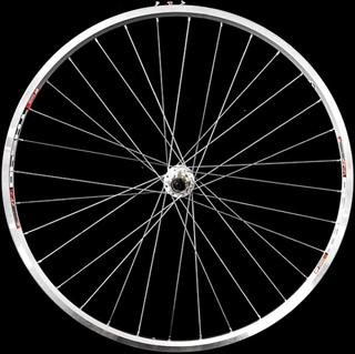

Helfigurbilder kommer, fikk tilbake blitsene min fra utlån i dag så det rykker nærmere. I mellomtiden kan vi kose oss med et par bilder av hjulene som ble bygget av Dogstar. Dette er langturhjul som skal holde en tung mann i mange mil på på ymse underlag.
Ole tok derfor Campagnolo Centaur navene mine, et par DT-Swiss Tk-540 felger og totalt 64 eiker fordelt på revo og comp og skrudde sammen noe som for meg virker totalt bombesikkert.
Fikk forøvrig noen vintage Campa stikkakslinger i posten av Valentino for å sette en
liten spiss på det hele.

Nydelige hjul, har selv bygget 32h TK540 med comp til Escapaden, men da disc-versjonen i svart. Kun tokryss pga høye flenser på Alfine-navene. Fortsatt meget rette og stive etter 1200km pendling siden oktober.
