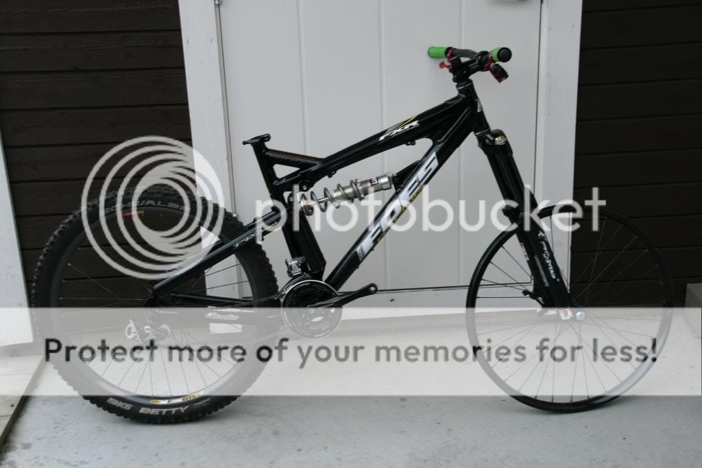

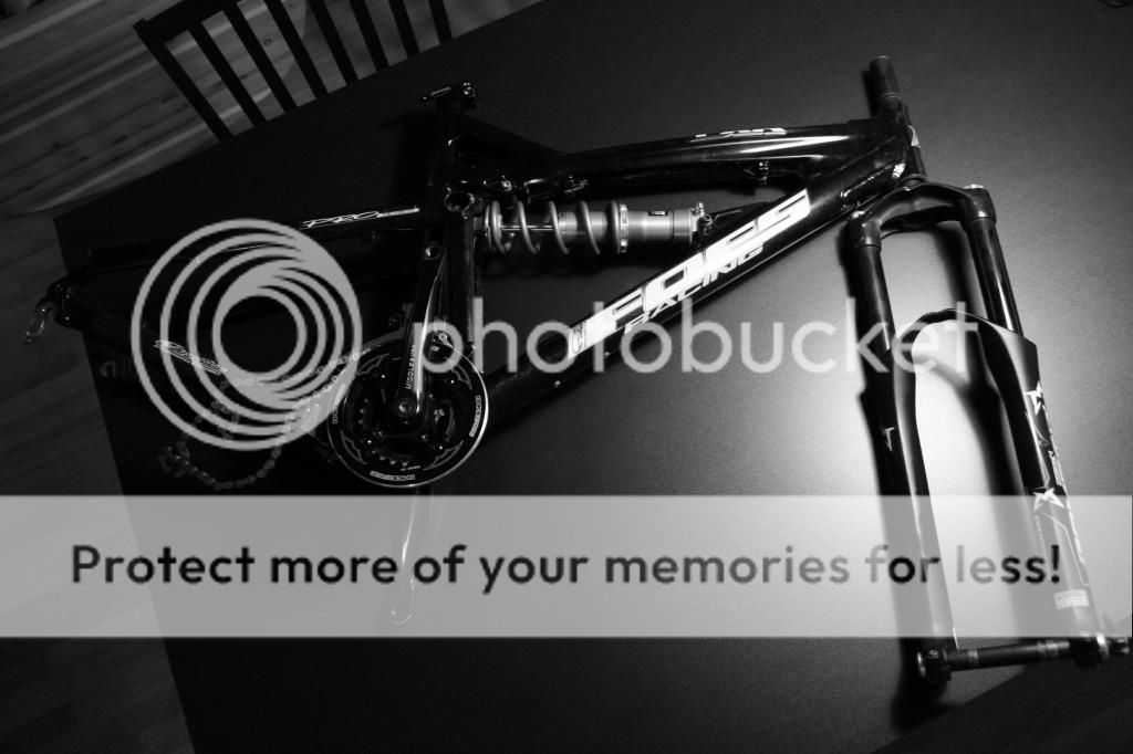

Sida stisykkelmijøet her i Stryn er lite enda tenkte eg at eg skulle gjere det litt lettare for folk å teste stisykling. Ein ekstra utlånssykkel skal vere klar til våren, planen er å gjere det billig men bra....
Difor dukka denne opp i posten for eit par veker sidan

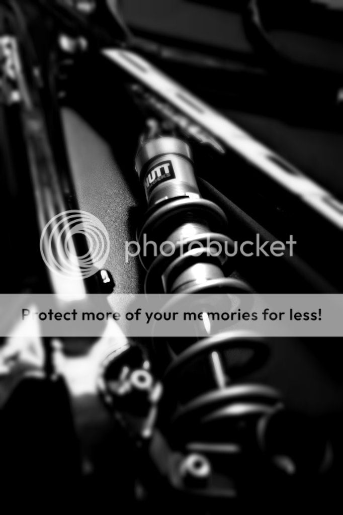

En 2006 Foes FXR med Curnutt coil bør vel overbevisa dei fleste om at dei må kjøpe seg sin egen rigg...

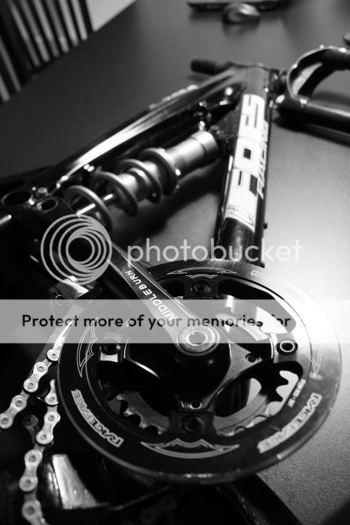

Ein skade på gjengane i krankhuset gjer at ramma er satt opp med eit Phil Wood kranklager og Middleburn krank av tidlegare eigar. Ein kombinasjon som vil halde i årevis.
Har sjølv ein del delar liggande, blant anna ein Marzocchi Z1 FR2 av god gamal årgang som skal passe ramma fint.
Eller blir spesifikasjonane slik:
Ramme: 2006 Foes FXR m/Curnutt Coil, titanfjær. Brukt frå forumet
Gaffel: 2005 Marzocchi Z1 FR2,20mm frå eiga bod
Hjul bak: 2004 Mavic D321 felg, XT nav, frå eiga bod
Hjul foran: 2007 Mavic D321, Hope Bulb 20mm, frå eiga bod
Bremsar: 2007 Saint 203mm foran, 2003 XT 756, 160mm bak, frå min Ellsworth Moment, oppgraderer til nye XT el SLX på denne.
Gir: 2x9, XO triggere, X9 bakgir, XT framgir. 11-34 XT krans
Krank: Middleburn 2 delt med raceface slagring.
Kranklager: Phil Wood firkant.
Dette er det eg har kontroll på, manglar styre, stem, styrelager, setepinne og sete, satsar på å finne dette brukt her på forumet i løpet av vinteren.

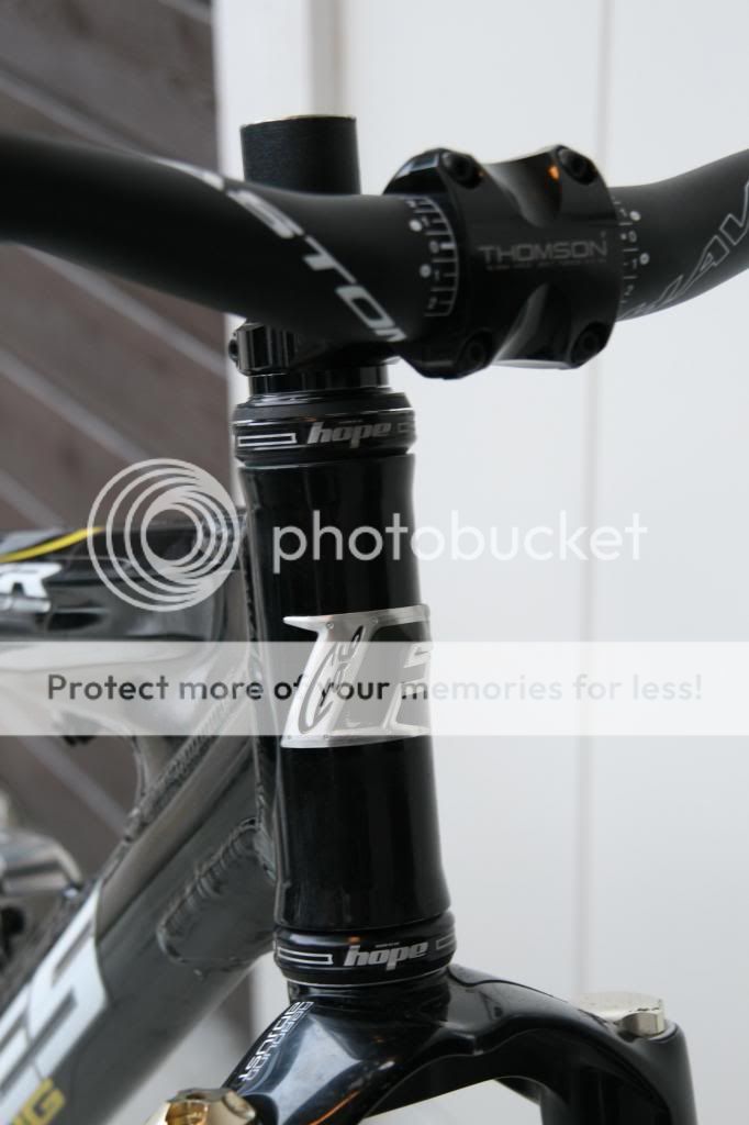

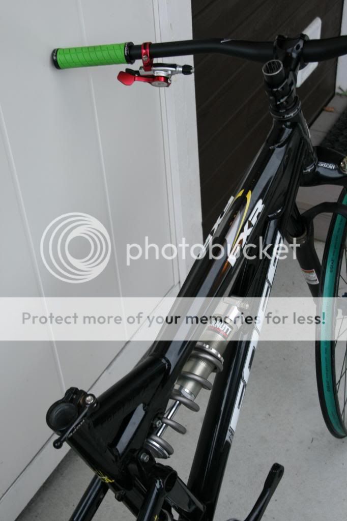

Nokre deler har kommet i hus. Blei å handle litt nytt til ein sånn passe billig penge...
Ikkje heilt i henhold til budsjettet men sånn er det, må jo kose seg litt på CRC og....
Easton, Thomson og Hope tar seg av styringa, Easton styre fordi dei er behagelege, Thomson fordi det fungerer som fy, Hope styrelageret fordi det matcher Hope seteklemma som kom med ramma. (på grensa til jøggleri men får så vere...)
XO triggere og Lizard-skins holker i ein i overkant fresk farge.....
Nærmar seg men nokre detaljar igjen....
