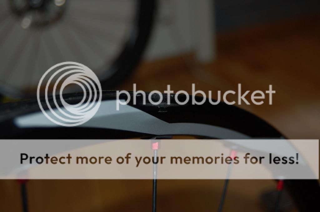

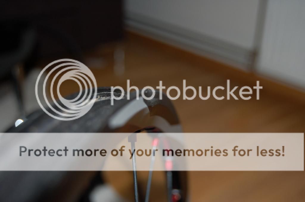

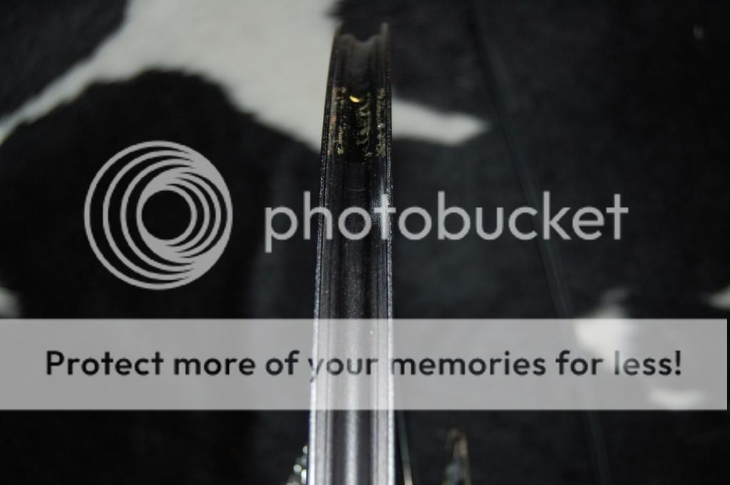

Kan oppgradere tråden med litt bilder av bulk hvertfall..
Noen som syns den ser prøvd rettet opp ?

selve bulken er nok ganske ubetydelig, men det ser jo veldig ut som den har blitt rettet på.

Den bulken der likner helt på hvordan det så ut etter at jeg brukte en tang på en bulk jeg hadde. Jeg støtter derfor BAB i at det ser ut om det er en bulk som har blitt rettet ut.
